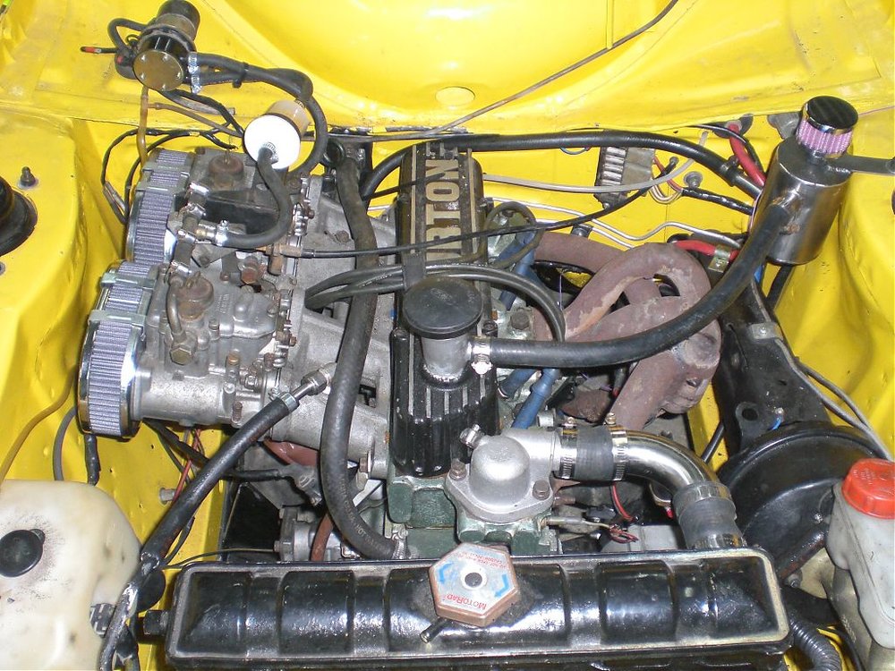

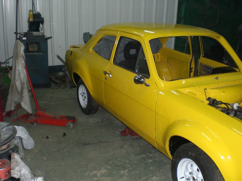

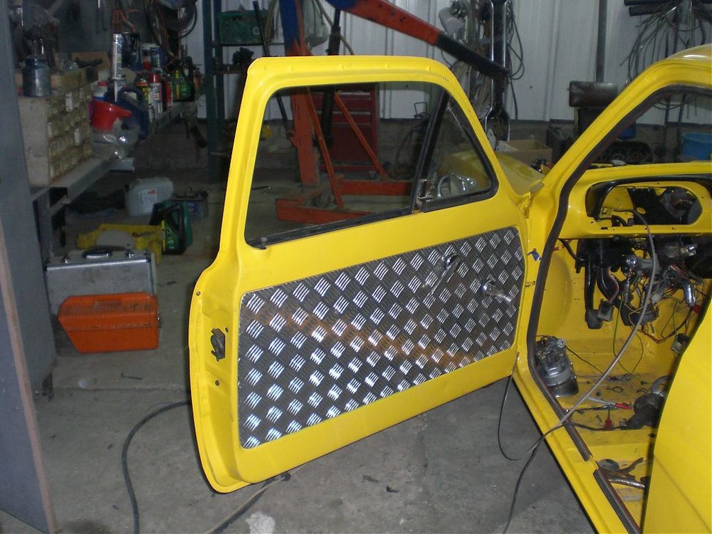

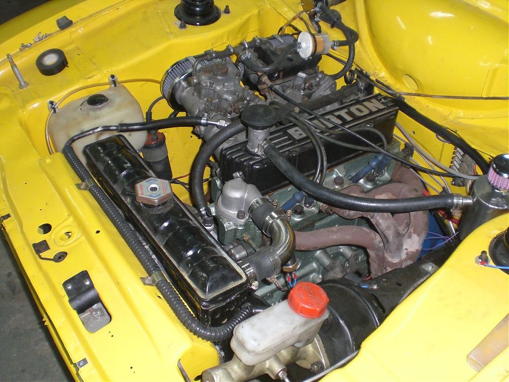

לכל מי שחשב שנרדמתי או הזנחתי קבלו תמונות
וואי וואי וואי...:shock:
שיפוץ מדהים!
נראה ברמה גבוהה,
מחכה להשקה!
יניב.
1983 & Opel Astra DTI 2003 , Citroen Visa Club 1982
איזה מבסוט אני שאני רואה את התמונות האילו
שיפוץ כמו באנגליה הרחוקה
כל הכבוד על התקדמות...מחכה להשקה !
ערן
חלומות נועדו בשביל להגשים אותם . . . 8)
אסקורט דור1 רפליקת RS (היעד - 150כ"ס אטמוספרי חזק)
סיוויק Eg6 סדאן/האצ'בק (מנוע B18c5 + מגדש על 320כ"ס)
ER-edition. . .ויש כאלה שאומרים שיש לי הרבה חלומות :lol:
