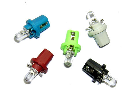

מישהו יכול להגיד לי איזה סוג וW צריך כדי להחליף מנורות בלוח שעונים של 306 שנת 2001?
אפילו שיהיו עם צבע? אם אפשר אפילו LED?
אשמח לתגובות. תודה
99% מהמכוניות משתמשות בנורות זהות ללוח שעונים.
מדובר בנורה ללא בסיס, באורך כ 2 סנטימטר, ובקוטר כחצי סנטימטר.
הספק - 1.2W
נורה כזאת אמורה לעלעות 1-1.5 ש"ח בחנות חלפים, או פי 3-4 באוטו דיפו וכו'.
הנורה מגיעה ללא הבית הצבעוני, שנראה בתמונה, אתה מפרק את הבית מהלוח שעונים, שולף את הנורה הישנה ומכניס חדשה.
עריכה - הוספתי תמונה של הנורות ללא בית. תתעלם מהצבעים העליזים, הנורות הרגילות הן שקופות ולא צבעוניות.
היום גם אצלי נשרפו הנורות וזה בדיוק כאלה כמו בתמונה שנתת, קפצתי לאוטו דיפו יש שם חבילה של 2 נורות ב10 שקל,
קניתי והרכבתי אבל שמתי לב אצלי רשום 1.5 וואט ואתה רשמת 1.2 וואט, זה יכול להיות בעיה ולהמיס לי את הפלסטיק?
הספק - 1.2W
