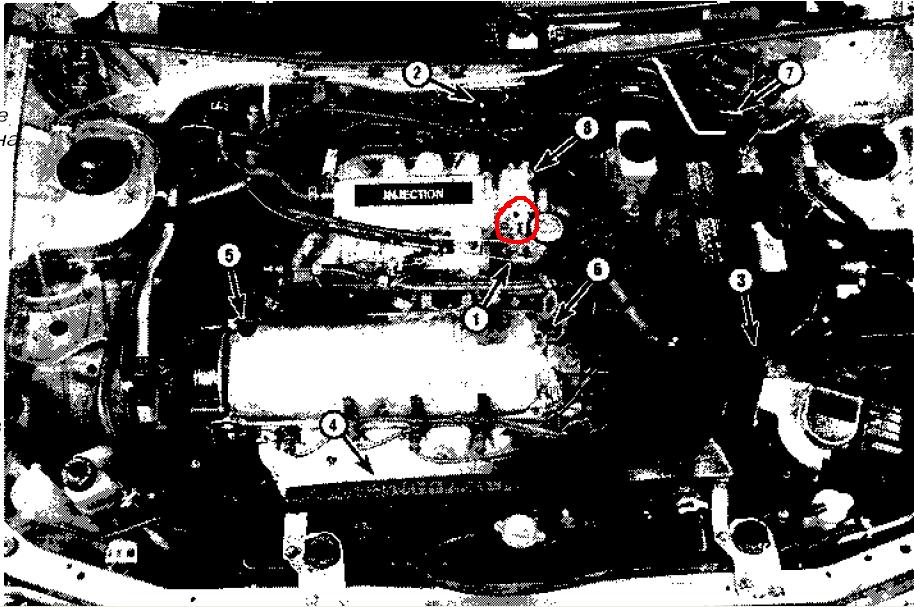

מה תפקידו של הבורג הזה? ( בורג בגוף מערכת יניקה )
התמונה לא ממש ברורה
הבורג מעלה ס"לד, אך ישנו בורג מאוחד לכיוון סרק

בקושי רואים בתמונה הזו איפה המנוע מתחיל ואיפה הוא נגמר.
זה לא רציני :arrow:

אם תתן תמונה ברורה יותר וצבעונית נוכל לעזור לך.
איזה רכב זה בדיוק ומה הקוד מנוע?
לפי התמונה החשוכה מדובר במנוע B6 וזה מאזדה 323. אני טועה?

אכך מדובר ב- 323 סדאן שנת 96
וכן , זהו מנוע B6.

בספר של מאזדה רשום שישנו בורג אלן קטן, שתפקידו לכוון סלד בסרק
אז מה בדיוק התפקיד של הבורג הזה
תודה מראש
מהבורג אלן אפשר לכוון אתהסל"ד אבל רק בעל מיקצוע או מישהו עם ניסיון יכול לדעת כמה לסגור או לפתוח את הבורג, צריך לזה הרבה מאוד רגש אחרת הטורים יהיו גבוהים מידי או נמוכים מידי.
