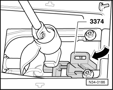

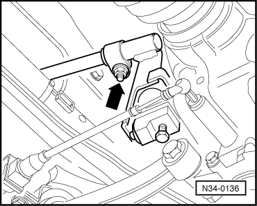

כפי שכתבתי בהתחלה חובבים !
לכיוון מערכת העברת ההילוכים יש להעזר בציוד מיוחד של הייצרן לצורך כיוון מדוייק.
לא כולם יודעים להשתמש בציוד זה ולא יודעים על קיומו ובטח לא בדקו בספרות הייצרן.
ראה תמונות של חלק מהכלים הדרושים.
