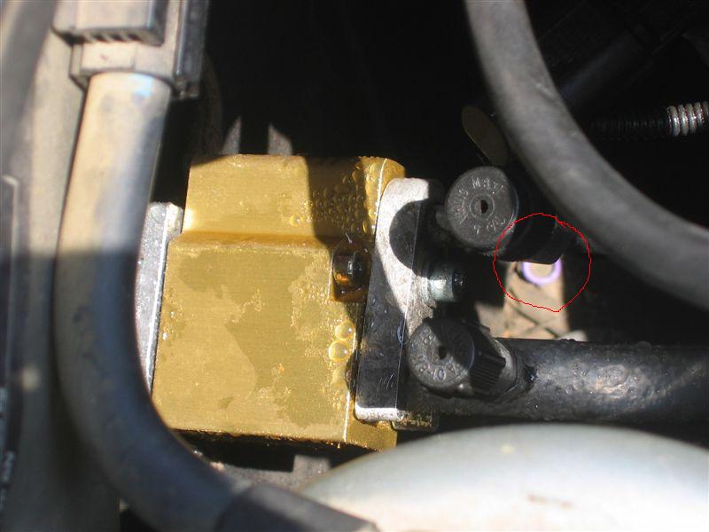

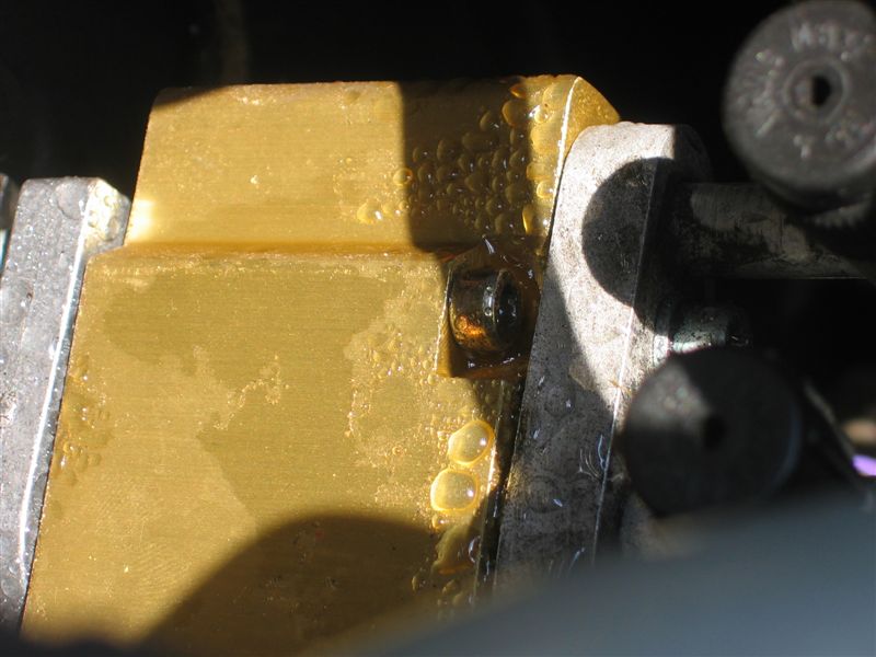

לפני כ שבוע בערך תיקנתי את המזגן ברכב (פולו 2001) במסגרת התיקון הוחלף גם שסתום ההתפשטות המצורף בתמונות.
היום לאחר נסיעה קצרה יחסית של 20 ד' נדלקה נורת ה ABS בפעם השניה לאחר תיקון המזגן.
ובכדי לנסות לראות אולי מה הבעיה פתחתי את מכסה המנוע וגיליתי את ה"הזעה" הזו בשסתום.
מה יכולות להיות הסיבות לתופעה הזו.
אגב לדעתי מה שמדליק לי בכל פעם את נורת ה ABS ברכב זו איזו נזילה מהמזגן, כנראה על החיישן הקדמי ימני.
אשמח לרעיונות על התקלה (של המזגן) ואולי גם סוף סוף המלצה לאיש תיקון מזגנים שיודע את העבודה באיזור חיפה.
תודה לעונים.
צחי.נ
סופסוף המזגן שלך מקרר טוב ולראיה השסתום ה"מזיע". זוהי אינה תקלה, אך במיזוג אויר, כאשר מעונייים למנוע טיפטוף מים מעובים על חלקים קרים, עוטפים את החלק ברצועות זפת קרה או ספוג יעודי. יתכן כי מקום זה היה אמור להיות מכוסה באחד מהחלקים הנ"ל ולצורך ההחלפה פרקו את הבידוד ולא החזירו.
אגב, מחברי חשמל ברכב, המצויים מחוץ לתא הנוסעים, קרי תא המנוע ותחתית הרכב, אמורים להיות אטומים נגד מים.
המייבש שלך סתום חלקית, או מצב של חוסר גז שלא מילאו מספיק, או חוסר בגלל דליפה.
האם מילאו לך גז ממכונה לפי משקל או מבלון , המייבש הוחלף ?. בכל אופן זאת אינה תופעה תקינה, ואין קשר לעטיפת השסתום.

מילויי הגז בוצע ממכונה לפי משקל, למרות שאני בספק רק אם מולאה הכמות הנכונה (לדעתי מלאו יותר ממה שצריך להיות שם)
המייבש לא הוחלף, לפי הבנתי מדבריי המזגניסט ברכב שלי (פולו שנת 2001) המייבש נמצא בתוך הרדיאטור והוא לא הוחלף בעקבות זה. (שמעתי את הפועל אומר למנהל ה"מוסך" אין לו פה מייבש באוטו הזה, אני מקווה שבכלל הם ידעו מה הם עושים שם, למרות שקיבלתי על המזגניסט המלצה משני חברי הפורום הזה מתחיל להתעורר בי או יותר נכון יש בי חשש שאת העבודה שלו הוא לא ממש יודע לעשות. אני כבר מיואש מהרכב הזה והתקלות שלו...)
אגב במבט נוסף מתחת למכסה המנוע ראיתי פתאום אטם גומי שנפל אולי בזמן ההרכבה מבלי שישימו לב וכתוצאה מכך כל הסיפור? (יכול גם להיות שהפועל שם לב שנפל האטם ולא רצה להוציא אותו מהמחבוא שלו ופשוט שם אחד אחר במקומו, אז אני במצב קצת פחות טוב)
צחי.נ

כאשר מזגן עובד בתפוקה גבוהה המאייד, השסתום שמחובר אליו וצינור היניקה מתקררים מאוד וטיפות מים מתעבות עליהם עקב לחות שקיימת באויר.
דווקא חוסר קרר גורם לתפוקה נמוכה של קירור והחלקים שהזכרתי כלל לא "מזיעים". כל עוד זו רק התעבות ולא התקרחות מלשון קרח (קירור רב מידי) המצב תקין.

גם אם המזגן מקרר כרגע, אסור שיצטבר קרח על השסתום, המאייד, וקו היניקה.
דווקא חוסר קרר או מייבש סתום גורם לתפוקה נמוכה של קירור, לכן יהיה קרח על החלקים הנ"ל.

מי דיבר על קרח?? אנא קרא שוב את הכותרת של השרשור. מדובר על "הזעה" שזהו מצב תקין בצד הלחץ הנמוך של מעגל הקרר.
קרח לרוב נגרם מספיקה גבוהה מדי של מדחס (שסתום פנאומטי תפוס), שסתום התפשטות לא תקין, לחות גבוהה בגז שקופאת פנימית וגורמת גם לקפאון חיצוני או תרמוסטט (נגד קפייאה) לא מכוון או מקולקל.

הכתם הלבן על השסתום היטעה אותי לחשוב שמדובר בקרח, טעות שלי.
