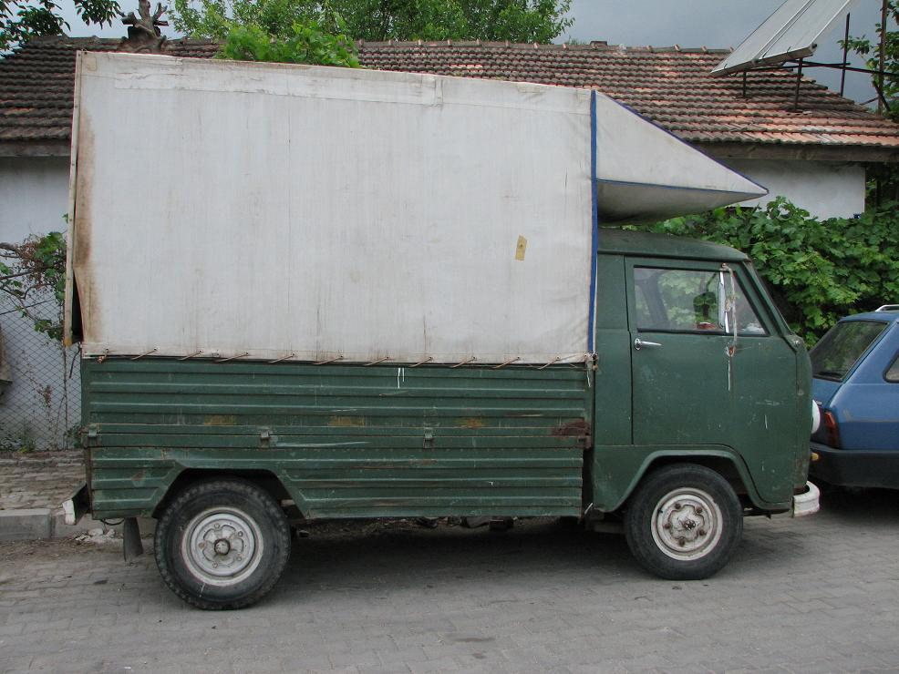

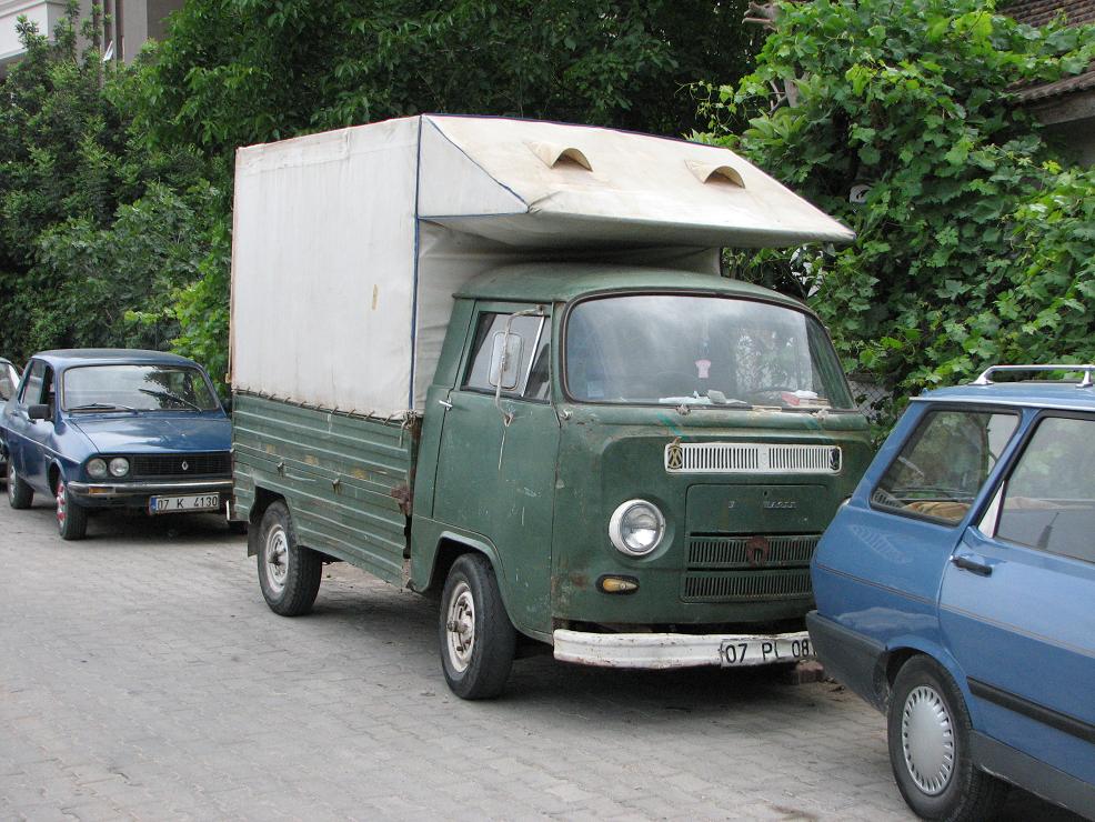

ללא ספק זה פולקסווגן .
אבל :
הוא קצר יותר
הדלת מוזרה
בפרונט יש בליטה
מה זה הדגם הזה?
לדעתי זה כלל לא טרנספורטר אלא איזה הכלאה רומנית, ניתן גם להבחין שהמנוע הוא קידמי כולל הנעה קדמית. מספר פריטים בלבד שנלקחו מטרנספורטר כמו פנסים ראשיים, פגוש קדמי , וג'נטים אפילו הסמל של פולקסווגן מותקן הפוך .
עדי גולדנברג 13399
יש שם עוד פריטים שנראים פלקסווגן .
הגריל העליון ,השימשה,ההגה (לא נראה בתמונה).
זה אולי עבר ליד טרנספורטר
לטרנספורטר מנוע אחור והנעה אחורית לרכב בתמונה הנעה קידמית
מסגרת חלון דלת פינות חדות בVWמעוגל

אריה זה שזה לא טרנספורטר רגיל (או בכלל) אני יודע ,אני יודע יופי איך נראה טרנספורטר.
בגלל זה פתחתי את השירשור.
בנתיים בפורום אחר ,מישהו (לא ילד) אמר שזה רכב שיוצר בשנות השמונים בברזיל ע"י VW עם מנוע של רכב בשם גול (לא גולף),קידמי קרור מים .
אגב שימו לב שהדוגמא החלודה שאריה נתן יש לה את הבליטה בחזית כמו לרכב בתמונה שלי.
אם תסתכלו מקרוב מעל הגריל יש גם כיתוב פולקסווגן באותיות בולטות (כמו שיש על רוב הרכבים מאחורה).
יש מישהו שיודע להגיד באופן חד משמעי שזה חברה אחרת ? לתת שם של חברה אחרת ?

ה"לא ילד" טעה, אבל הוא נתן לי את הכיוון למציאת התשובה הנכונה:
הדבר הזה נקרא Volkswagen EA489 Basistransporter, והוא רכב נדיר למדי - רק 2600 יוצרו. זה היה נסיון של פולקסוואגן בסוף שנות השבעים לייצר רכב פשוט וקשוח למדינות מתפתחות. הרכב עם מנוע קירור אוויר בנפח 1600 סמ"ק, אבל עם הנעה קדמית. הם ייצרו את השילדות בהנובר, גרמניה, ושלחו אותם לטורקיה, אינדונזיה ומקסיקו. המרכב הושלם ע"י הסוכן המקומי. במקור, VW התכוונו לכך שכל הפאנלים יהיו ישרים ופשוטים לייצור, בלי שטאנצים מסובכים, אבל במקרה של טורקיה, הסוכן השתמש בחלון ופח קידמיים של VW מקורי כדי להשלים את המרכב, ולכן הדמיון.

או קיי ,אז אכן זהו פולקסווגן.
קובי תודה על המידע ,אתה מוזמן לשנות את שם השירשור מטרנספורטר לפולקסווגן .
