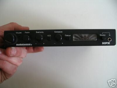

כפי שרשם קודמי, הרי שיש צורך במכשיר מתקדם ויקר, לחילופין במעבד צליל לא זול ממנו.
למשל HPX של אודיו קונטרול, (שיש לו תכונות נוספות .)
ישנם פרוססורים אחרים שמבצעים סוגים שונים של עיבודי צליל מעבר לדרישות שהצבת.
מצ"ב תמונה ל HPX כדוגמא.
