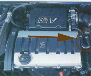

אחת מהצינוריות שמחוברות למנוע, נראה שמתנתקת לי כל הזמן.
זה החלק:
download.php?id=6861
הוא יושב ממש ממש רופף וכל הזמן יוצא לי מהמקום(מהצד שהוא מחובר מהמנוע),
לפעמים עד ממש שהוא יוצא החוץ ולפעמים פשוט קצת יוצא.
מה אני יכול לעשות בנושא?

אז זהו, שהחלק שרופף עשוי מחומר קשיח ועמיד לחום, והוא מחובר בתור זכר
למנוע , ואין לי מושג איך הוא התרופף
הוא באותו הגודל לכל אורכו, ככה שקיצוץ לא יעזור, ולדעתי חלופי גם כן
לא יעזור שם.

אז מה שנותר הוא רק הבאנד.
נסה להחליף באד אם אתה רואה שהוא רופף או משהו.
אם הבעיה היא בצינור או היציאה אליה היא מחוברת אז לדעתי קצת קשה לתת עצה מבלי לראות את המקום נקודתית.
כנראה שהחיבור השתפשף או שהחומר נעשה יותר קשיח והוא לא תופס את המקום שהיה, בדוק עלות של צינור תחליפי או מקורי.

יותם, גם אצלי זה קרה. קודם כל זה ממש לא רציני אם זה קורה, אז אל תדאג. אבל צריך לטפל בזה ומה שאני עשיתי (יותר נכון - במוסך עשו לי) זה פשוט למלא את הפתח בסיליקון אדום (או איכשקוראים לדבק הזה), לחבר באנד פלסטיק כזה שיחזק את זה, ולמחרת בבוקר כבר אפשר להוריד אותו וזה נשאר מודבק בלי לצאת.

ד"א רוני, מה זה הצינור הזה? למה הוא שייך? למה יוצא לי מסביבו שמן?
Race Smart
הצינור הזה הוא צינור עודפים של אדי שמן , שמוחזרים אל המנוע לשימון המצערת בדרך חזרה ...

ידידי תיבדוק דחוף עים נשם המנוע לא סתום (הוא סתום) ועים תדביק את הצינור או תחבר אוטו עים בנד אז יפרצו לך המחזרי שמן עקב לחץ עוקה גבוה בהצלחה
