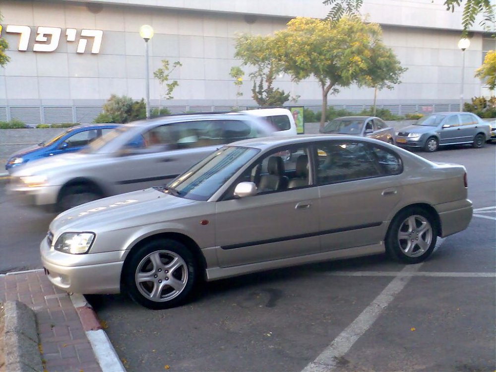

יש לי כזאת, B4 2.5, כסופה. אני יכול לחזק את כל מה שכתבו על הרכב, לגבי צריכת דלק - 7.8 - 8.2, בעיקר בעיר. שילוב של רכות וספורטביות. פשוט כיף.
