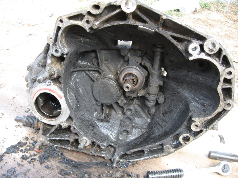

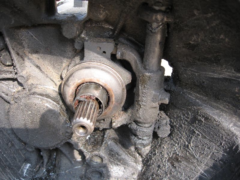

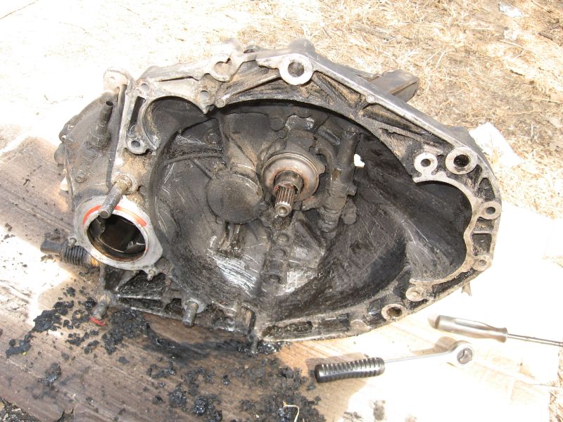

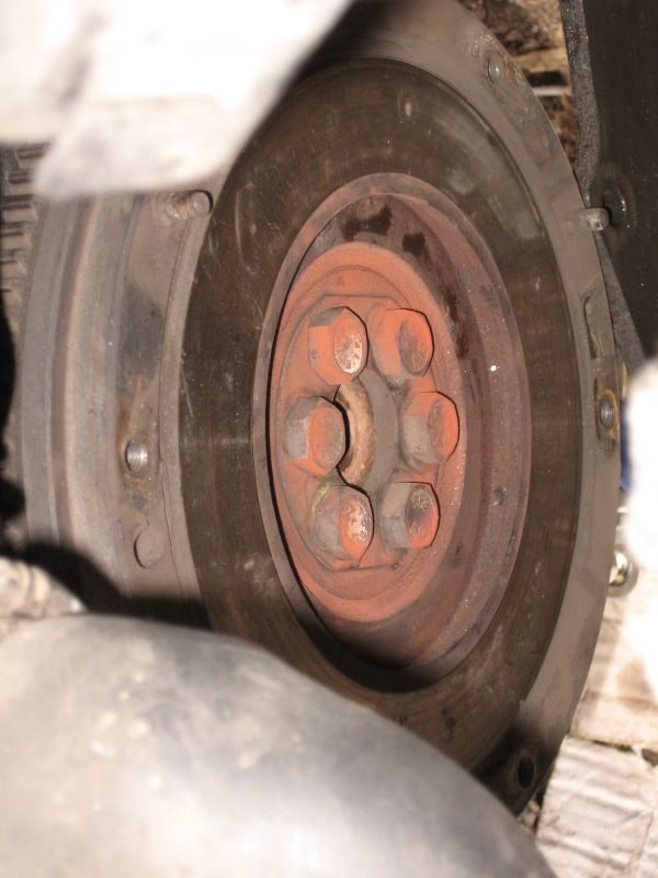

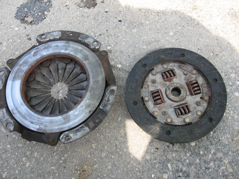

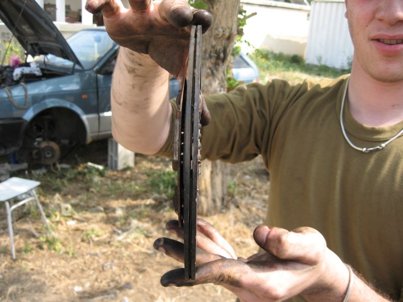

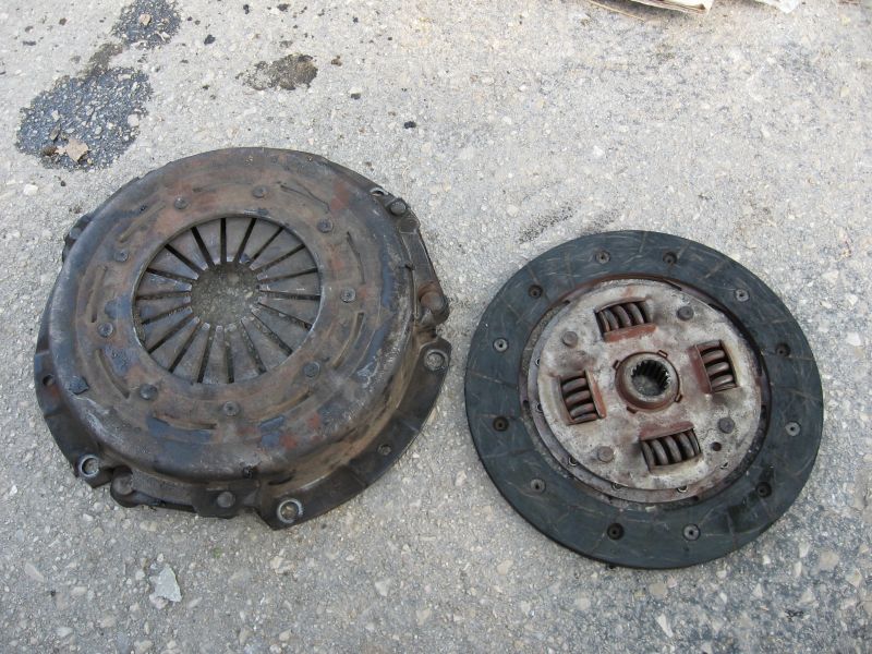

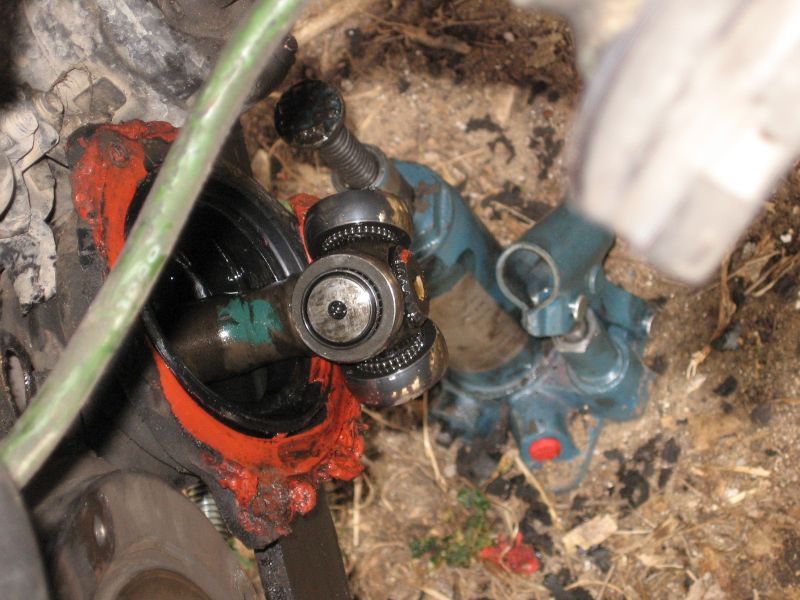

שלום רז ובאי השרשור,
היום לקחתי תמונות של החלקים שהוצאו מהאוטו לאחר שהגיר פורק. כאמור, הבעיה היא רעשים בהתחברות הקלאץ' ורעידות.
יש לציין, אולי מה שעוד לא ציינו, שהגלגל השמאלי היה עם אופסט קטן לעומת הימני (כלומר בולט החוצה) לפני כל הפירוק.
להלן התמונות, אשמח לשמוע את דעתכם על תקינות החלקים המצולמים ודעות על התקלה ביתר סובלנות כלפי פותח השרשור.
