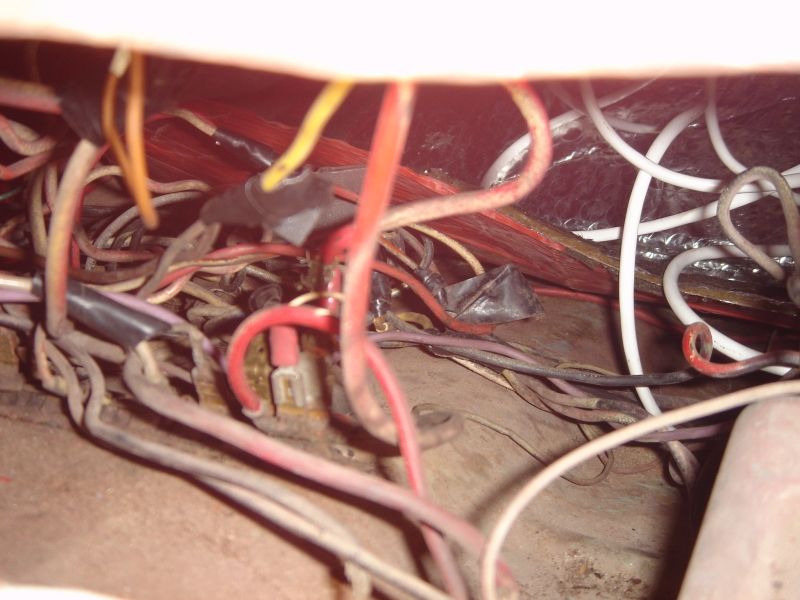

כפי שחלקכם יודעים ברשותי אלפא ספרינט, הרכב בשלבי שיפוץ - שיפור (בקטנה)
אז לאחר שנקנה רכב לחלקים, לאחר שהנעתי את הרכב אחרי 3 חודשים שהוא עמד הבנתי שאין לי לאן להתקדם עד שהחשמל ברכב לא יסודר!
פניתי לכמה חשמלאים ום הזדעזעו למראה עיניהם, בעצם כל מי שראה זאת וכל מי שמכיר אלפא ספרינט היה מזועזה!
הרכב כנראה 2 ידיים אחורנית נבנה ע''מ להיות רכב לתצוגות סאונד, כל החשמל שונה! התווספו ח''ח, נ''מ, אזעקת ביפר ועוד שטויות. הביטוי הוא פנסים H4 קדמיים שעובדים רק זוג חיצוניים (אור גבוה ואור מעבר ב 2 פנסים במקום 4), שריפת פיוזים פה ושם, חוטים גלויים לעין שלא כוסו היטב, המון הלחמות מיותרות, המון חוטים מיותרים שלא מחוברים בכלל, קצרים מהכפתורים של הח''ח שלא הורכבו היטב ועוד ועוד. היה מפחיד לנסוע עם הרכב ללא מטף כיבוי אש!
אז אחרי שברשותי ספרינט 1300 לחלקים, אחרי שכבר אין לי לאן להתקדם (אין טעם להרכבים את הרכב על החשמל הישן) הוחלט להעביר את צמת החשמל מהספרינט 1300 לשלי.
כרגע הרכב שלי + הרכב לחלקים עלו על גרר והגיעו לכפר כלשהו מחוץ לקו הירוק ושם תבוצע ההחלפה!
התוצאות יהיו, החזרת החשמל למקור! הורדת ח''ח, הורדת נ''מ (סה''כ 2 דלתות) והורדת האזעקה שלא תאמינו כמה חשמל מגיע אליה!
אמיץ הבחור שהסכים לגעת בזה!
קצת תמונות של לפני (תמונות של אחרי לאחר שהרכב יחזור).

הרכב מבחינת חשמל הוא די פשוט ,והעניין הוא בהשקעה של זמן ועלות.
החלף בית נתיכים לאונברסלי המכיל נתיכים אמרקאיים
הכנס ממסרים :
1 .פיקוד סטרטר
2 אורות מעבר
3 אור דרך
4 צופר
5 מיזוג (מדחס ,מאוורר יחידה פנימית )
6 מאוורר מצנן המנוע
7 מאוורר נוסף לטובת מערכת המיזוג
משוך כבל בעובי 6 ממ פנימי מהקוטב השלילי במצבר אל :
1 קיר האש
2 עמוד דלת
3 קורת האורך
4 פח דופן אחורי (הפח עליו יושבים הפנסים)
כבל 10 ממ מהמצבר,קוטב שלילי, אל המנוע קרוב לברגי הסטרטר
ויש כמובן עוד ,כמו כבל חדש ועבה בין B+ של האלטרנטור אל הקוטב החיובי של המצבר

אני לא יודע אם כבר המליצו לך את זה אבל אני חושב שלקחת את הצמות חשמל מהספרינט לחלקים זו תהיה טעות. חוטי חשמל שעמדו 20 שנה בחום/קור נוטים להתייבש, להתפורר ואז מתחילה החגיגה.
אני ממליץ לך לבנות את המערכת חשמל מחדש, לא מדובר במשהו מסובך מדיי. יש פה בפורום כמה בעלי מקצוע שכבר עשו עבודות מדהימות (בני, ליאור וכו'), אני חושב שכדאי לך לפנות אליהם.

דיברתי עם בני ל אך בסופו הוחלט מה שהוחלט, הברירות היחידות זה בניה מחדש או לקיחת צמה מרכב לחלקים, מה גם שאני מעדיף צמה מקורית לעומת בניה עצמית, לכו תבינו למה, אולי בגלל המקוריות ואולי בגלל שזה נראה לי מוצלח יותר.
אלעד חוטים שמראים סימני חולשה מוחלפים מן הסתם, כמובן שבסיום העבודה הרכב יבדק שכל החשמל עובד!
מזגן הרכב הוסר לכן גם כל החשמל שלו יוסר (שזה לא מעט, לא לשכוח התקנה ארצית ככה שגם זה קומבינה לא קטנה).
צמת החשמל של הרכב האדום במצב יפה מאוד, כפי שכתבתי בשרשור קודם שהרכב כאילו יד 1 מרופא מלבד התאונה, הכל שמור ברמה טובה ואפילו אומר שהכל שמור יותר טוב מהספרינט שלי!
