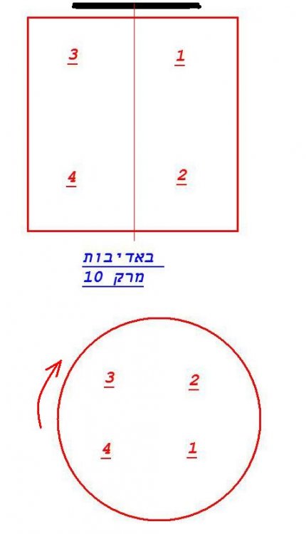

אף על פי שבמקרה של ראשון הרוטור אמור להצביע ימינה ולמטה ,אבל קורה הרבה שמישהו שיפץ מפלג
והפך את הציר,או כשהרכיבו את השינן המניע של המפלג במקום שונה .

הכוונה שלי הייתה שהראשון לא תמיד נמצא איפה שהוא אמור ליהיות כמו בציור של מרק ,

אבל אל תיתקע על זה אני רק זרקתי את זה כדרך אגב ,קרי אם לפי הסירטוט של מרק הרכב מפוצץ אז תבדוק
ראשון מוחלט כפי שתארתי לך ותדע לבטח שההצתה מכוונת נכון .

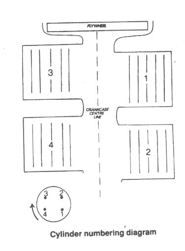

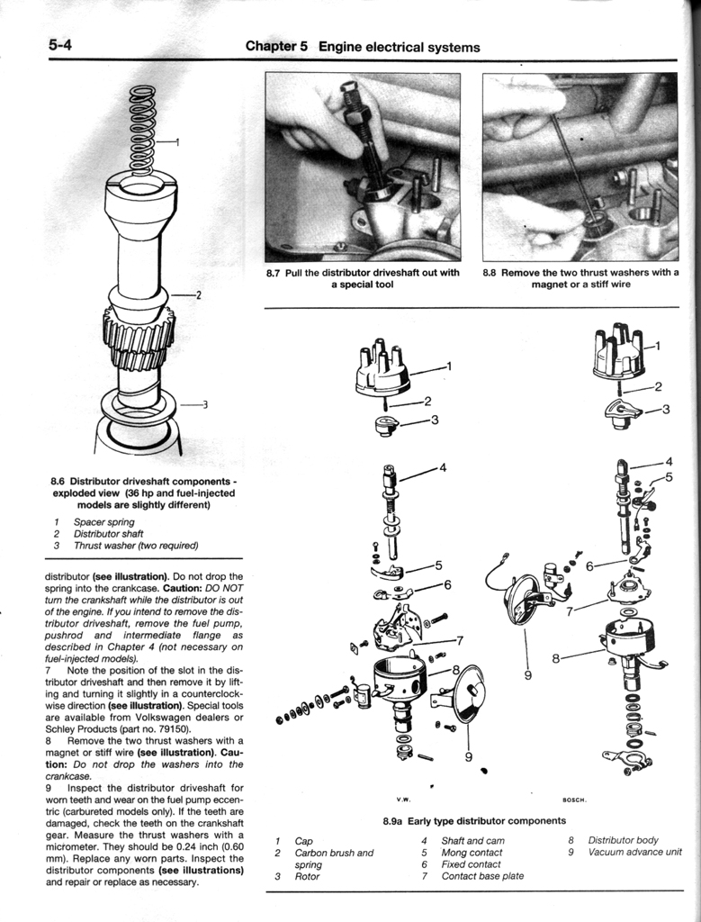

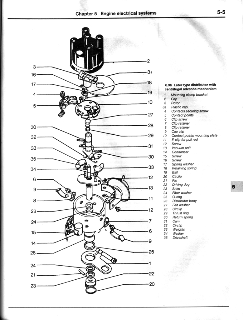

צביקל'ה ורון,
בכדי להקל על הדיון צירפתי שתי תמונות של המפלג ושמתי לב שקיימים גם שתי דגמים.
ניתן לשמור את התמונות על שולחן העבודה ולבצע הגדלה...תהנו
