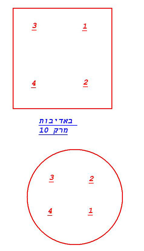

החיפושית שלי היא מנוע 1300 ..
אז ככה אני צריך לדעת את הסדר הצתה ..
ולאיפה לחבר כל קבל וקבל (לאיפה לחבר כל קבל למצת .. )
בתודה ענקית רובי

ידידי, אתה מזכיר לי נשכחות ונוסטלגיה...
במידה ואתה מדבר על חיפושית שיוצרה עד שנת 79' אזי סדר ההצתה הוא:
1-4-3-2
צירפתי שרטוט שעשיתי בצייר של XP אני מקווה שהזיכרון שלי אינו מטעה אותי.

מרק, הזיכרון שלך לא מטעה אותך,הסירטוט מדוייק.

האמת שגם אני לא הבנתי את השרטוט שהבאת בקובץ, ולא את הסדר שנתן חברנו מרק היקר, בתמונה התחתונה, עד כמה שידוע לי, הציור העליון של מרק הוא הנכון.
וזאת בשל עבודה סדירה ,בקצב גדל, עם קרבורטורים של חיפושיות , בשנה האחרונה. הציור התחתון של מרק , הבנתי שמראה את מכסה המפלג, אך הוא לדעתי לא מראה את המיקום הנכון, של צילנדר מספר אחד, והוא צריך לדעתי להיות, שלב אחד אחורה, עם כי לפי הסדר הזה ועם כוון השעון.
מצפה להבהרה
צביקה

מה שנתן חברנו מרק בתמונה התחתונה זהו סדר החוטים במפלג .

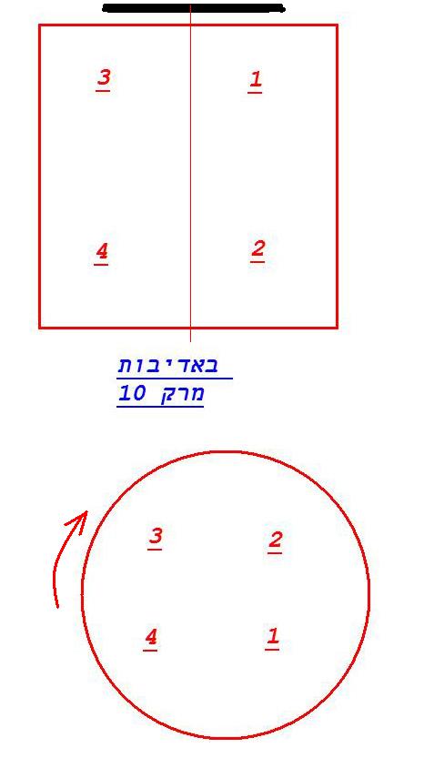

המלבן העליון שציירתי זהו סדר הצילנדרים במנוע כאשר להחלק העליון הייתי צריך להוסיף את גלגל התנופה.
ראה ציור חדש
איזה כייף לי :)
מרק ידידי , אין לי בעייה, עם הריבוע, יש לי תהייה לגבי מיקום צילנדר מספר 1 במכסה המפלג בעיגול, לדעתי אמור להיות ממוקם מעד אחד אחורה, (במיקום נוכחי של צילנדר מספר 2)מקביל למשאבת הדלק.

ניר תודה על התרשים, הוא זהה לתרשים של מרק.
נושא מיקום צילנדר מספר 1 במכסה המפלג, קצת מוזר לי, אם כי אני מניח שזהו מיקומו, עם צידוד קל של המפלג בהתאם לקידום ואיחור ההצתה.

צביקה ידידי.
עקרונית אתה יכול לקבוע את מיקום הראשון בכל מקום שתרצה על מכסה המפלג. משם להמשיך לפי סדר ההצתה.
ולא רק בחיפושית. כמובן שזה מצריך להביא את בוכנה מס' 1 לנ.מ.ע. (למצב דחיסה).

לרוב זה קורה בחיפושית, שהחריץ בפולי מקביל לחיבור בין שני חצאי הבלוק, וזה מעיד על נ.מ.ע, והרוטור אמור להצביע על מיקום צילנדר מספר 1 במכסה המפלג.

צביקה, שהחריץ בפולי מקביל לחיבור בין שני חצאי הבלוק,זה מעיד על נ.מ.ע, או במנוע רגיל כאשר החריץ שעל הפולי מול הסימון על מכסה הטיימינג, זה אינו מעיד שבוכנה מס 1 היא במצב דחיסה. במצבים האלה הבוכנה בנ.מ.ע. . אבל היא יכולה להמצא גם בסוף הפליטה והתחלת היניקה, כאשר השסתומים חופפים.
