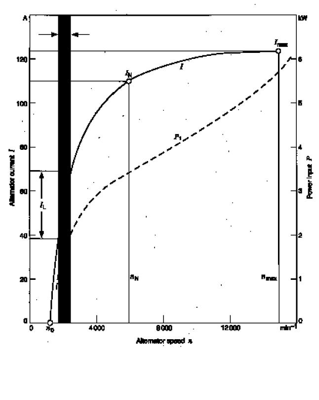

שלום יש לי סיאט איביזה 2001 ידנית ,הלך לי האלטרנטור החלפתי אותו באחד אחר שפורק מפולו דיזל קלאסיק הוא אחד לאחד כמו שלי רק שרשום עליו שהוא 120 אמפר ומה שהיה לי הוא 90 אמפר זה יכול לגרום נזק?
שימו לב שיש לי ברכב מגבר לרמקולים שצורך גם...
אודה לכם על כל תשובה תודה, עומר.

בגדול לא אמורה להיות בעיה, אבל !! אלטרנטור בעל הספק גדול יותר עוצמת הזרם בסל"ד סרק לא שווה לעוצמת הזרם שמפיק אלטרנטור קטן יותר.
כלומר אלטרנטור קטן יותר כפי שהיצרן התקין מפיק בסל"ד סרק יותר זרם, לכן עלולה להיות בעיה בטעינת המצבר בסל"ד סרק.
קיימים בשוק אלטרנטורים של חברת בוש שפותרים את הבעיה הזו.

אין קשר לינארי בין חוזק האלטרנטור ליכולת התפוקה שלו בסרק, זה תלוי במאפיינים הטכניים של כל אלטרנטור לפי גרף זרם/סל"ד.
בהתקנת אלטרנטור מחוזק יש להתחשב במספר גורמים.
משקל- אלטרנטור כבד יותר ייצור עומס על התושבות שהוא מורכב עליהם ועלול עם הזמן גם לסדוק אותם.
גלגלת הנעה- אמורה להיות בגודל זהה, כל שינוי בגודל ישנה את גרף זרם/סל"ד ועלול גם לגרום לבעיות ברצועת ההנעה.
תפוקת זרם בסרק- יש לוודא כי אכן, כפי שמרק ציין, תפוקת האלטרנטור בסל"ד סרק תיתן כיסוי כאשר צרכני חשמל כבדים מופעלים.
גודל פיזי- שאלטרנטור גדול יותר יתכן והא יהיהצמוד לחלקים אחרים במנוע, לא יקבל קירור מספק או החווט אליו יעבור בצורה מתוחה ומסוכנת.
אין קשר לינארי, אבל תבדוק דפי נתונים של אלטרנטורים של חברת בוש מסידרה X
אתה תגלה שאלטרנטורים בעלי תפוקה גבוה יותר מפיקים בסל"ד סרק (או תחום צר של סל"ד סרק) זרם נמוך יותר לעומת אלטרנטור בעל הספק נמוך יותר.
נכון קיימים אלטרנטורים מסידרה Y בעלי הספק גבוה וגם מפיקים זרם גבוה בסל"ד סרק מסידרת Highline H7 או H8 בעלי יעילות גבוה והספק בסל"ד סרק גבוה יותר.
לפני התקנה של אלטרנטור בעל הספק גבוה יותר מומלץ לבדוק את דפי הנתונים , וניתן לחשב על-פי נוסחה פשוטה את גודל האלטרנטור המומלץ לרכב בכול התנאים.
בדוגמא של הגרף שצירפת רואים שבסל"ד של 2000 RPM האלטרנטור מפיק זרם של 50 אמפר, ואני מצרף דוגמא של אלטרנטור גדול יותר (110A נקוב) שמפיק בסל"ד של 2000 RPM רק 40 אמפר.

אין לי צורך לבדוק דפי נתונים כוון שעסקתי בעבר בשיפור אלט' לרכבים מבצעיים למיניהם והיינו מוצאים את הגרף מה TEST BENCH של הרצת האלטרנטורים הממחושב, אחרי כל שיפוץ, חיזוק או בדיקת אלט'.
אחד הבעיות המרכזיות, ושלא הזכרתי בצורה מפורשת מקודם, היא בעיית הקירור. לעיתים ניתן לחזק אלטרנטור ללא שינוי הבית שלו, אך שיש צורך להרכיב אלט' מחוזק גדול יותר, המיקום בתא המנוע עלול בדגמים מסויימים להיות קריטי.
אלטרנטור שלא מקבל קירור מספק, אורך חייו מתקצר משמעותית.
אם אין התקנות אביזרים ברכב שצורכים זרם רב, התקנת אלט' מחוזק בגודל זהה למקורי לא תגרום לשום בעייה פרט לנושא זרם/סל"ד, כוון שהצריכה הכללית לא השתנתה והמקורי היה אמור לספק כיסוי טעינה מספק בלאו הכי.
יש לזכור שמודבר בסל"ד של האלטרנטור ולא המנוע, ובתנאי אמת ברכב, שתלויים בטמפ' תא המנוע, מצב הארקות, כבל טעינה ומצב המצבר, יתכן וניתקל בתוצאות שונות לחלוטין.
לכן יש לחבר האלטרנטור לרכב, להפעיל מזגן+אורות+מפשיר אדים, לבדוק תצרוכת זרם כללית על כבל הארקה ראשי לאחר 5 דקות של פעולת סרק.
במידה ויש כיסוי טעינה (זרם חיובי ולא שלילי) הכל תקין.
מלבד כל מה שנאמר ניתן רק להוסיף שלא ניתן לקבוע בצורה וודאית. בכדי לענות בצורה וודאית צריך להשוות את הגרפים של שני האלטרנטורים, לחשב יחסי ההעברה ולקחת בחשבון את סל"ד הסרק של המנוע עם כל הנתוונים האלו לחשב את הזרם בסרק ולראות אם הוא מספק. בפועל חברה של אודיו ומגברים זללנים מחליפים לעיתים אלטרנטור. אני מציע לך לחפש גם מידע לגבי החלפות שנעשו בפורום אודיו.
ניתן לקבוע בוודאות רק לאחר התקנה ברכב ובדיקה כפי שציינתי, כל השאר רק תאוריות באויר.
אין ספק שהדרך האמפירית מספקת תשובה וודאית.
הדרך שמציע דניאל היא אומנם מעשית ומהירה אבל לא עונה על כול הצרכים, לכן יש להשלים את הבחירה של אלטרנטור לרכב גם חישובית על סמך גרף התפוקה של האלטרנטור בהתחשב בסל"ד (אופיין האלטרנטור לצורך העניין).
