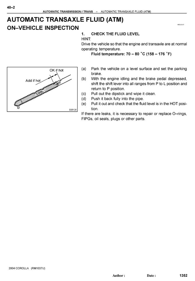

האם החלפת השמן בוצעה בטמפ' שהיצרן ממליץ עלייה ?

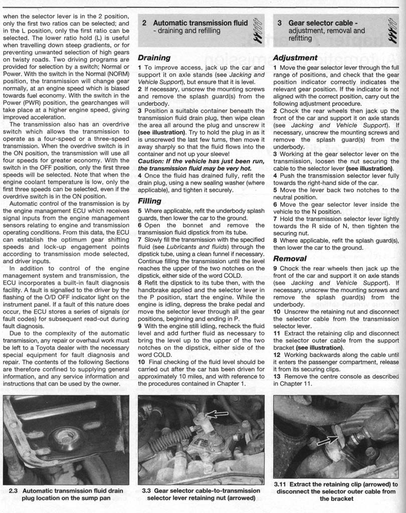

במוסך מרכזי בעת החלפת שמן הגיר , עושים זאת באופן הבא:
פותחים בורג ניקוז,נותנים לשמן לרדת, סוגרים וממלאים חדש מפתח המילוי.
ישנם כאלה שיש להם מכונה ששואבת את השמן מפתח המילוי ואז לא צריך לפתוח בורג ולסגור אותו, וזה גם עדיף היות ויותר שמן יוצא בעת ההחלפה.
בכל אופן, האופן בו ביצעת את ההחלפה, הוא מה שקורה בפועל ב רוב המוסכים.
טמפרטורת יצרן,לא טמפרטורת יצרן, מה זה משנה?! כאילו במוסך מרכזי עושים לך לפי הספר.
