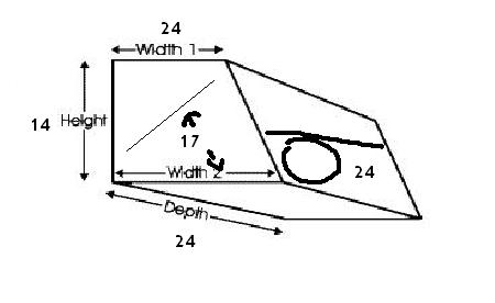

יש לי תיבה יחסית גדולה בצורת טרפז
ורציתי בבקשה לדעת איך אני מחשב כמה ליטר היא..

תמדוד את שתי הצלעות המקבילות של הטרפז.
תחבר אותם ותחלק ב-2.
תכפול בגובה של הטרפז.
ותכפול באורך של התיבה(כלומר ניצב לטרפז).
אם לא הבנת - פשוט תביא את המידות של התיבה - ונעזור לך.
