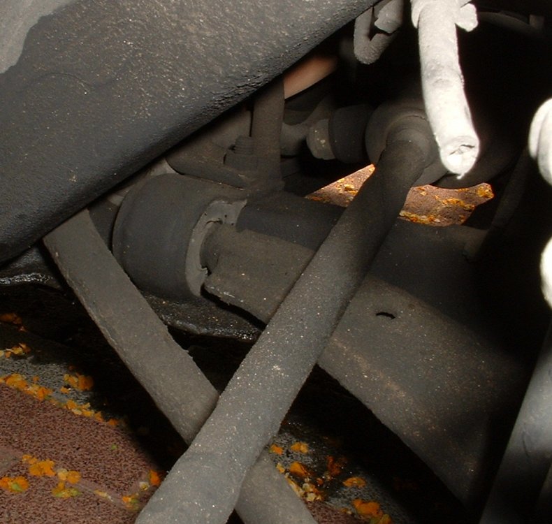

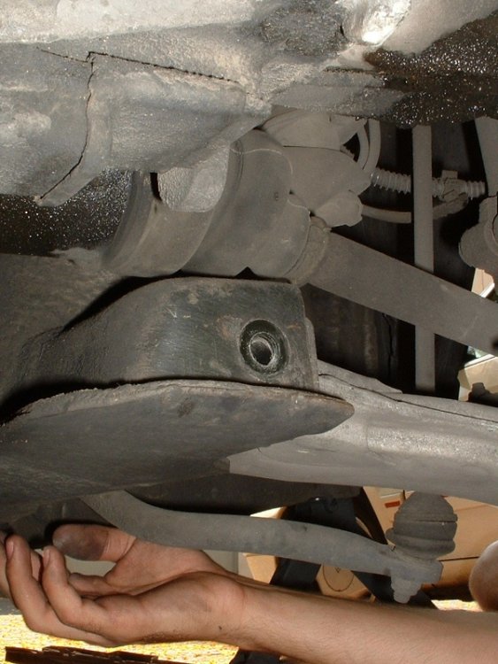

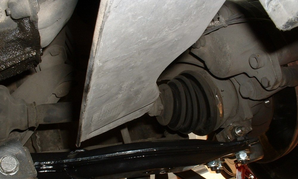

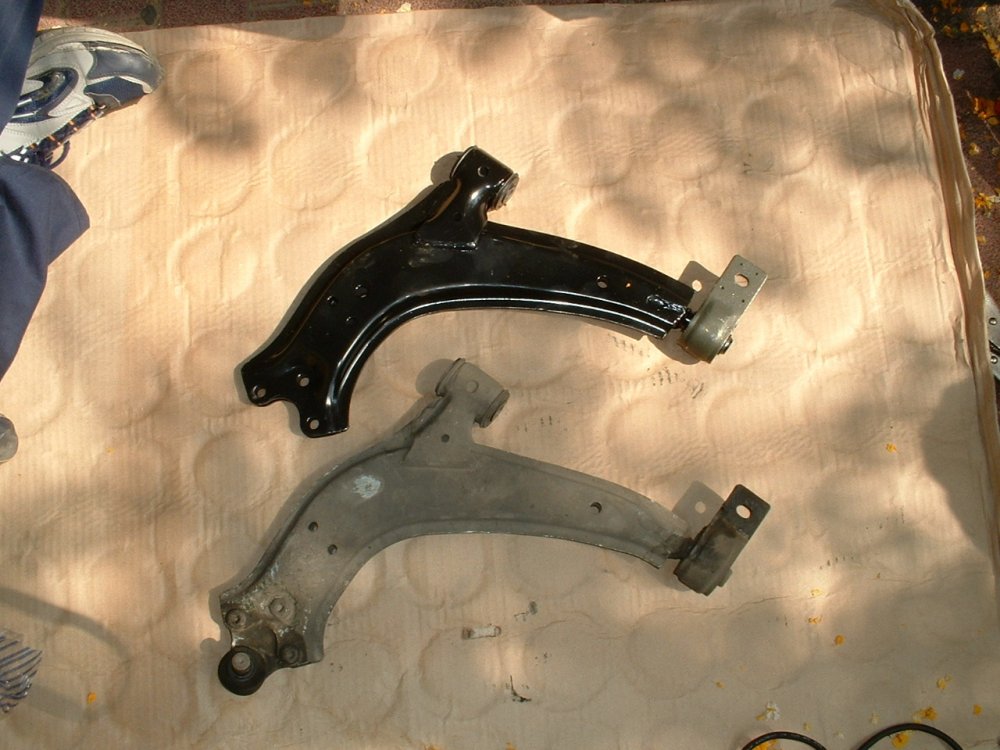

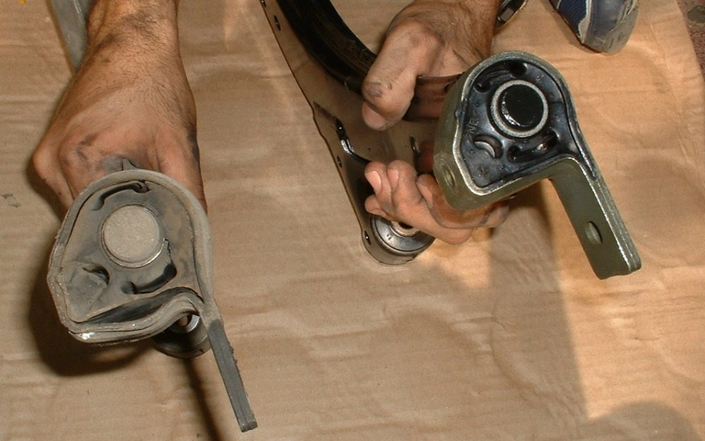

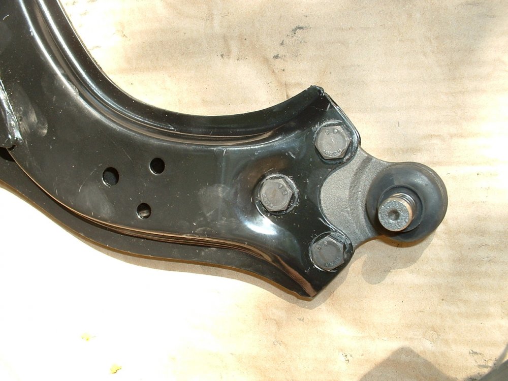

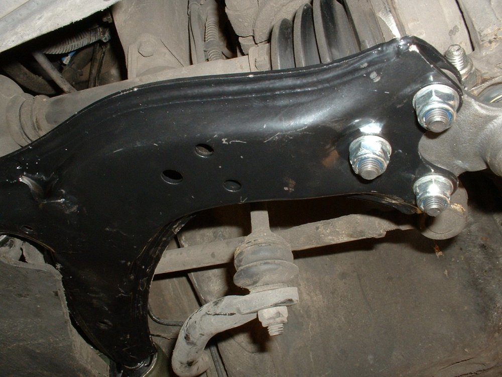

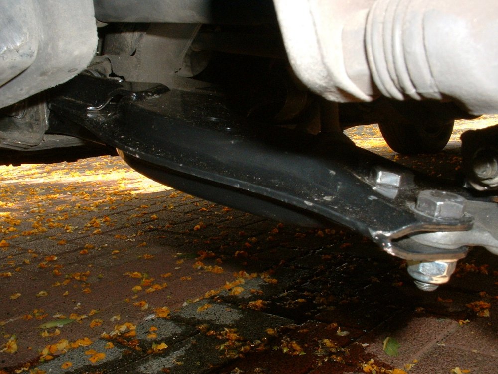

בוקר היום הזה נוצל להחלפת 2 משולשים ו 2 תפוחי פרונט ב ZX וולקן 1.9
מדובר במשולשים זהים לאלו שיש בברלינגו/306/ZX.
למרות שניתן להעביר את תפוחי הפרונט הישנים למשולש החדש (3 ברגים) בחרנו להחליף גם את תפוחי הפרונט, עקב עלותם הנמוכה והכדאיות שכבר הכל מפורק.
בפרוייקט זה גם חנכנו סט כלים חדש ומפתח ברגים חדש (כמו של הפנצ'רמעכרים, רק על חשמל 220V והספק של 800W) והעבודה היתה קלה מתמיד.
להלן התמונות (ברצף של 3 הודעות)
תודה למתן שצילם (בדיגיטלית שלי :D) ואפילו התלכלך קצת ;-) יישר כח :lol:

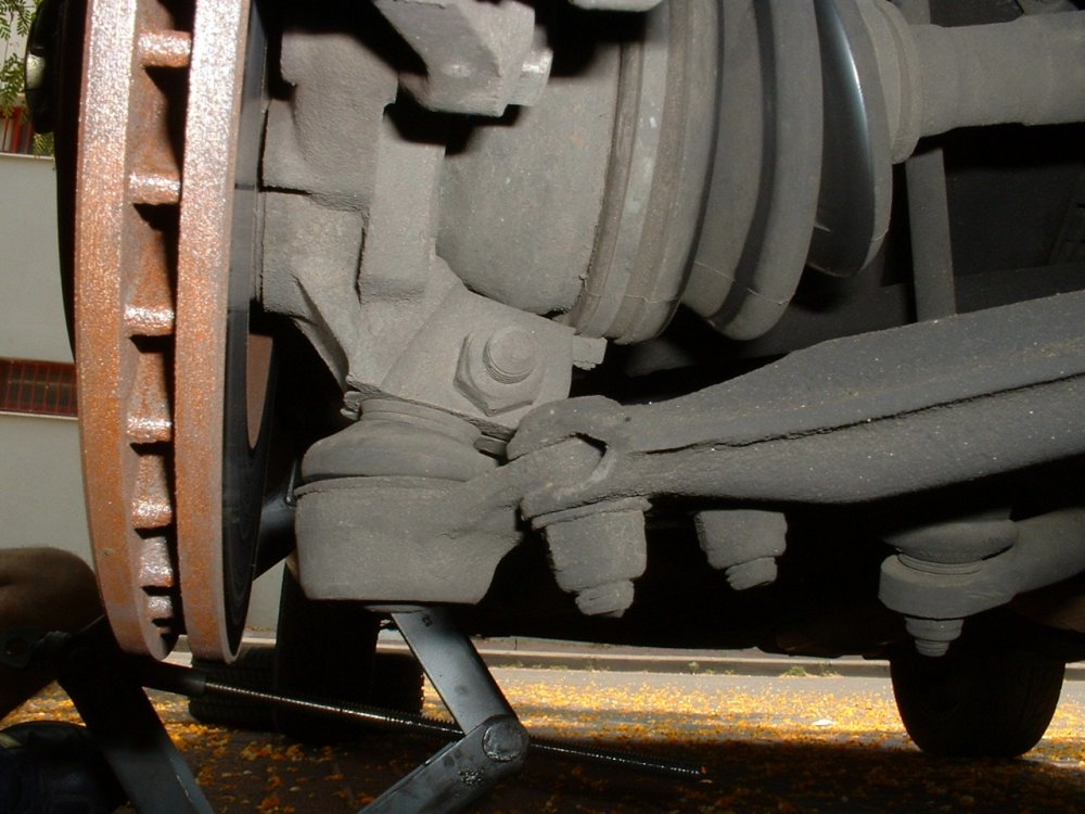

עד כמה שזה נראה, אין מקום לכוון כאן שום דבר פרט לקצוות ההגה / כינוס הגלגלים (TOE IN/OUT) - אם למישהו יש מידע מדוייק בנושא, שישפוך קצת אור על הסוגיה.
עד כמה שידוע לי, בוולקן נוספת שהיתה אצל יוסי, "כיוון הפרונט" שבוצע כלל החלפת תפוחי הגה בלבד ולפי מה שניתן לראות בפועל, אין שום מקום לכיוון של שיפוע הגלגל או המשולשים.

איציק .לא צינתה עלות כללית כולל תפוחים. ולפי ההסברים נראה קל מאד. :beerchug:
יפה מאוד.
עבודה יפה.
אני מוכן להתערב שאצל 95% מהאנשים התושבת ההיא עקומה... סחטיין על ההחלפה.
מאיפה הסט כלים? כמה עלה?

עלויות:
כל משולש (ללא תפוח פרונט) עולה בערך 190 שח
(מקורי אצל ז'אן: 903 שח + מעמ ללא תפוח פרונט)
כל תפוח פרונט עולה כ-50 שח
(לא שאלתי אצל ז'אן כמה עולה תפוח פרונט אחד).
לסיכומו של עניין : 2 המשולשים + 2 התפוחים עלו כמחצית המחיר של משולש מקורי בודד ללא התפוח פרונט שלו.
למי שהולך להרכיב חלקים מקוריים במוסך צריך לקחת בחשבון שעל 2 משולשים יקחו לו 1800 שח, על זה יש להוסיף מחיר של עוד 2 תפוחי פרונט, מעמ ועבודה - מה שמסתכם באיזור ה 2500 שח ואפילו יותר (לעומת 480 שח במקרה שלנו).
לפי מה שראינו, המשולשים שירדו מהרכב היו, ככל הנראה, גם כן תחליפיים עקב כך שהם היו זהים בצורתם ומשקלם לאלו שקנינו חדשים.
עקב עלותם הנמוכה של המשולשים, לא חשבו לרגע להתעסק עם בוקסות בלבד ושאר שטויות, פשוט שמנו הכל חדש.
בקיצור - היה כדאי.

איציק .איפה ניקנו החלקים החליפיים :?: אני לא צריך רק לידע כללי. :wink:
החלקים נקנו בחנות חלקי חילוף לרכב בפתח תקוה.

איציק .ירבו כמוך בפורום . על ההשקעה הזמן והסבלנות. כל הכבוד :beerchug::beerchug::mm_wink::mm_wink: :smilecol: תודה
מחיר יפה מאוד.
קניתי ל-205 ב-270, אשמח לדעת אם זה המחיר שאתה מכיר בשביל 205 GTI.
כי אם יש לך יותר זול, אני אקנה מהחנות שלך.
דבר נוסף, עד כמה שאני יודע, משולש של 306 מקורי, ארוך בערך בס"מ אחד משל ZX.
יכול להיות שהתחליפיים, ע"מ להוזיל עלויות ייצור, עושים את כולם באותה מידה?
ב-ZX 306, לא מתבצע שום כיוון קאמבר/קאסטר דרך המשולש, אלא רק כיוון גלגלים ע"י סיבוב התפוחים, עד כמה שאני יודע, אם זה מה ששאלת.
קאמבר משנים בפי'ו ע"י הארכת/קיצור המשולש (לא בחיתוך :shock: אלא בקניית אחד עם אורך שונה).

אני מוכן לבדוק מחיר, אין בעיה.
משהו ממה שאתה אומר לא מסתדר נכון (או שב 306 שלך זה אחרת ?)
אם המשולש היה ארוך יותר בסנטימטר אחד, זה לא היה מתאים.
במצב אחד (רוחבי) היית פוגע בזווית הקסטר שלו (ואם היה זה שינוי של 1 ס"מ, זה היה מורגש: א. ויזואלית, ב. במדידות שעשינו עם המשולש הישן)
ובמצב אורכי הוא לא היה יכול להתחבר במקומות הנכונים במרכב הרכב כי המקומות שם מאוד מדוייקים ואין "משחק" של 1 ס"מ.
לזה בדיוק התכוונתי, לפי מה שראיתי יש רק כיוון TOE IN/OUT (מה שנקרא "כינוס אופן" - והכיוון מתבצע בהברגה של"קצוות ההגה". את התפוחי הגה לא מסובבים אלא את זרוע מסרק ההגה, שרק היא ניתנת לסיבוב).
כידוע, המשולשים והתפוחים הללו מתאימים 1:1 ל ZX-ים, ברלינגו-ים ו 306-ים.
