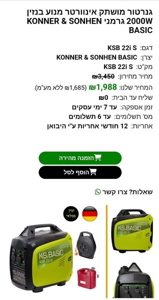

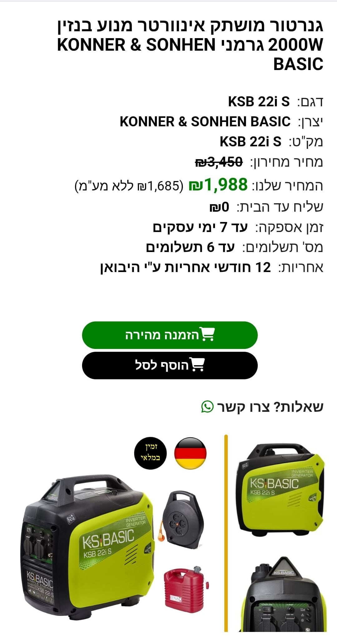

כל עוד אתה לא מדליק הכל בו זמנית, אין בעיה להסתדר עם אינוורטר מושתק של 2000W.
מבחינת כיריים - גז זה מצויין לקמפינג. ברור שאינדוקציה זה ליגה אחרת אבל צריך להכיר בעובדה שזה מצריך גנרטור הרבה יותר חזק אם חשקה נפשך גם במזגן וגם באינדוקציה בו זמנית.
תמיד עדיף לקנות מותג מוכר מאשר משהו עלום שם לחלוטין (יוטיוב וגוגל זה מדד ראשוני לבדוק אם הדגם מוכר בעולם או לא).
דוגמא:

תמיד עדיף לקנות מותג מוכר מאשר משהו עלום שם לחלוטין (יוטיוב וגוגל זה מדד ראשוני לבדוק אם הדגם מוכר בעולם או לא). דוגמא:
זו הייתה אמורה להיות דוגמא למותג מוכר? כי אם כן, אז צר לי לאכזב אותך...
נכון להיום, חוץ מהונדה ועוד קומץ חברות כמו ימאהה בשווקים ספציפיים, לאף יצרן רציני פשוט לא משתלם להיכנס לתחום הזה של גנרטורים לשימוש ביתי. בארה"ב הוא נשלט ע"י מותגי בית של חנויות ה-DIY ובאירופה ע"י כל מיני מותגי לואו-קוסט, אבל שתי הקטגוריות הנ"ל מוכרות בדיוק את אותם מוצרי OEM סיניים בצבעים ותחת שמות שונים.
יוצא הדופן היחידי שאני מכיר הוא Genergy מספרד, שאמנם מוכר את אותה תוצרת סינית כמו כולם (בכתום), אבל גם מתחזק אתר אינטרנט למופת עם סכמות, נהלים לתיקון עצמי, ואם הכל כושל - שירות תיקונים כולל איסוף מבית הלקוח.
