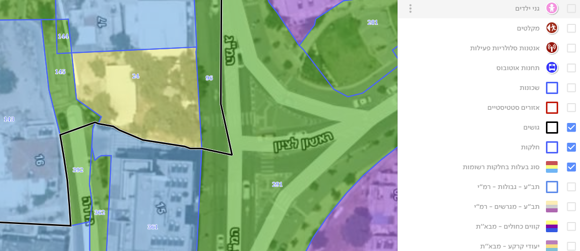

אם יש לך מס' גוש-חלקה ניתן לבדוק בגוב מפ האם זה חלקה פרטית או עירונית.
לפני 48 דקות, NAPOLEON כתב:
העירייה. לדוגמא היא לא הסכימה לסמן סימוני חנייה לבנים מסיבה זו.
מה שמגדיר חלקה כפרטית או לא זה הרישום בטאבו, לא מסובך לבדוק את זה.
בשביל המידע,
חלקות בבעלות רשות מקומית צבועות בצבע ירוק.
