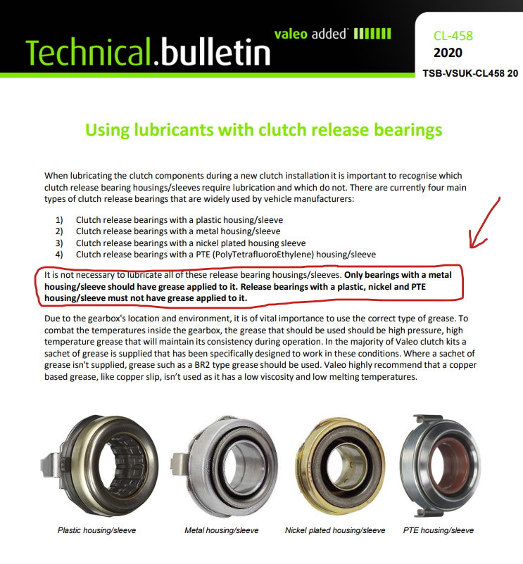

המיסב קלאץ' שפירקתי ב508 עכשיו הוא של INA. אם אכן הוחלף עם הקלאץ' לפני 40 ק"מ - מצבו לא היה נראה מזהיר.
גם אני שמתי טיימינג של INA אבל רק מביא לידיעה.. הטיימינג עצמו וגם המותחן הרגישו טוב לפחות ביד.
אני נצמד לסחורה של INA ו-DAYCO בהתאם לזמינות - ובלב שלם ושקט. שניהם מעולים גם מתוך ניסיון עם רכבים קודמים - גם (ובמיוחד) בטיימינגים.
בחלק מהמקרים זה גם מה שיורד מהאוטו כחלק מקורי (אעדכן מה ירד מהאוטו לאחר שהעבודה תבוצע כמובן).
בנוגע למייסב קלאץ' - לא רלוונטי לרכב הזה או לדיון הזה, וגם כל עוד לא ידוע בוודאות זמן ההחלפה שלו - אין טעם להמר אם הוחלף או לא ובטח שלא להעיד על איכותו.
מייסב לחץ זה לא רק עניין של איכות זה גם עניין של איך הנהג משתמש בקלאץ' ואיך הורכב (האם איזה מכונאי "חכם" גירז את המייסב כאשר לא צריך בכלל לגרז).

אם INA זה מיסב מקורי יתכן ולא הוחלף. לגבי מי נהג... אעיד על עצמי שאני יודע לנהוג.
לגבי גירוז - בהחלט היו ערימות של גריז "יבש" בתחתית ההאוזינג. אבל גם אני גירזתי את הציר עליו המיסב נע
לפני שעה, EliC25 כתב:
יש לך צילום של המיסב שהתקנת ? (צילום מההתקנה)

מייסב לחץ בגיר רגיל שיש לו תותב פלסטיק פנימי, לא מגרזים.
רק ברזל על ברזל - מגרזים.
בעבר, העלתי לפורום כאן מסמך טכני של SKF שמאשר את העניין.
כרגע מצאתי מסמך חדש (לי) של VALEO שמאשר את אותו הדבר.
TSB CL458 20 Which Clutch Bearings Require Grease (1).pdf
