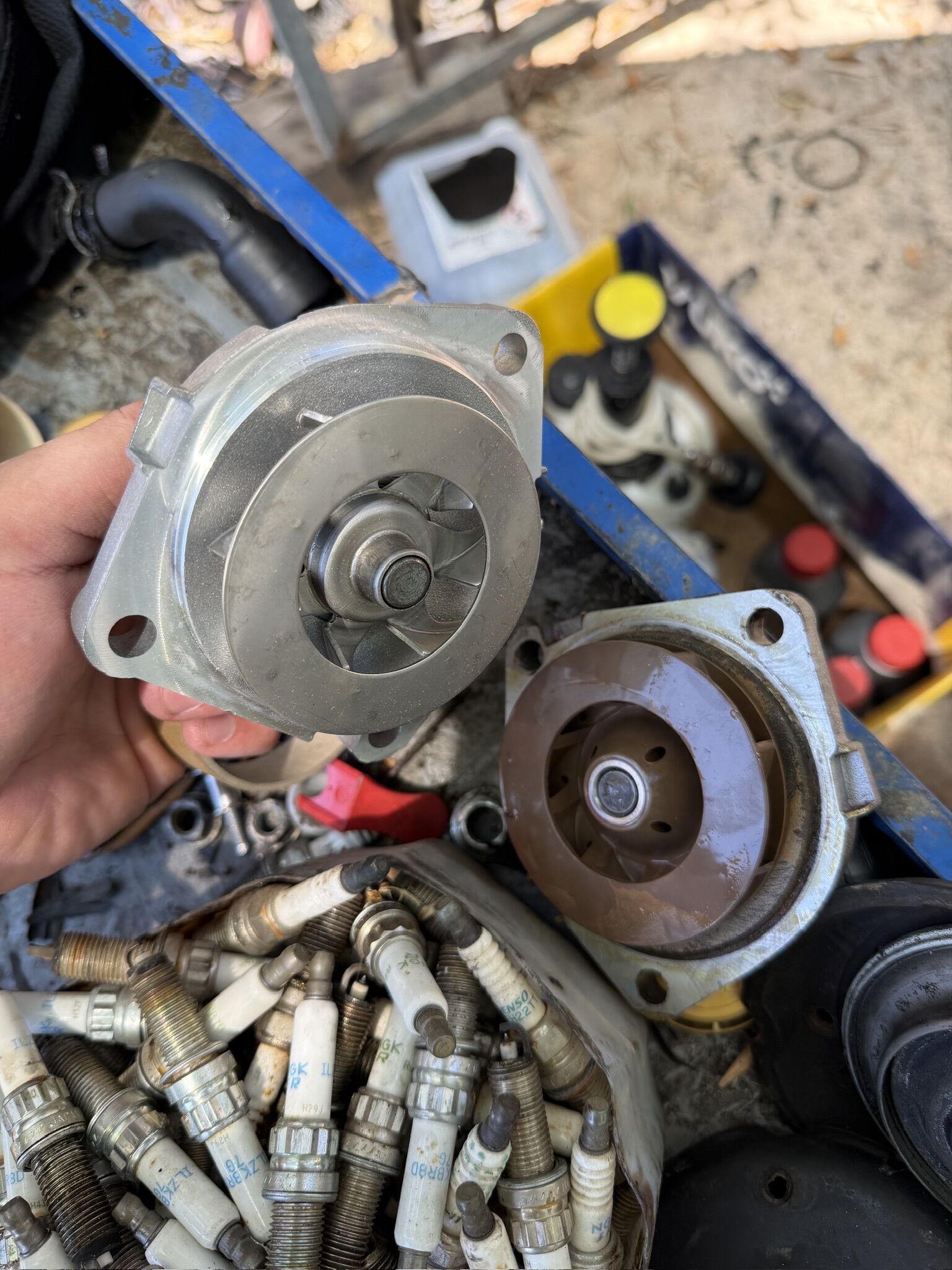

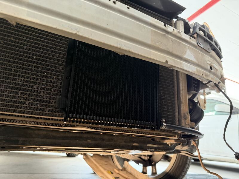

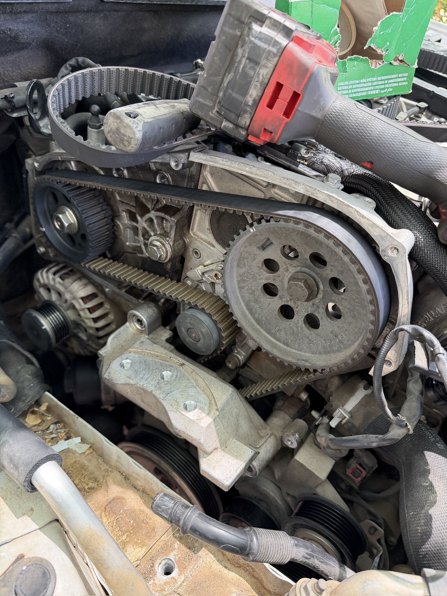

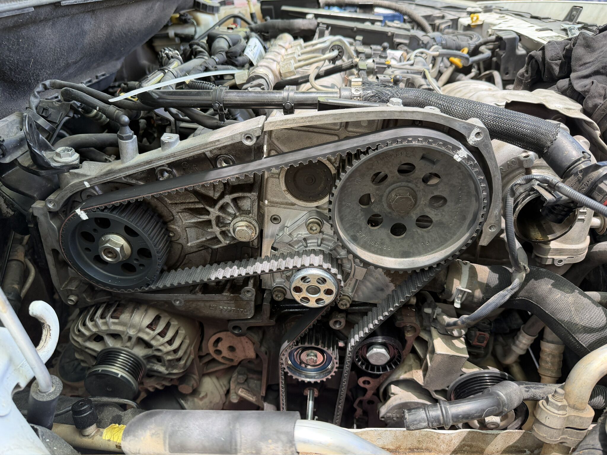

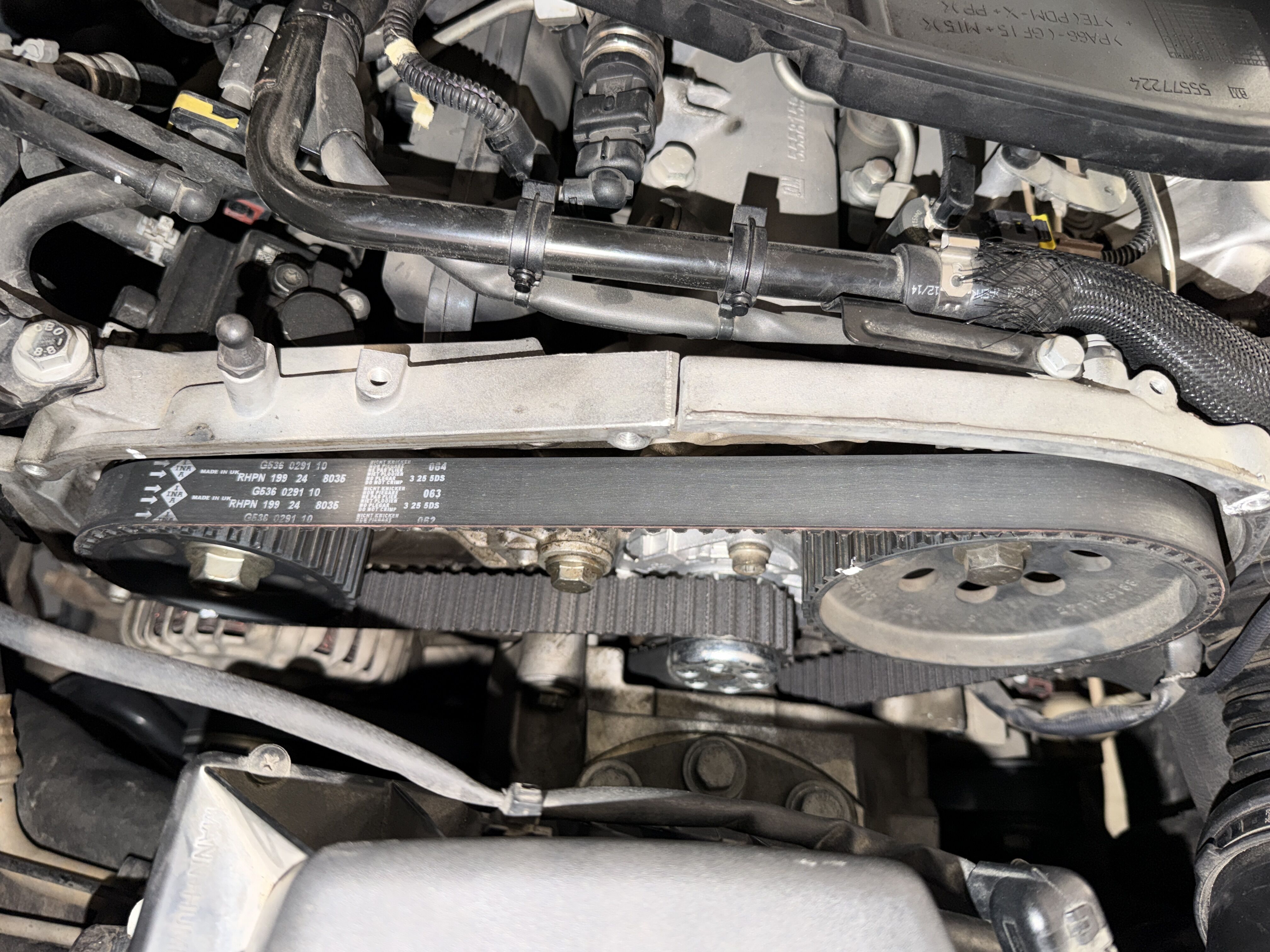

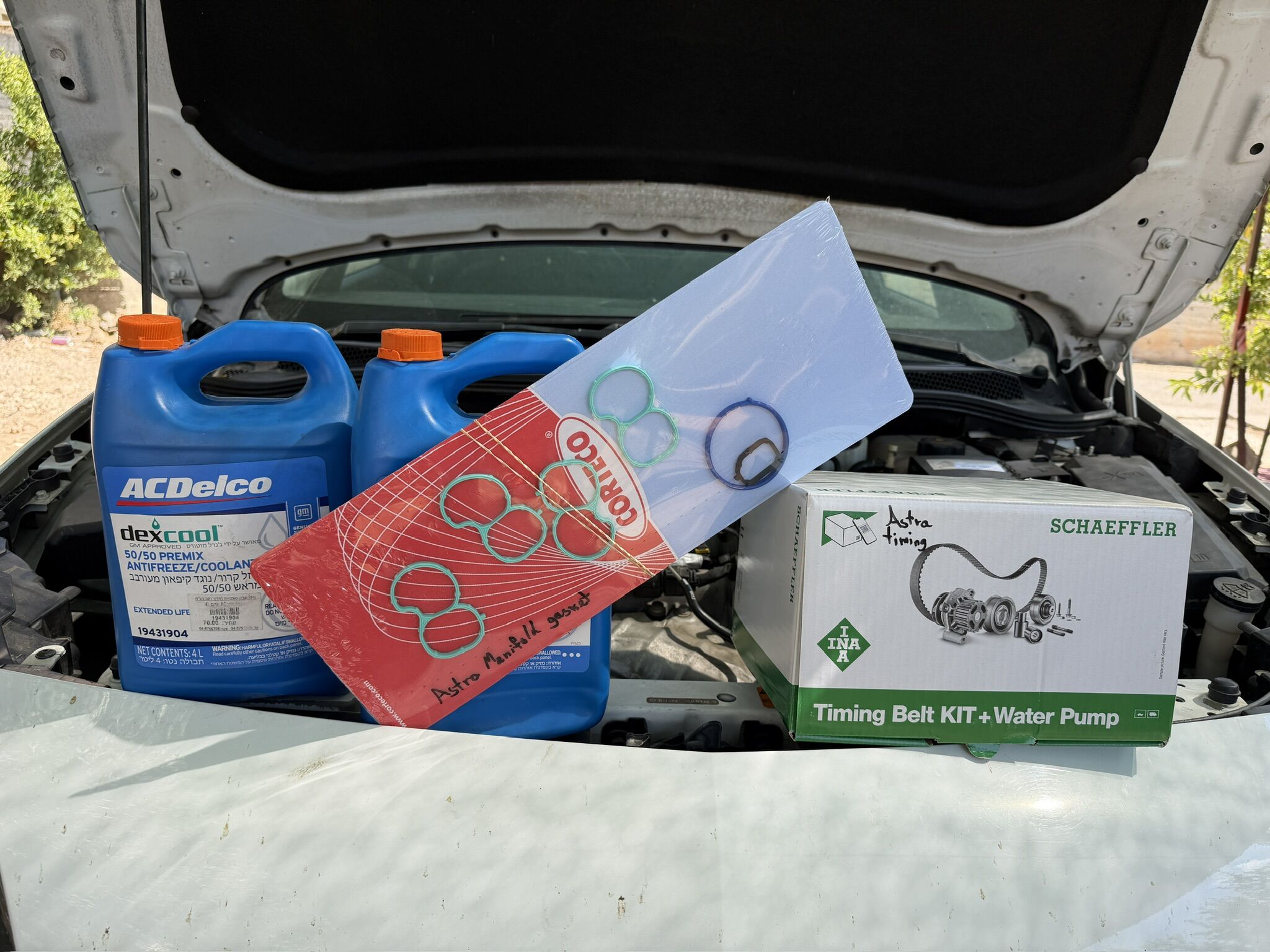

לענייננו - מוסיף כאן עדכון שהיה בשרשור נפרד, הזמנתי קולר גיר חיצוני לרכב בעקבות טמפ עבודה גבוהות. בנסיעה ביום חם שכוללת פקקים ועליות יש מצבים בהם הגיר יכול להגיע לפיק של 105 מעלות ואפילו יותר.. הזמנתי את הקולר גיר הכי גדול שיש לHayden להציע, דגם 699 עם טרמוסטט פנימי. לאחר ההתקנה טמפ הגיר בנסיעה רגועה נעה סביב ה65-75 מעלות, שיפור של מעל 30 מעלות!! במאמץ רציני עם רגל כבדה לא הצלחתי לעבור את ה87 מעלות(בהשוואה ל111 לפני). בקיצור, נפתרה הבעיה ואני מבסוט. עדכון נוסף מהיום - כשקניתי את הרכב נאמר לי שנעשה טיימינג לאחרונה אך ללא משאבת מים (מוזר מאוד) עקבתי אחרי מצב הרצועה במשך כל טיפול והיא אכן היית נראית חדשה לגמרי. אך לא יכולתי לדעת מה מצבה של משאבת המים וזה הדאיג אותי. בקיצור אחרי מעל 14 אלף קמ עם הרכב החלטתי לעשות טיימינג(הפעם לא בעצמי עקב העובדה שזה מפחיד אותי לטעות ולהגיע למצב של מפגש שסתום בוכנה). הזמנתי קיט מלא של INA שכלל משאבת מים, מותחן, גלגלת ושלל ברגים חדשים לכל המוצרים. להלן תמונות - קיט האטמים לסעפת היניקה שבתמונה בסוף לא הוחלף, יחכה ליום שתהיה בעיה(מקווה שלא אבל הכינותי מראש). הרצועה הישנה - משאבת מים חדשה ממתכת לעומת הישנה שמפלסטיק - הטיימינג החדש מותקן - וכמובן איך אפשר בלי המדבקה שלהם - כמובן בוצע ניקוז מלא של מערכת המים יחד עם מילוי בנוזל קירור DEXCOOL מקורי של AC delco. עד כה בלי תקלות מיוחדות.. עד לעדכון הבא

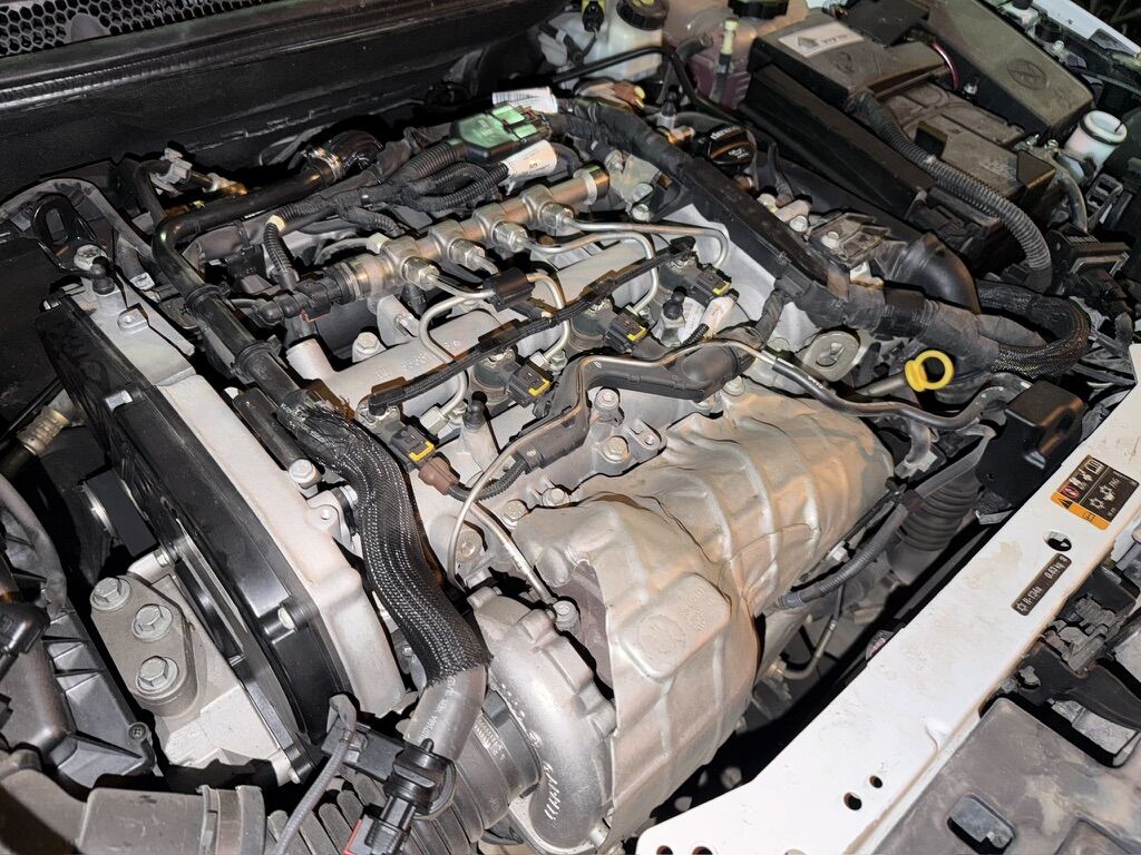

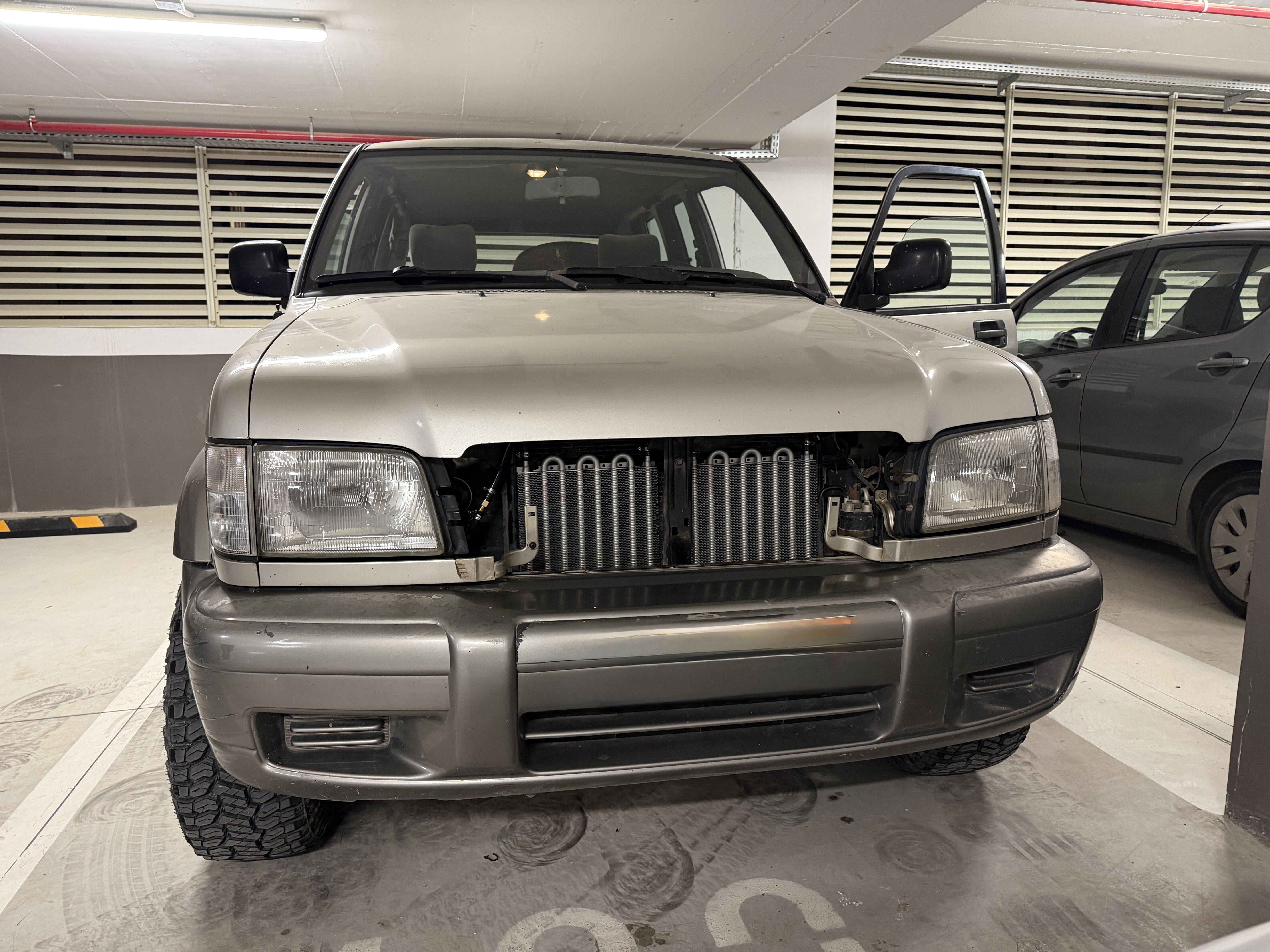

מנסה להקדים תרופה למכה זה בעיניי השילוב הכי טוב של וולוו לאותם השנים. אני מנסה לעשות מה שאפשר לבד בבית, גם אפשר להגיע לבורג מדידת גובה בלי להרים את הרכב ככה שאצלי זה לא היה בעיה מבחינת העובדה שישאר מפולס. בכל מקרה זה עבודה די רגילה, כל מוסך מנוסה יכול לעשות כזה דבר.. נכון מאוד, ובמצבים של עליות רציניות והילוך בו הממיר מומנט לא ננעל שזה בעצם מוביל להתחממות רצינית. יש לי איסוזו טרופר בנזין בבית, אני מכיר את זה מקרוב חחח להלן תמונה של הקולר גיר הכפול שהתקנתי שם - זה מאוד נכון למדינות קרות, בהן באמת לגיר מאוד קשה להגיע לטמפ עבודה. עד כה אני שם לב שזמן התחממות השמן גיר זהה לפני הקולר החיצוני - ככה שאני לא בלחץ מזה -

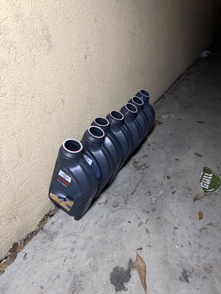

קודם כל תודה על התשובה המפורטת. לעניין מצב השמן וצמיגותו - עשיתי 4 החלפות חלקיות (כל אחד סביב ה3 ליטר) כדי להפטר מהשמן גיר המקורי שגמע כ115 אלף ק׳׳מ בעשר שנים. כל זה קרה בסמוך לקניה של הרכב. אכן יצא שמן כהה יחסית אך ללא ריח שרוף כלל, ככה שהייתי יחסית רגוע. לאחר מכן עשיתי עוד החלפה חלקית עקב שנטחן הבורג ריקון כי הוא היה סגור מאוד חזק עקב המחזורי חום.. לא היה בזמנו שום שינוי בהתנהגות של התיבה לפני ואחרי.. ככה שכרגע השמן במצב חדש לגמרי(ראיתי את הצבע בפירוק של הקולר המקורי) וסהכ עברו מאז אולי 10k. כנראה שמצבי בסדר בנושא הנ׳׳ל כן כן, זה בדיוק אותו גיר. איזה מנוע משודך אצלך? הגיר הזה ׳׳סובל׳׳ בעיקר ממנועי דיזלים גדולים עקב מומנט גבוה בסלד נמוך שגורם להתחממות השמן.. בוולוו אני רואה המון אנשים שעשו כל מיני פתרונות קירור חיצוניים דומים עקב שהגיר נכנס להם למצב חירום מהתחממות יתר(129 מעלות). הרבה מזה נובע מאנשים שנוסעים ברכב חזק, בדוגמת מסלול וכדומה. -

אני אוהב שאנשים כאן עם ראש סגור. אם היית קורא היית רואה שיש טרמוסטט מובנה בתור הרדיאטור, ז׳׳א הגיר לעולם לא יעבוד בטמפ נמוכה מטמפ העבודה שלו אם תקרא באינטרנט אתה תראה שטמפ העבודה התקינה לגיר הזה היא בין 70-95 מעלות, ובמאמץ ניתן להגיע ל 95-106 מעלות כשאני כבר הגעתי ל111 מעלות פעם אחת. תקין זה לא! אוסיף ואגיד שבשאר היצרניות לדוגמת פיגו סיטרואן הגיר הזה קיבל קולר משמעותית יותר גדול ממה שיש באופל ושם הוא משודך למנועים משמעותית יותר חלשים. המנוע שלי בדיוק על גבול המומנט שהגיר הזה מתוכנן לעמוד בו שזה 45 קג׳׳מ. בדיוק בוצע. בסוף עקפתי את הקולר גיר המקורי לגמרי. להלן התוצאות - יצאתי לנסיעה רגילה, טמפ הגיר בנסיעה רגועה נעה סביב ה70-75 מעלות, שיפור של מעל 30 מעלות!! במאמץ רציני עם רגל כבדה לא הצלחתי לעבור את ה87 מעלות(בהשוואה ל111 לפני). בקיצור, נפתרה הבעיה ואני מבסוט, מיותר לציין שבטמפ עבודה נמוכות יותר הגיר מרגיש יותר חלק ומעביר הילוכים בצורה יותר נעימה. כל הרעיון שעמד מאחורי ההתקנה הזו היה כדי להאריך כמה שאפשר את אורך החיים של הגיר הנ׳׳ל. בקיצור, עד לפרויקט הבא- 28 תגובות

היי, כמו שכבר כתבתי כמה פעמים בעבר, יש לי אופל אסטרה דיזל עם הגיר הנ׳׳ל שמשותף לעוד המון רכבים בארצנו. הזמנתי קולר גיר חיצוני לרכב בעקבות טמפ עבודה גבוהות. בנסיעה ביום חם שכוללת פקקים ועליות יש מצבים בהם הגיר יכול להגיע לפיק של 105 מעלות וזה בהחלט על הצד החם.. טמפ עבודה רגילה נעה בין 96-101 שגם זה גבוה מדי לטעמי. הקולר המקורי הוא קולר שמובנה לרדיאטור המנוע והוא כנראה קטן מדי. עכשיו השאלה שלי היא כזו - הזמנתי את הקולר גיר הכי גדול שיש לHayden להציע, דגם 699 עם פטנט יחודי להם שמדמה טרמוסטט פנימי ככה שהגיר תמיד יתחמם במהרה בתחילת נסיעה עד להגעה לטמפ עבודה. האם בחיבור הקולר גיר, הייתם עוקפים לגמרי את הקולר המקורי ? או לחילופין שמים את קולר הגיר החיצוני במקביל למקורי שנמצא ברדיאטור? עקב כך שהזמנתי את הדגם הגדול שביותר שיש להם להציע, חשבתי לעקוף לגמרי את הקולר המקורי גם עקב חשש בעתיד למצב שהקולר המקורי ברדיאטור נפרץ ויוצר טחינה בגיר ומכאן המרחק לגיר גמור מאוד מאוד קצר. דעתם המקצועית ? בתודה מראש

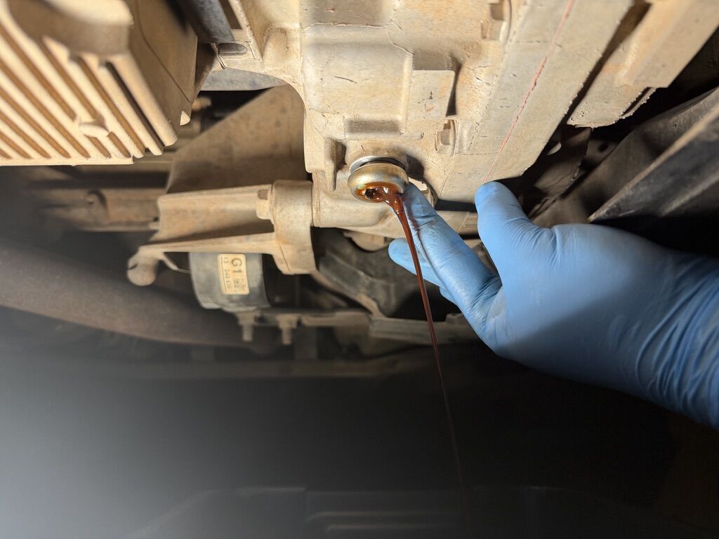

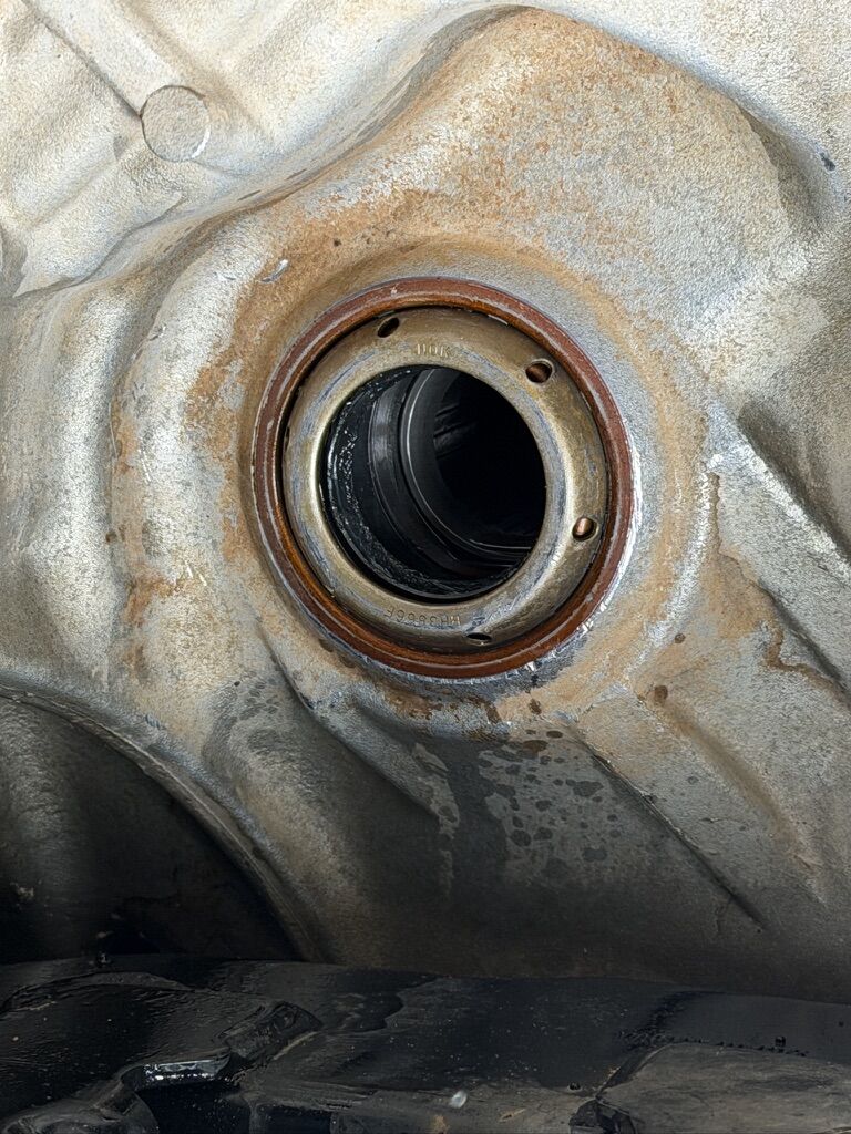

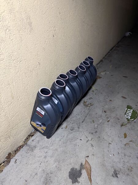

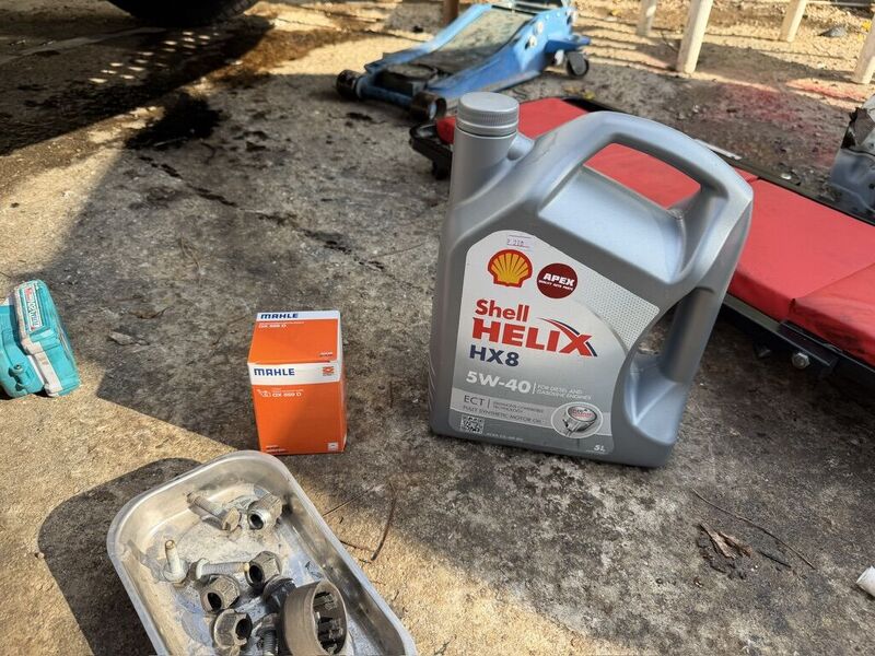

עדכון - בוצע טיפול 7K ביצעתי החלפן שמן מנוע יחד עם שמן גיר(למרות שביצעתי לא מזמן החלפה) עקב בורג ריקון שנטחן ולא רציתי לדחות את זה. הפעם קניתי שמן גיר מקורי של טויוטה, יותר טוב מזה אין מצרף תמונות יימח שמם של האיטלקים במקרה של המנוע שלי בקשר למיקום של הפילטר שמן - צריך לפרק גלגל בשביל להגיע אליו! ובעניין השמן גיר והבורג שהחזיר את נשמתו לבורא, ברוויזיה החדשה הבורג מגיע עם ראש אלן 17ממ בהשוואה ל12ממ, כנראה אני לא היחיד שנתקל בבעיה הזאת עקב כך שהוא פשוט עשוי מחומר רך מדי ועם המחזורי חום של הגיר הוא פשוט ננעל! לקח לי כמה שעות לחלץ אותו אבל לא מדברים על זה. איף. והחדש - עד הפעם הבאה

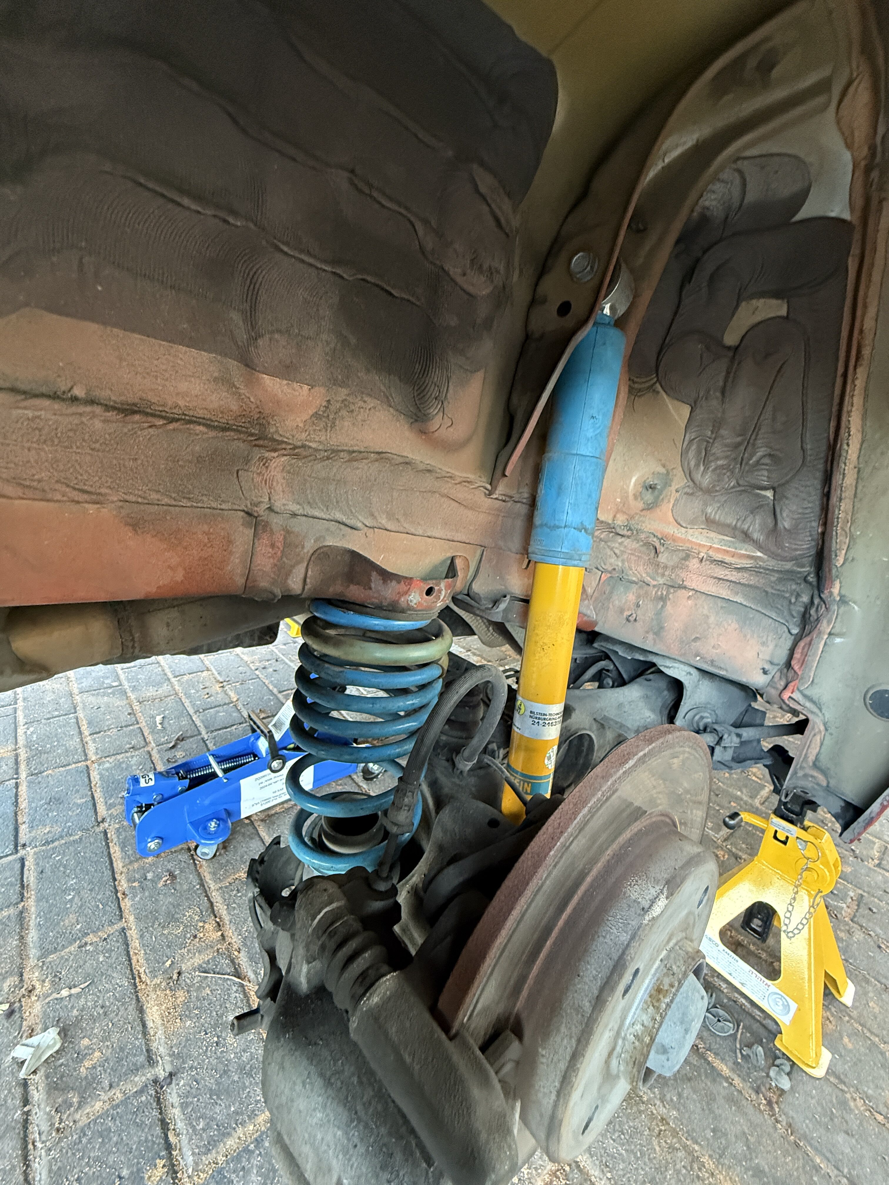

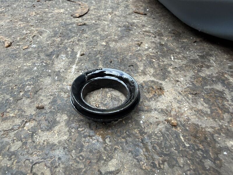

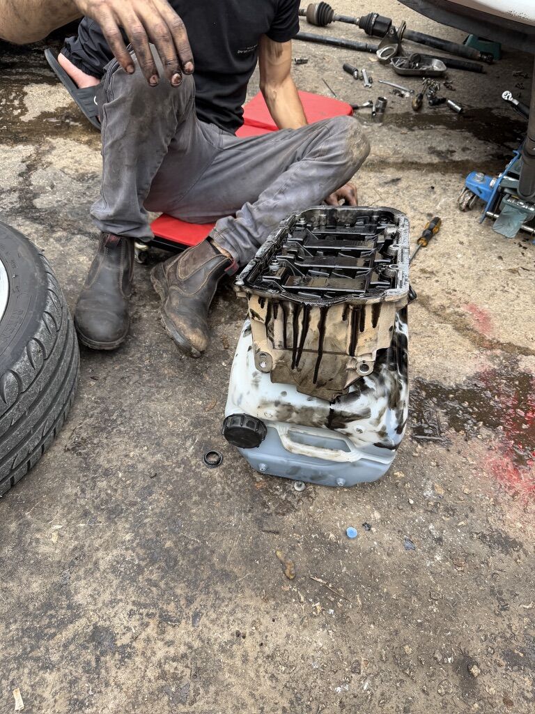

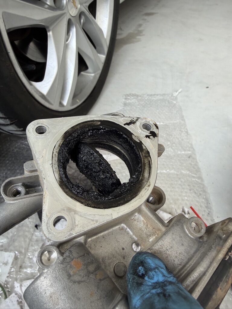

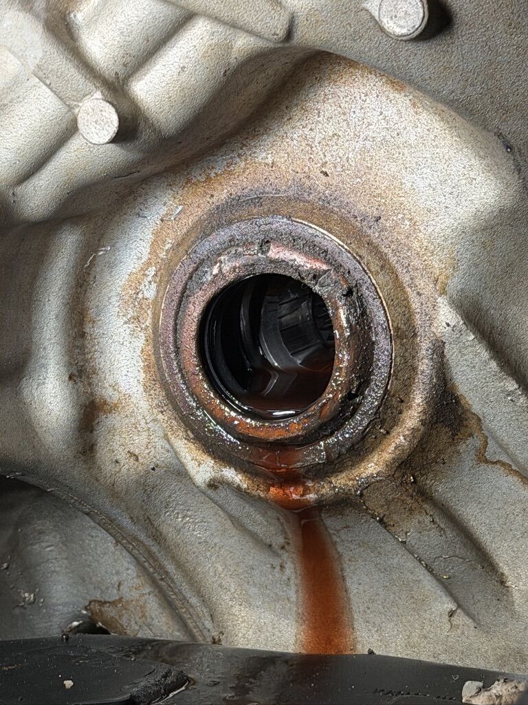

נראה לי פתחתי פה עם השרשור הזה, קיבלתי מוטות קישור למוט מייצב וגומיות למוט מייצב, כיוון שהמקוריים היו גמורים וכל המוט מייצב היה מטייל בגומיה ועושה רעש מעצבן בכל תנודה. מכין כבר את הכלים והכל, מגיע לרכב ומגלה שלולית של מי קירור.. יופי יופי יופי, כיף.(זה קרה אתמול ולפחות זה התחיל לנזול אחרי שכבר חזרתי מהעבודה) בכל מקרה התחלתי עם ההחלפה של המוטות קישור והגומיות כי למה לא😂 הנה הזבל המקורי לעומת החדש, ניתן לראות כמה המקורי התרחב - אל תשאלו אותי איך הצלחתי לבצע את העבודה הזו בלי להוריד תת שלדה(מסתבר שזה משהו נחוץ) ללא ספק זה לקח זמן והמוןןןןן סבלנות. והמוטות קישור - וכמובן שלמחרת עברתי לתיקון הנזילה, לא יודע מי האינטיליגנט בGM/AlfaRomeo שחשב לתכנן שלקולר שמן יכנסו צינורות קירור שעשויים מפלסטיק שרשורי שמקומו בתוך הקיר שלכם בבית להשחלות של חוטים, אבל קטונתי. בקיצור להלן התקלה בבעיה: יש 2 צינורות ורק אחד נפרץ אבל בכל מקרה אחליף את שניהם. כמובן שבשבת אין דבר כזה במלאי ובכל מקרה אני לא בעניין של לשים את הזבל הזה שוב, אז קניתי צינור מים סטנדרטי לרכב וחתכתי באורך הנכון, יחד עם באנדים(לא סגרתי מאוד חזק כיוון שאני יודע שבאנדים ומע קירור זה לא השילוב הטוב ביותר) בכל מקרה אני מאמין שהתיקון הזה יחזיק יותר מהמקור. והנה לאחר שהוצאת את הצינור פלסטיק - ככה זה נראה לאחר התיקון - . והצינור השני - ואחרי - א.ני מניח שבזמן הקרוב כל מה ש׳׳קצת׳׳ עייף יתקלקל בזמן הקרוב עד שאיישר קו לגמרי, בתקווה לאחר מכן יהיה לי שקט. לסיכום, האוטו חזר לנסוע כל הרעשים שהיו בפרונט נעלמו כלא הזה, השינוי פשוט ענק. ואין נזילת מים.. יאלה, עד הפעם הבאה...
