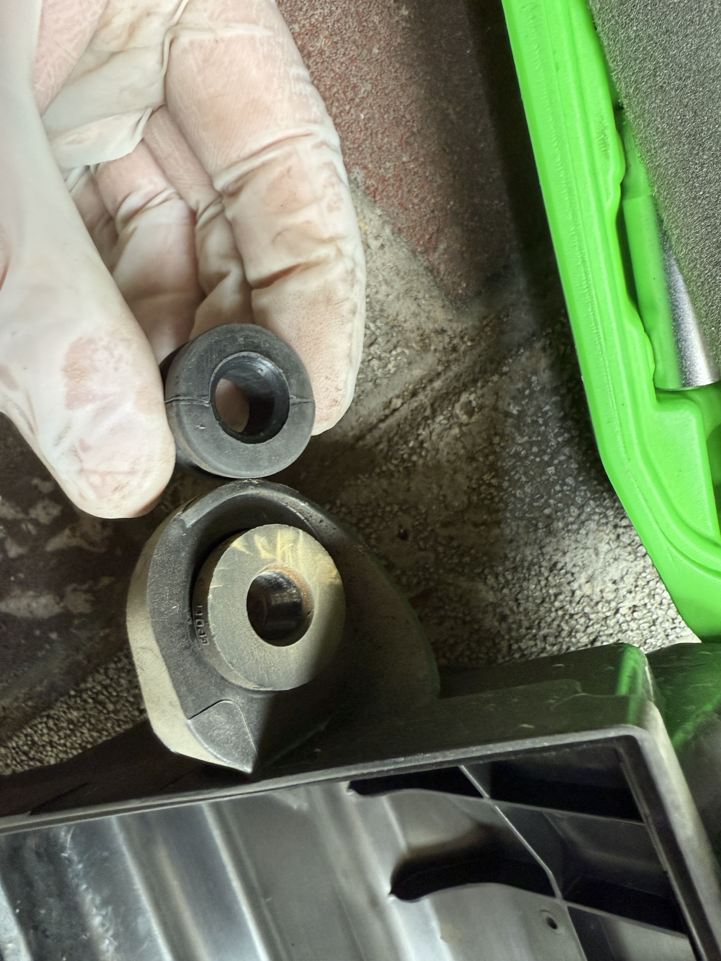

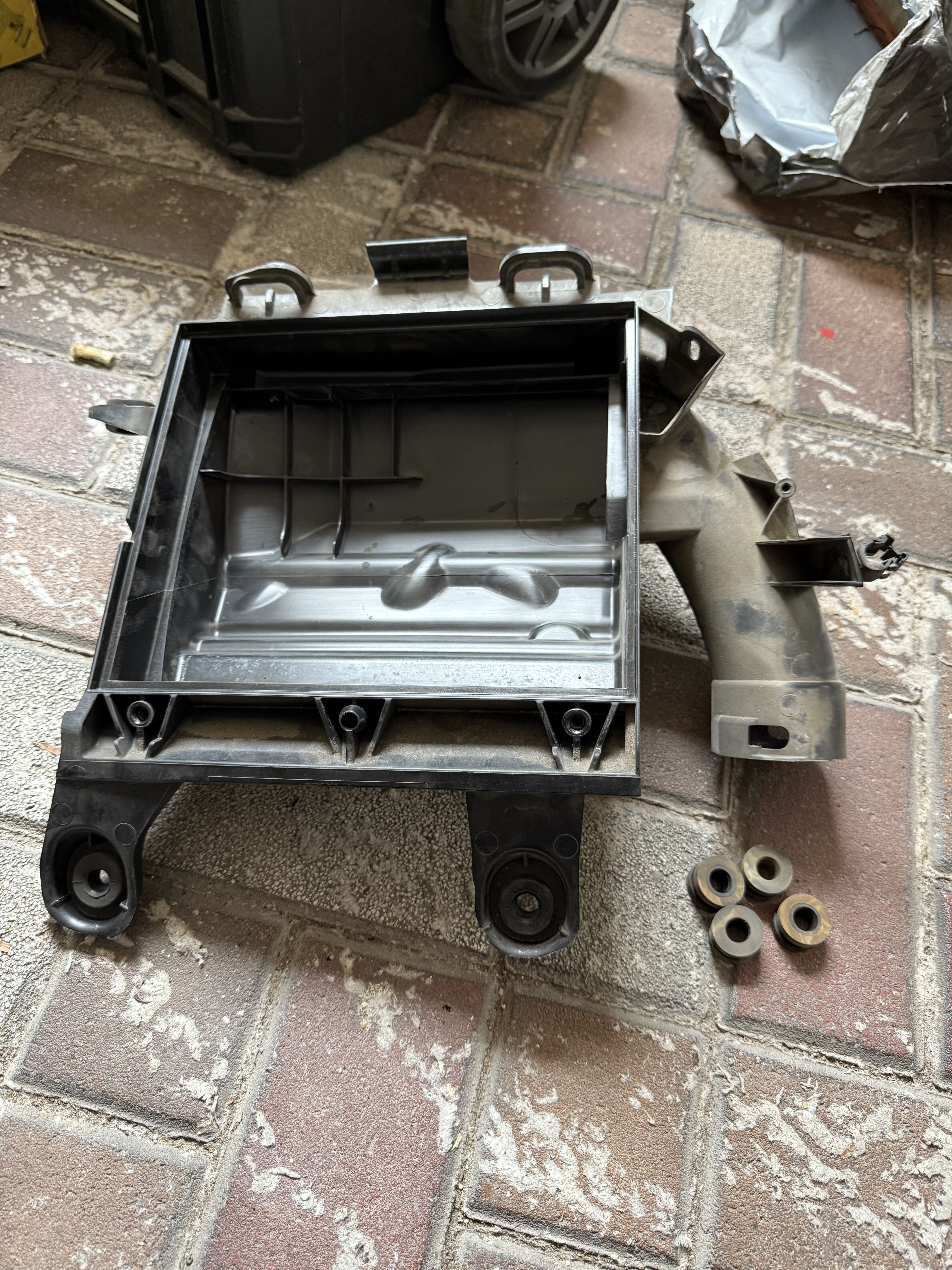

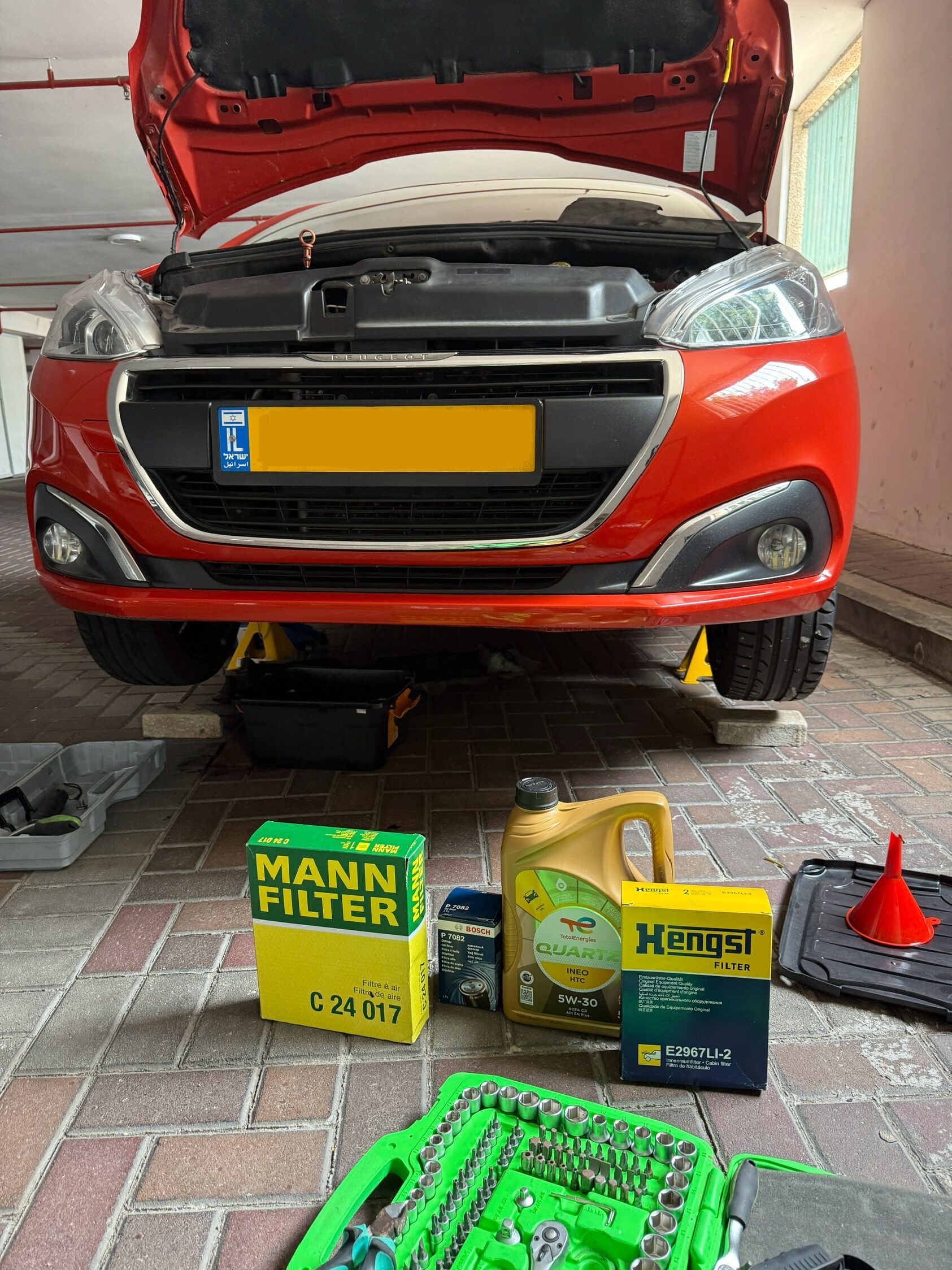

עברה תקופה יפה שלא עדכנתי כאן, למען האמת אין משהו חדש/יוצא דופן. ברוך השם אין תקלות/בעיות כאלה ואחרות.. שימשיך ככה טפו טפו טפו😂 בוצע טיפול 70K על ידי בחלקים מקוריים/OEM בלבד והוחלפו גומיות של קופסת פילטר האוויר (היה עושה רעשים של ויברציות) מצרף קצת תמונות בנוסף, עברו 4 שנים מאז החלפת הרצועת טיימינג הראשונה(ריקול) והגיע הזמן לשלב השני.. טלפון זריז למוסך י.ש הגליל וקיבלו אותי ישר בלי שאלות. ההחלפה ארכה כשעה וחצי בערך ויצאתי מבסוט בחרתי לא לעשות משאבת מים מכיוון שהיא כבר הוחלפה בטיימינג הקודם.. והרכב עשה סהכ סביב ה35 אלף קמ מאז. זהו עד כה..

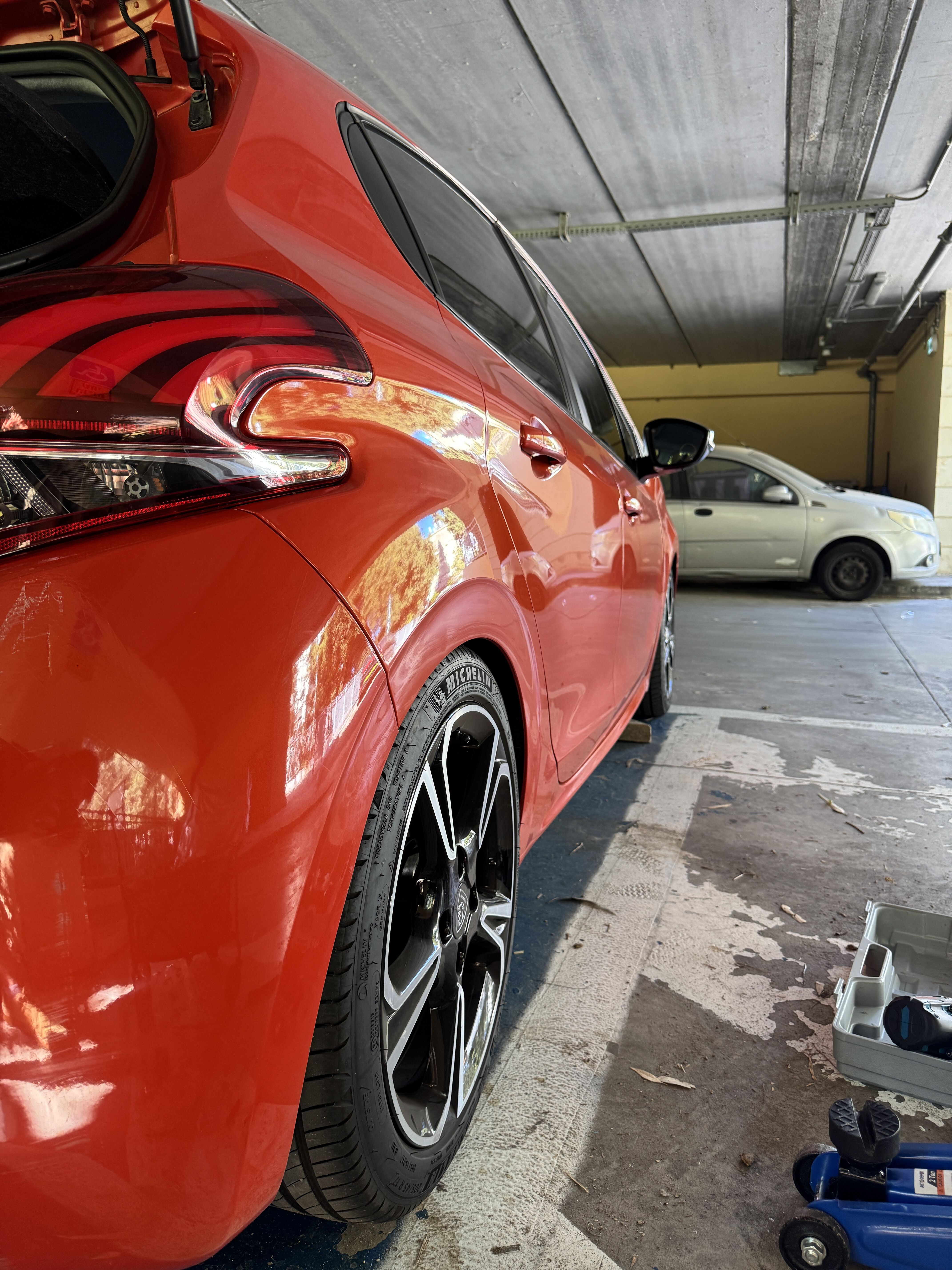

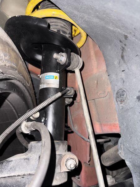

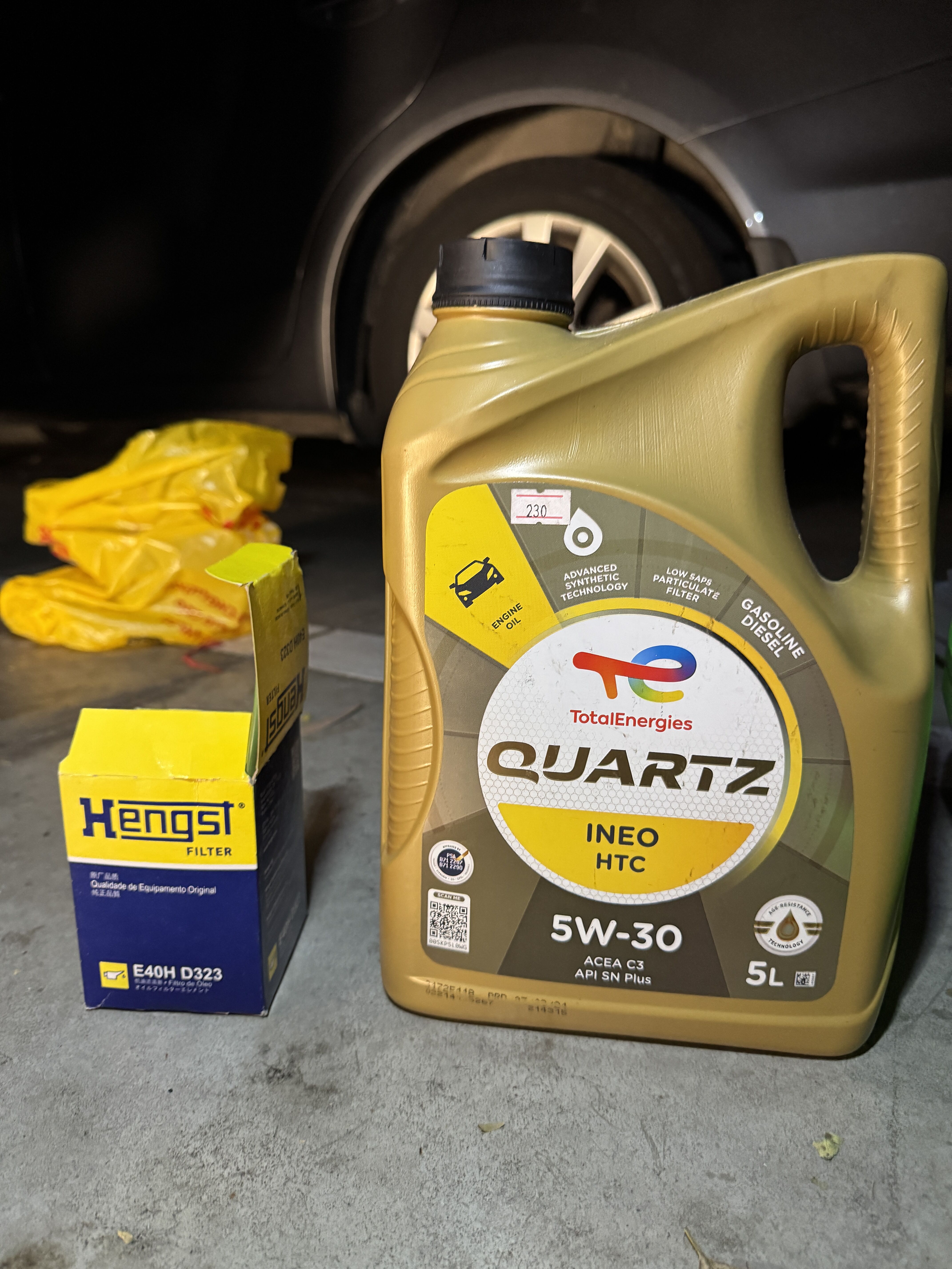

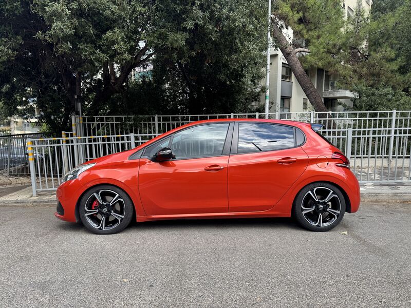

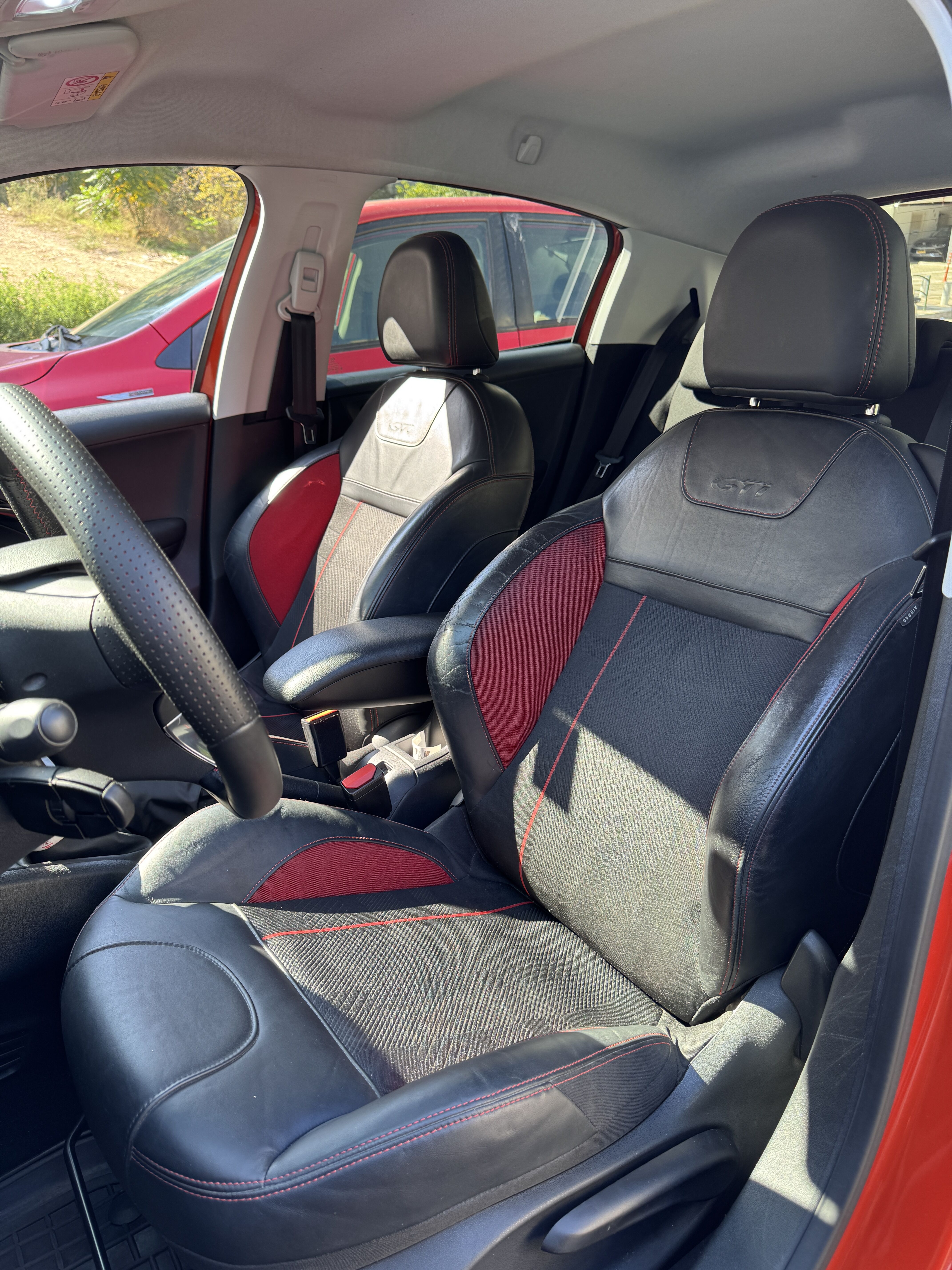

שבוע טוב! קצת עדכונים מעניינים הבולמים הקדמיים החזירו את נשמתם, חיפשתי תקופה איזה בולם לשים מהמגוון המצומצם שיש בארץ.. לבסוף הצטיידתי בבולמי בילשטיין B4 יחד עם פלטות קאמבר בהזמנה אישית מפולין(הן במקום הכריות בולם שמתקלקלות לאחר תקופה קצרה ומתחילות להרעיש). וכמובן כיוון פרונט זריז, קאמבר: -2.11 מעלות קאסטר: 3.35 מעלות טואו אאוט: 0.5 מעלות ספייסרים לפיטמנט נכון ושהגנט לא ישב תוך הרכב וטיפול שמן זריז כי למה לא והדובדבן שבקצפת!! זוג כסאות חדשים לרכב! וכמובן שאני מוכר את המקוריים למי שמעוניין - במצב חדש לגמרי ללא טיפת לכלוך.. זהו לעדכונים לתקופה האחרונה, הרכב מרגיש ממש חדש!

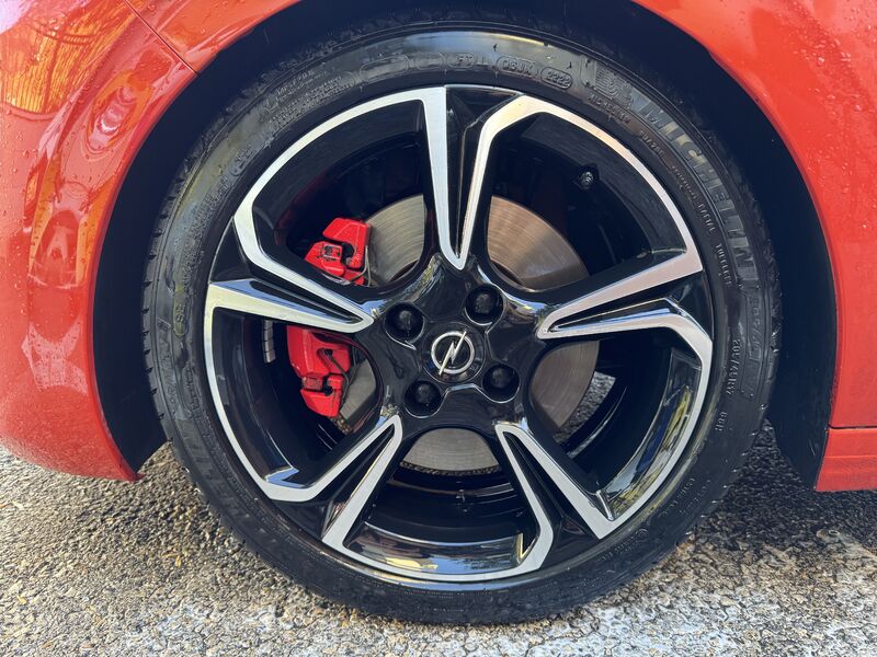

חודשיים שלא עדכנתי כאן - אז הנה עדכון מאז שהאופל קורסה החדשה יצאה לשוק ברמת גימור GS line נדלקתי על הגאנטים שלה. אני אמנם כרגע עם גאנטים שהגיעו במקור עם 208GTi כי זה מה שהיה נגיש באותה תקופה, אך נפלה לי ההזדמנות לקנות את הגאנט המדובר. מצאתי את הגאנט הנ׳׳ל מרכב שנת 2023 שהספיק לנסוע כ3000 קמ מאז שיצא מהחברה בלבד, מה שאומר שהמצב של הגאנטים והצמיגים היה פשוט חדש. מצרף תמונות

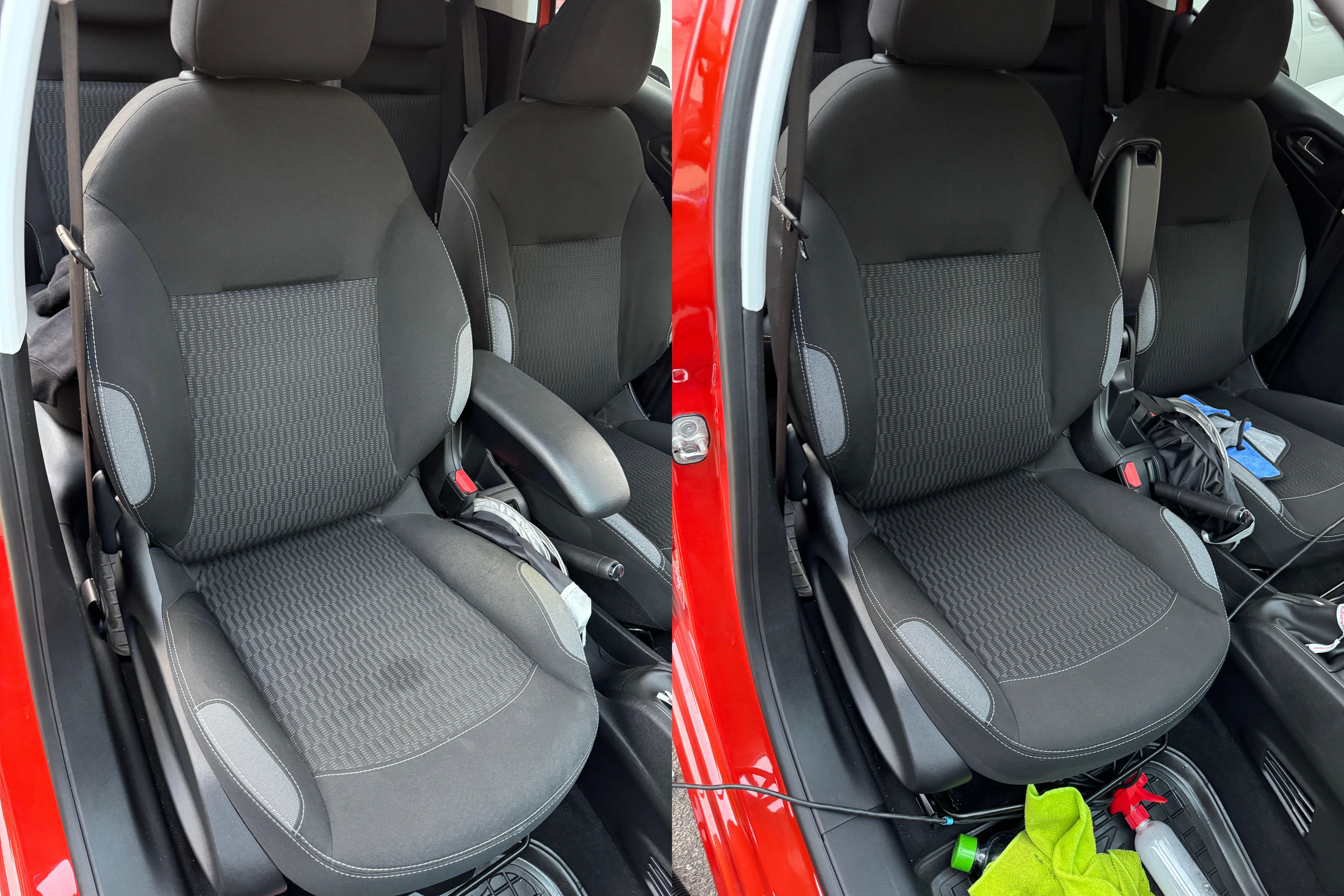

האמת נורא פשוט, יש לי שואב רטוב/יבש של קארצק מדגם WD3 ערבוב של וניש קליה ששמים לכביסה יחד עם מים לדילול בתוך שפריצר ומטלית מיקרופייבר או מברשת כדי ׳׳לערבב׳׳ את הקליה כשאתה שם אותה על הכסא. יש צורך להתיז עד שהכסא רטוב ובעצם שאיבה רטובה מיד לאחר מכן, עברתי ככה על כל מקום מספר פעמים ולאחר שסיימתי מומלץ להשאיר את הרכב יום אחד בשמש והכל מתייבש לגמרי. לא סיפור רציני בכלל העבודה הזאת והתמורה מדהימה כמו שאתה יכול לראות.
כשקניתי את הרכב תמיד הפריע שלי שהבד במושבים.. איך אני אגיד את זה? לא הכי נקי. אחרי כמעט שנה שאני דוחה את העניין הזה ועושה כל כך הרבה דברים אחרים ברכב התפניתי לזה. חייב להגיד שזה פשוט מרגיש שהחלפתי רכב - מצרף תמונות
