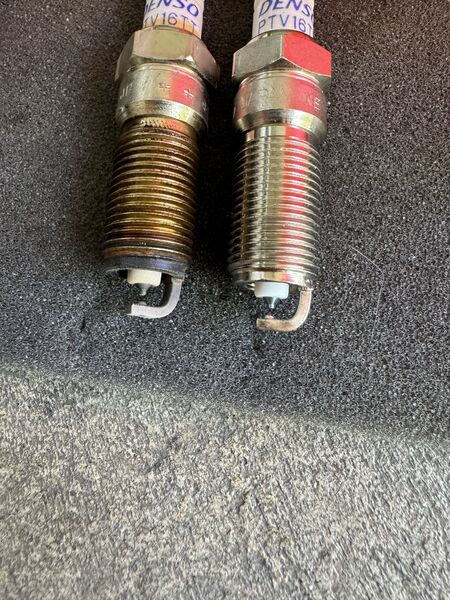

עדכון קליל - החלפתי גם פלאגים היום והם ככל הנראה המקוריים שבאו עם הרכב לפני 17 שנה. למען האמת שנראה ממש בסדר. חדש ליד הישן - לאחר ניקוי המצערת וטיפול + פלאגים הרכב באמת רועד משמעותית פחות ברמה שממש נוח להיות ברכב. כן זה לא מושלם כי התושבות לא מקוריות אבל מספיק טוב לי הרכב גם עבר היום טסט בהצלחה ללא שום ליקויים(רק ההתעסקות של האישור בלמים מעצבן.) חג שמייח -
