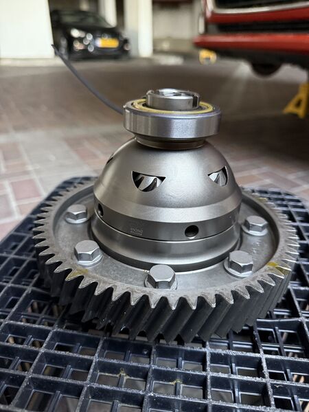

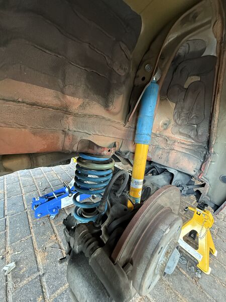

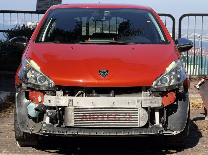

טוב מה אני אגיד לכם, לא עדכנתי תקופה כאן - הרבה שינויים בחיים האישיים. מכרתי את הרכב, במחיר נהדר לבן אדם שיותר ממעריך את הפרוייקט שנעשה כאן. מי יודע, אולי יבוא יום ואני אקנה אותה חזרה, אין מחיר לחוויות שעברתי עם הרכב הזה. יש המון דברים שלא העלאתי כאן אך הכל כחלק מהפרויקט של הרכב הזה, לדוגמא - קוילאוברים בילשטיין B14, דפרנציאל מוגבל החלקה טורסן עם אחוז נעילה מאוד גבוה, מע פליטה, אינטרקולר של חברת Airtec האנגלית ועוד חטיפים... כמובן שהכל נעשה על ידי. בקיצור, GTD אמיתית יצאה לי. הרכב נמכר עם 74 אלף קמ (קניתי עם 41) ולא נרשמו שום תקלות מיוחדות/יוצאות דופן. בעתיד אחזור לתחום, ואם יהיה עניין אפתח שרשור חדש בנוגע לתחזוקה של הדיילי הנוכחית מצרף מספר תמונות מהשגעון הזה שנבנה.. אינטרקולר: דיפרנציאל מוגבל החלקה של חברת RSX Racing קוילאוברים בילשטיין B14

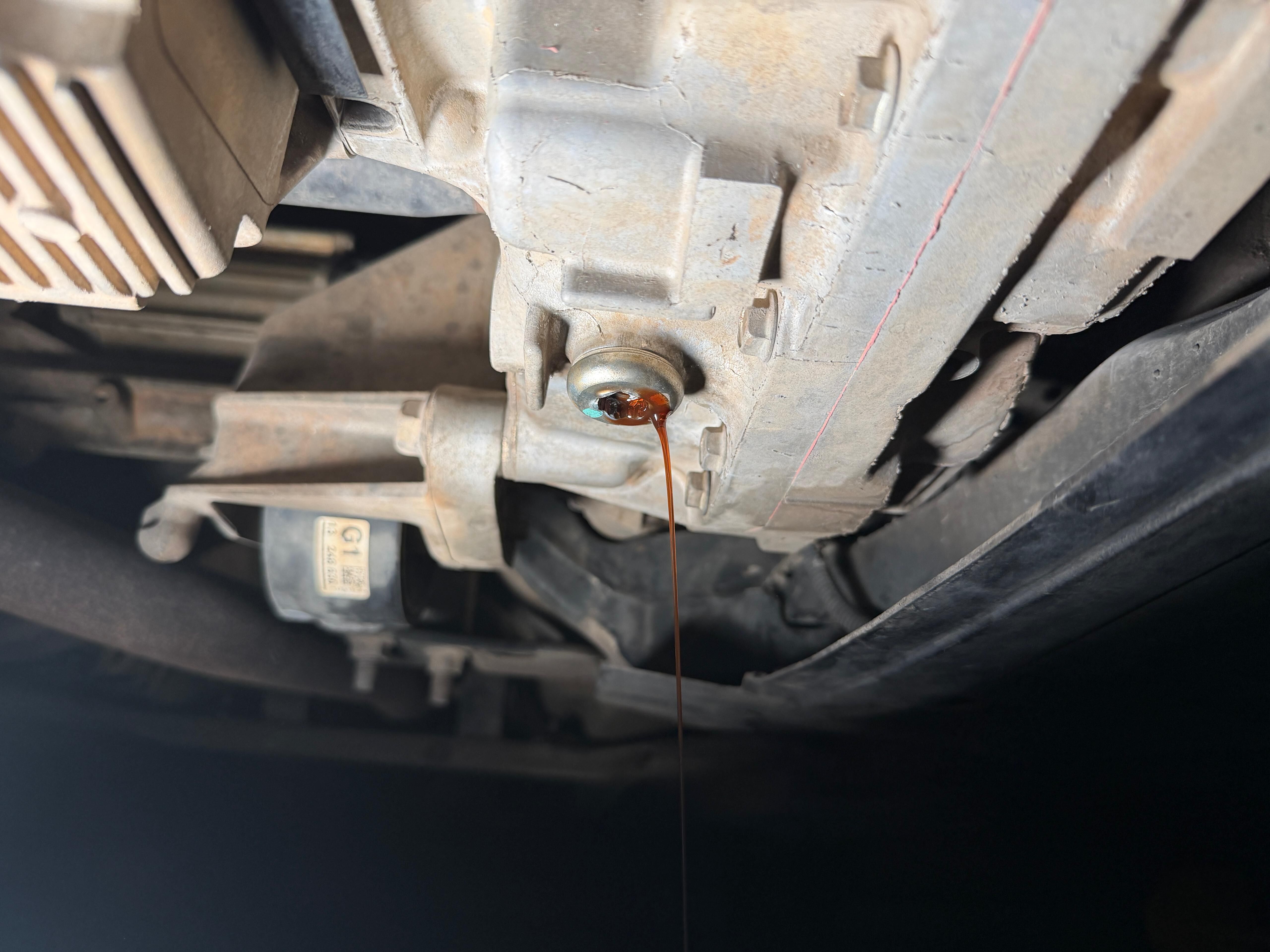

אני בינתיים יכול להעיד על התנהגות משמעותית יותר טובה וחלקה עם הגיר. עכשיו מה שמתבקש הוא למצוא מקום שיכול לעדכן את הגרסא של הגיר, אם למישהו יש רעיונות המלצות זה יהיה מבורך. אני מאזור הצפון. -

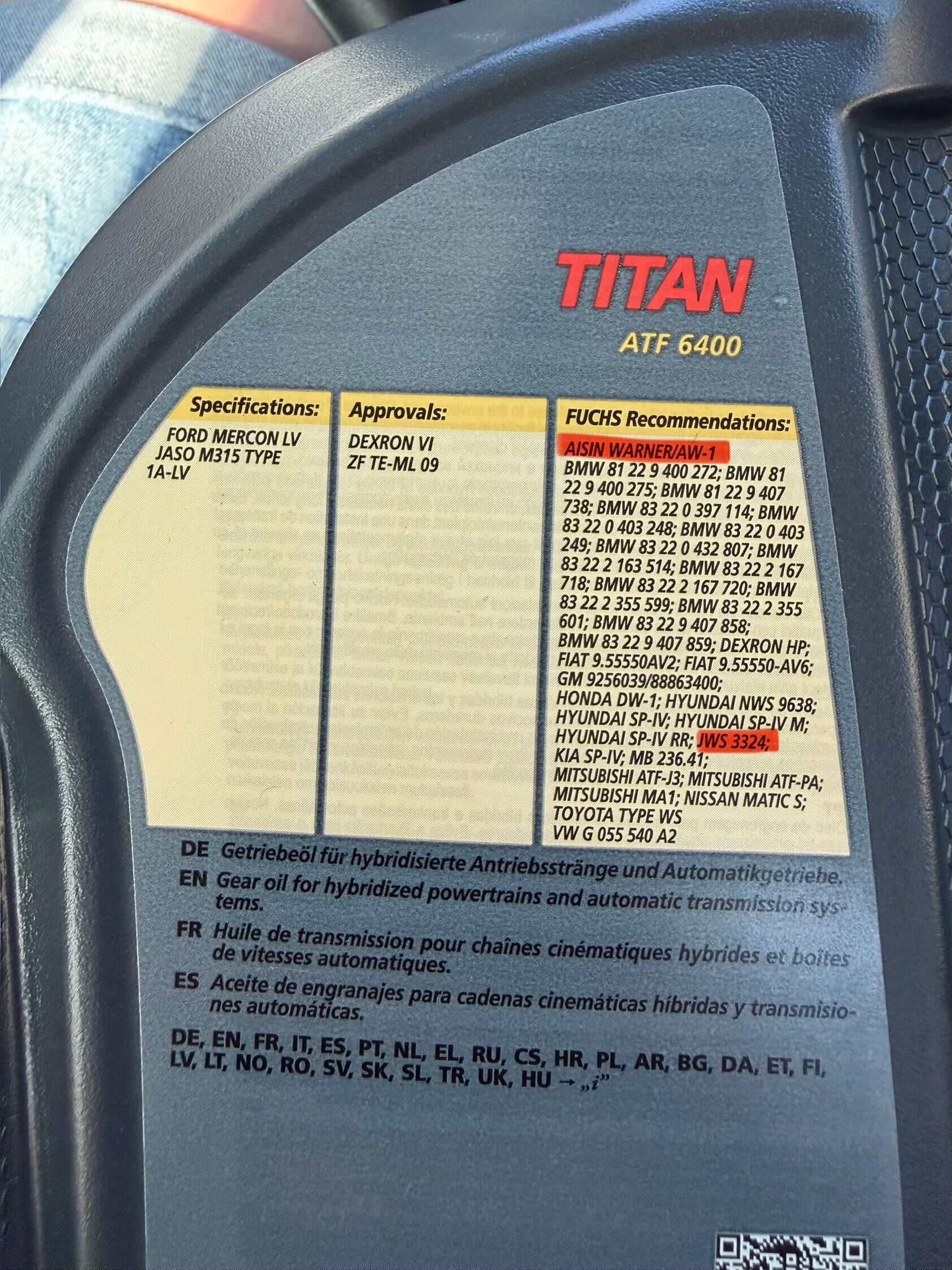

Ravenol לצערי לא קיימים לרכישה בארץ. חפרתי. העניין הזה ממש הוציא אותי מדעתי ומצאתי היום(שבת) בחנות חלקי חילוף שמן גיר Fuchs Titan ATF 6400. שמן מאוד איכותי מיצרן גרמני, מותאם לגירים יפניים בעיקר. שם מצויין מפורשות תמיכה ב2 התקנים שאני צריך ואפילו Toyota WS, מצרף תמונה - רכשתי 8 ליטר וביצעתי 2 החלפות חלקיות בתקווה שרוב ה׳׳זבל׳׳ ששמתי יצא משם. סכום יפה שפשוט זרקתי לפח לצערי, מחר אצור קשר עם החברה שנתנה לי את השמן הקודם. אעדכן איך הגיר מתנהג והרכב מרגיש, עד כה נהדר.. אם כי הגיר הזה(עוד לפני ההחלפה הראשונה אפילו)לא הדבר הכי חלק בעולם.. מצד שני זה האוטומט הראשון שלי ועד היום נהגתי ברכבים ידניים בלבד ככה שאין לי מדד. לפחות השמן גיר הקודם יצא ממש נקי כבר (הדקסרון 6) כנראה שעשיתי עבודה טובה בהחלפות הקודמות -

הבעיה שיש פוסטים בחול שאומרים שבהכרח צריך AW-1 ושדקסרון 6 לא באמת זהה. השאלה מה שמו ברכב הנ״ל מהחברה, או לפחות בגיר הזה באופן כללי בכל יצרן. בנוסף לאחר קריאה מעמיקה נאמר שלא לשים בשום פנים באופן שמנים שיש להם המון תקנים לדוגמא “Valvoline MaxLife multi Vehicle” המון מידע מוטעה וגם לא ברור לי מה הוראות היצרן כי בכל מקום נאמר אחרת. אני פשוט בלחץ כי אני לא רוצה לעשות נזק לגיר, הרכב לא נסע המון לגילו ואני מנסה לשמור על המכלולים כמה שיותר. אמת, מחכה לחובבי הצרפתיות. הגיר הזה מאוד נפוץ בארץ ב3008. -
היי, ברשותי אופל אסטרה דיזל 2.0 שנת 2015. המנוע הנ׳׳ל משודך לתיבה המדוברת שנמצאת באינספור יצרנים מוכרים. אני מחפש לרכוש שמן גיר, ולפי המלצות באינטרנט יש סטירה. בחלק מהמקומות רשום Dexron Vi(6) שזה בעצם השמן גיר של GM, ובשאר המקומות רשום JWS3324\AW-1\Toyota WS. רכשתי Dexron 6 וכבר ביצעתי 2 החלפות חלקיות מאחר שגם ספקית חלקי החילוף אמרה לי שהם רואים שצריך Dexron 6. אחרי קריאה נוספת לא כל כך ברור לי מה נכון ומה לא. לפי הצמיגות שני השמנים מאוד דומים אם לא זהים בטמפ קרות וחמות(עבודה). בנוסף נראה כי עד שנה כלשהי התקן היה JWS3309 ולאחר מכן הם עברו לJWS3324, בקיצור סלט! אשמח לקצת עזרה מאנשים שיש להם נסיון עם הגיר הנ׳׳ל ולהבין איזה שמן הוא הנכון והאם עשיתי טעות - במידה וכן היכן אפשר לרכוש את השמן המתאים. מציין כי אין שום הבדל בהתנהגות של הגיר לאחר החלפת השמן, לטובה ולרעה. בתודה מראש ! להלן השמן שהוחלף אליו.
