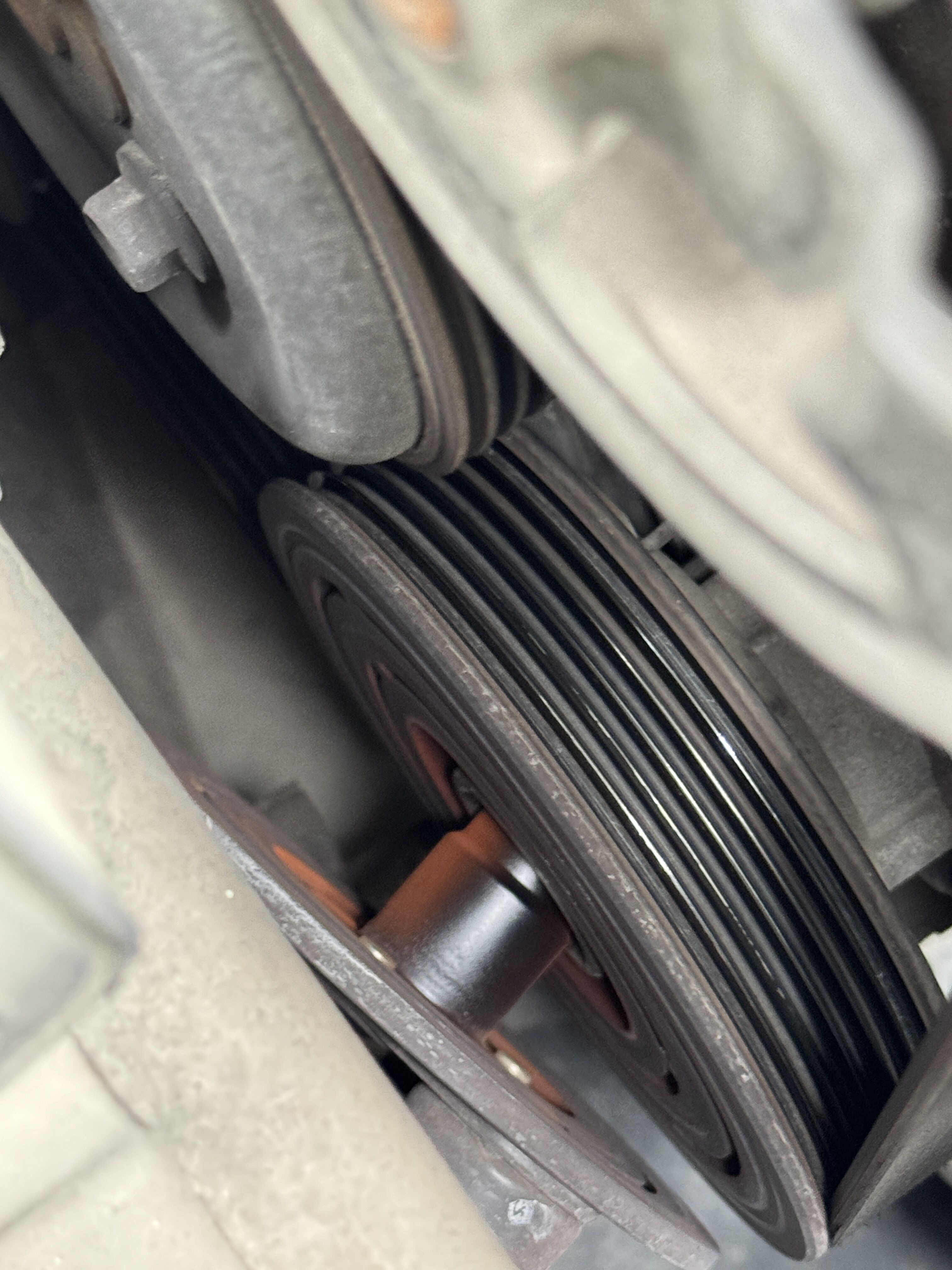

מצמד(קלאץ) של מדחס המזגן התפרק במאזדה 6 2007
eden-h פרסם הודעה בנושא של eden-h בתוך טכני, אחזקה וטיפולים

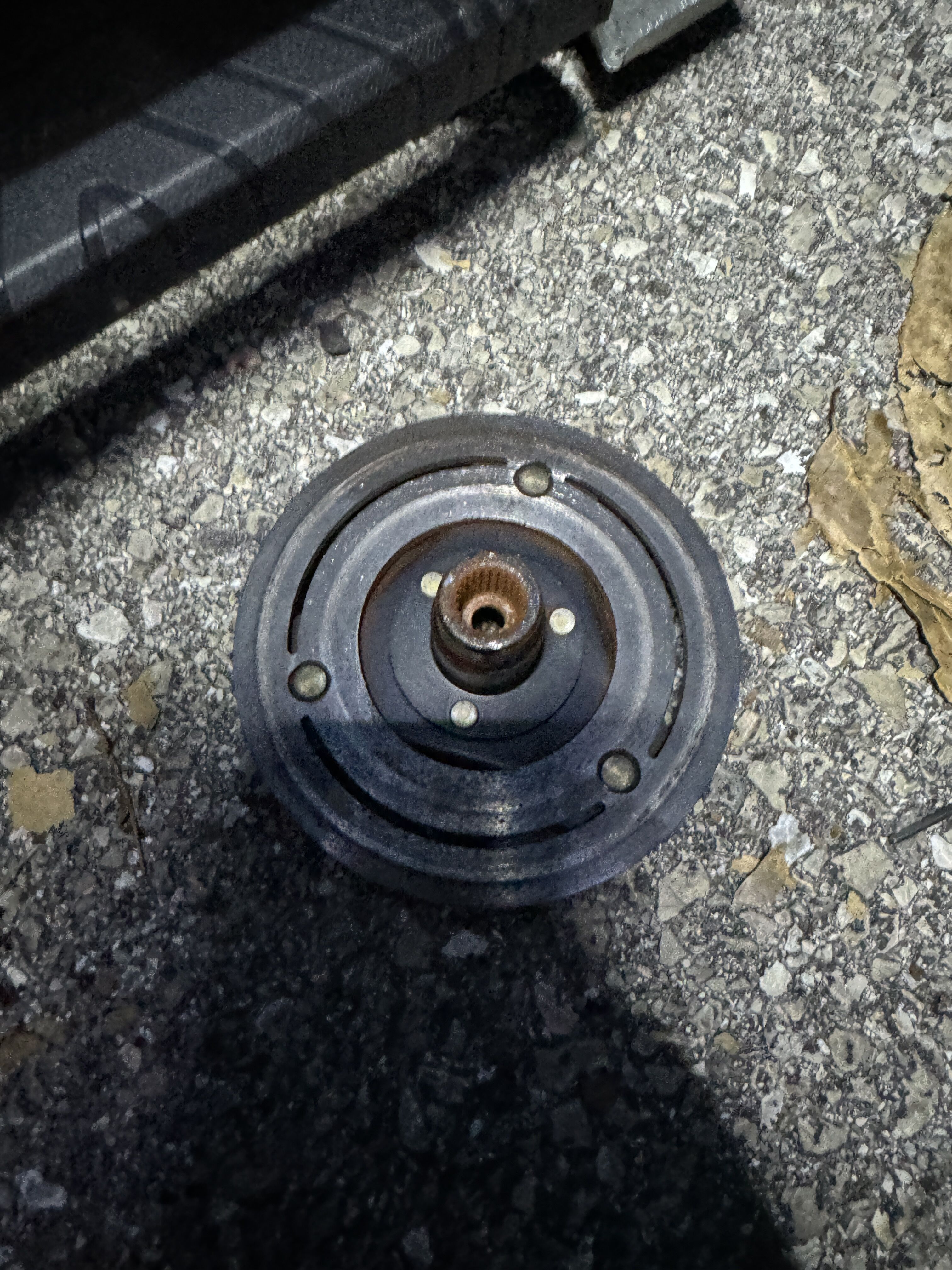

אזור חיפה🙂 חפרתי את כל workshop manual, אין אזכור לסוג וגודל בורג. זה רק נמכר כקיט שלם.. -

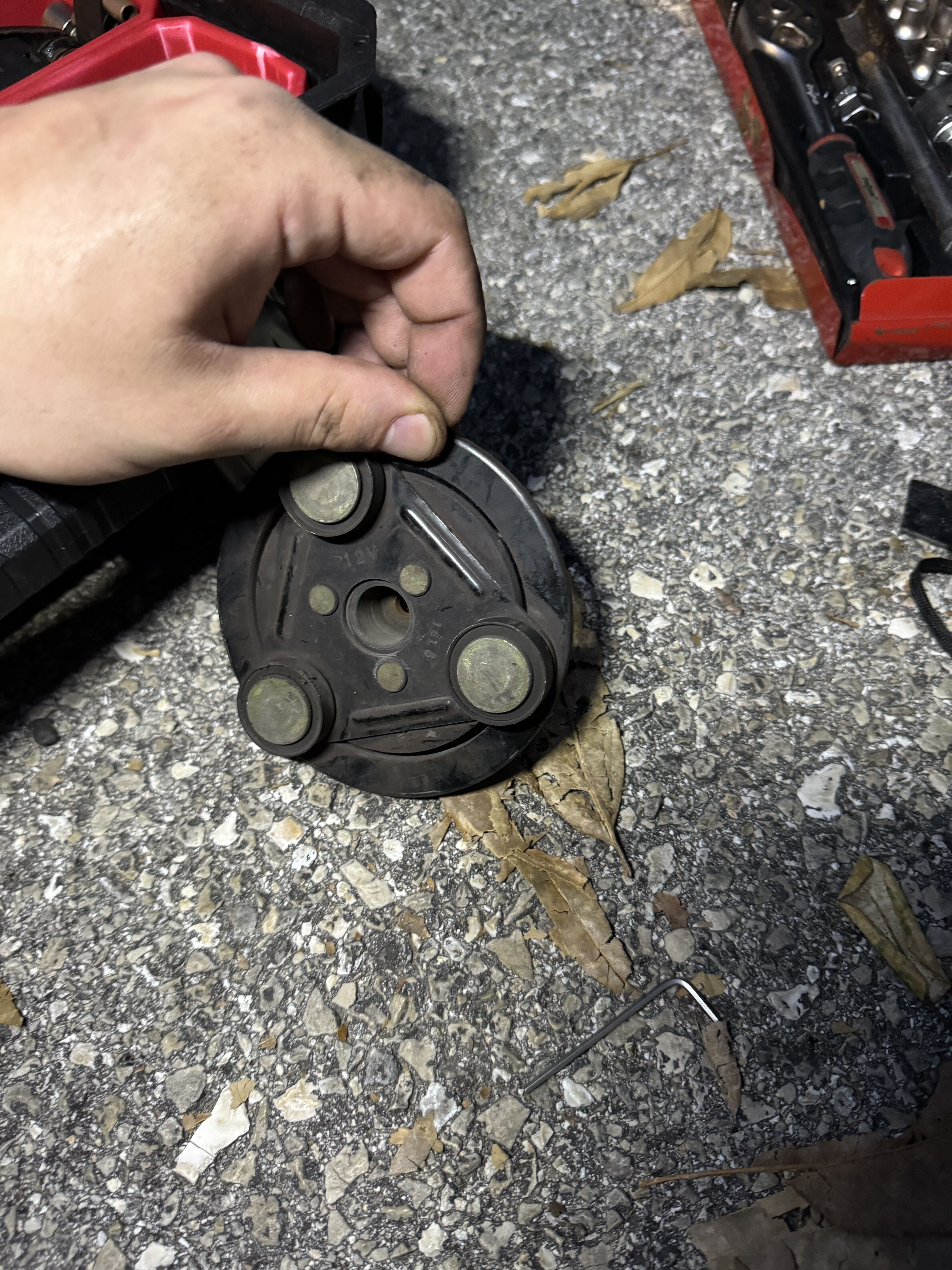

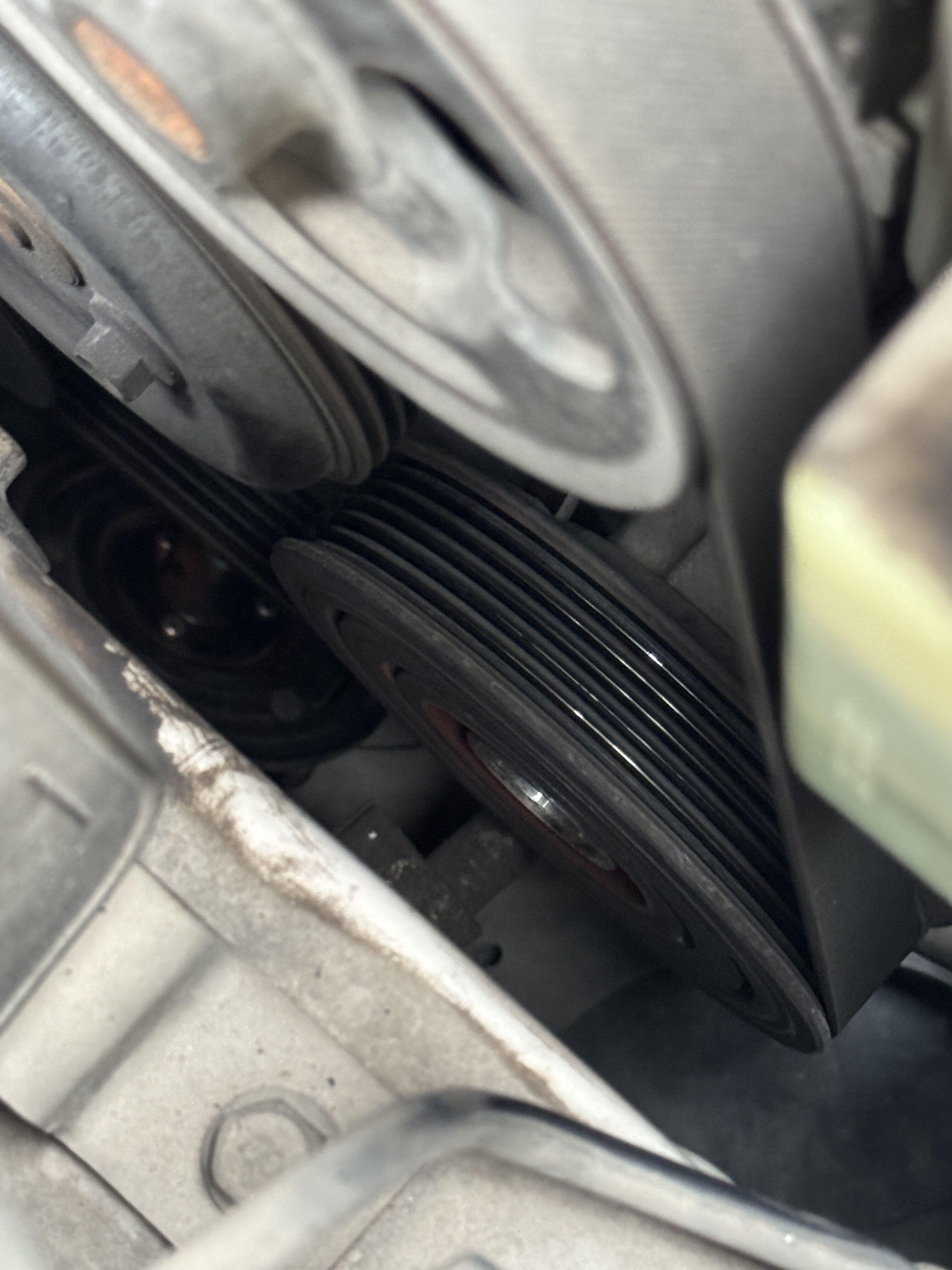

אני אפילו לא מחשיב את זה בתור בעיה באמינות למען האמת. בכל מקרה בחיפוש בפורומים בחו׳׳ל (יש הרבה אנשים שזה קרה להם) מדובר בבורג M6, 10mm hex head, threads 15 mm -
קטע.. לא ידעתי שזה דבר. אתה יודע להגיד לי איזה בורג צריך לשבת שם? -
באמצע נסיעה שגרתית נשמע רעש מתכתי ומוזר מכיוון המנוע. עצרתי בצד ופתחתי מכסה מנוע וראיתי את הנ"ל בקיצור התפרק לי הקלאץ של מדחס, הוא מוחזק בעזרת בורג אחד.. מציין שעד שזה קרה המזגן עבד פיקס, וכשזה התפרק המדחס לא היה בעבודה.. אני מטפל ברכב לבד אבל קצת פחות מבין בכל מה שקשור למזגן. בכל מקרה - כמובן שפירקתי משם את הקלאץ לגמרי בינתיים כדי שאוכל לפחות לנסוע ברכב. כמובן שהבורג נעלם לגמרי ונפל על הכביש. עכשיו השאלה שלי היא כזו, במידה ואני מוצא בורג שמתאים במידה הנכונה, ניתן פשוט להרכיב את החלק הנ"ל חזרה והכל יחזור לפעולה או שצריך משהו בנוסף לכך? מוזר לי בכלל שזה התפרק ככה, אולי התעסקו עם המדחס הזה לפני שהרכב היה בבעלותי.

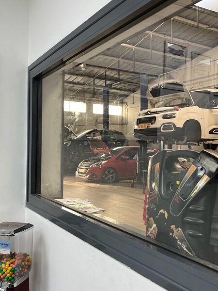

אז אחרי קצת יותר מחצי שנה שהרכב אצלי, הגיע הזמן לטיפול ראשון (אני מטפל כל 7-8k כהעדפה אישית.) קניתי את הרכב עם 41k והגעתי לא מזמן ל48k וקצת. טיפול קטן בלבד (שמן מקורי טוטאל ופילטר מקורי) בוצע במוסך י.ש הגליל בחיפה. שירות מצוין ומחיר עוד יותר. באמת יצאתי בחוויה מאוד חיובית - סהכ הטיפול ארך סביב השעה ורבע כולל ההמתנה לרכב להכנס לטיפול. גם חצי בצריכת הדלק (מנסיון ) בינתיים, מרגיש לי שהפורום הזה רק נותן לי עוד רעיונות איך להשתמש בכסף שלי מעבר לתכנון הקיים 😂

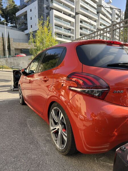

אז נפלה ליידי ידיעה על 208 GTi שנמכרת לחלקים. תמיד מאוד אהבתי את הגאנטים שיש לה, והספויילר היחודי מאחור שמשלב יחד איתו את נורת הברקס השלישית. מפה אתם כבר מתארים לעצמכם מה התוצאה.. שלחתי הודעה לבחור, מחיר סוכם ונפגשנו לקחת את החלקים. לקחתי לעצמי יום שבת יפה כדי להחליף את הגאנטים ולהתקין את הספויילר. הכל כמובן התאים באופן מושלם , רק הייתי צריך להחליף את הצינור שאחראי למתז וישר אחורי (הוא בעצם נמצא על הספויילר עכשיו). באמת הרגיש לי שזה מה שחסר לרכב מבחינת נראות ואני מאוד שמח מהתוצאה. זהו, לתמונות! הגאנטים מורכבים על הרכב והספויילר! פורק מGTi בצבע שחור ולא צבעתי מחדש, לדעתי ממש מחמיא המשחק של שחור/כתום לרכב.
