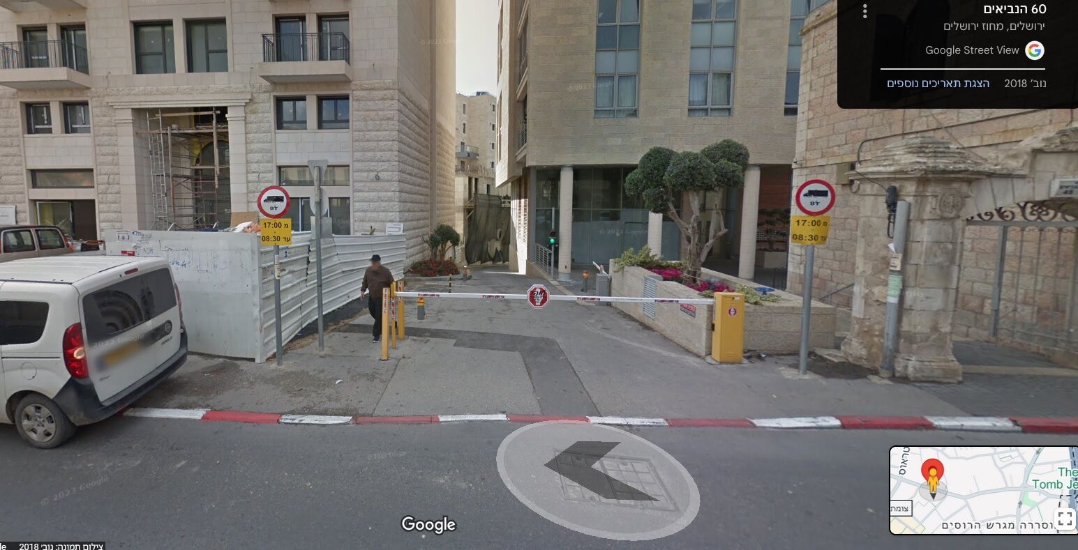

זה לא. אם הייתה אסורה פניה שמאלה לרכב מעל 8 טון, היום שמים תמרור "אין פניה שמאלה" ומתחת כיתוב "לרכב מעל 8 טון".
מה שאני רואה פה זה שאין פניה שמאל תמיד לכל כלי הרכב, ובנוסף בין השעות 17:00 עד 8:30 אין כניסה (ישר) לרכב מעל 8 טון.
צריך לשים לב לתמרורים בצד ימין גם ואז אפשר להבין את זה.

תודה על ההסבר. הבנתי...
אכן לא קלטתי את ה"אין כניסה ישר לרכב כבד", הבנתי את זה קצת אחרת בהקשר של הגבלה על הגבלה שזה לא דבר כל כך נדיר.

צודק @Buki, ועדיין זה מאוד מבלבל...
(גם הציור על תמרור ה-406 הוא של גרור נתמך, במקום של משאית רגילה שמופיע בלוח התמרורים).
תמרורים אמורים להיות מובנים במבט אחד, ולא חידת היגיון שצריך לפענח למה התכוון המתמרר.

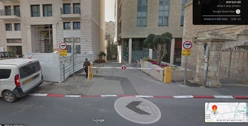

הצצה בסטריט-ויו מראה שכנראה בשלב מסוים הפכו את רח' הנביאים לחד-סטרי,
ופשוט הוסיפו את 204 (ב 40) ואת 429 (ב 3) על העמודים הקיימים וזה יצא סופר מבלבל...

זו הגדרה בסיסית של תמרורים שצריך להכיר. עמוד יכול להכיל מספר תמרורים, הם לא קשורים זה לזה, פרט למקרה של תמרור 439 שמכיל פירוט כתוב שמתייחס רק לתמרור שמעליו. מכאן, שלתמרורים איסור הפניה אין קשר לאיסור הכניסה למשאיות.
אבל יש פה שני דברים אחרים מעט מבלבלים:
1. את התמרור שמחייב פניה ימינה שמו מתחת לתמרורים שמגבילים כניסת משאיות, ואת התמרור שאוסר פניה שמאלה שמו מעליהם. היו צריכים להציב בצורה אחידה.
2. התמרורים שאוסרים כניסה משאיות מתייחסים לחניון פרטי, עם מחסום, שלרוב לא מציבים עבורו תמרורים רשמיים.

במיוחד שבמקום 204 צריך להיות שם 201 כי תיארטית אפשרית לחלק מכלי הרכב בחלק מהשעות נסיעה ישר למרות שיש שם מחסום.
לפני 3 שעות, Buki כתב:
ואני הבנתי שהגבלת השעות היא רק לאיסור הפנייה.
צודק. זה ממשיך את הטענה שלי, שלמעשה מה שמבלבל שם הוא שימוש בתמרורים רשמיים של רשות התמרור עבור חניון פרטי. אז אם כבר הציבו איסור כניסה, היו צריכים להמשיך עם הלוגיקה ולהציב 201.
זה לא יכול להיות בשום מקרה. תמרור 439 מתייחס אך ורק לתמרור שמעליו, כלומר לאיסור הכניסה למשאיות.
לא לתמרור שתחתיו ולא לתמרור שמעל התמרור שמעליו.

במבט נוסף, התמרור של המשאיות לא רשמי. הבעיה לא באיור דווקא, אלא ברישום המשקל (אמור להופיע גם ט׳ בעברית).
גם לתמרור 439 חסרה מסגרת שחורה.
בקיצור, התלבשו על עמודים קיימים עם תמרור לא רשמי, ויצרו בלבול מסויים, אם כי אין שם משהו לא נכון בעליל.

לפני 2 דקות, Be roo כתב:
לפי התמונה מוקדמת יותר מגוגל מפס שבועז צירף, דווקא הלא רשמיים היו קיימים שם קודם וכשהפכו את הרחוב לחד סיטרי שמו על העמודים הקיימים ה"לא רשמיים" את 204 ואת 429.
התמרורים של הפנייה ימינה בלבד וגם איסור פנייה שמאלה מבלבלים
