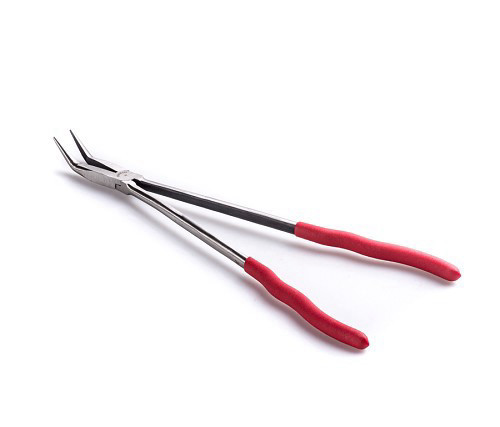

בדומה למה שהציע om2, יש כלי שמיועד לפתיחת חבקים והוא בא בצורה כזאת.
אתה יכול לראות כאן (יש גם ישר וגם מתעקם).
תנסה לחשוב אם באמצעותו תוכל לפתוח או שצריך משהו יותר ארוך.
