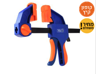

תגידי, אין לך שום שולחן שאת יכולה להצמיד אליו את החומר לחיתוך עם קליבה פשוטה? שום משטח?
ניתן לשלוט קצת על הליכלוך ע"י הצבת פח אשפה מתחת לחומר הנחתך, כשמעגנים אותו לקצה של השולחן- ואת השאר לתפוס עם שואב אבק וזהו.
