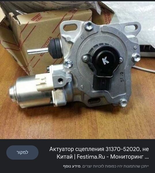

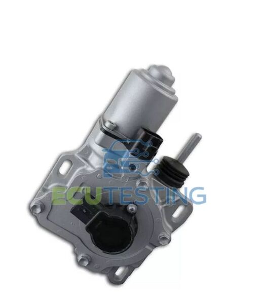

INF12215_GB (2).pdfלפי איך שזה נשמע מהתיאור שלך - זה קורה רק בעצירה מה זה אומר שכשאשר הרכב רוצה להגיע למצב של "ניוטרל" כלומר עצרתי עכשיו אני כאילו לוחץ על הקלאץ הוא בעצם יוצא מהילוך. כלומר מאבד את נקודת ה"אפס" שלו עם הקלאץ. כאשר אתה מניע ומעביר להילוך מהבהב כלומר לא נכנס להילוך. האם ניסית להניע וישר להכניס רברס?
אם נכנס להילוך רברס קודם תעשה איפוס מחשב. יש הדרכה באינטרנט ללימוד נקודת הפרדת קלאץ מחדש ולימוד מחשב אני אצרף את המסמך אבל מומלץ שמוסך עם מחשב יעשה את זה. אם עדיין לא עובד תחליף או תתקן את האקטואטור שהוא בעצם המפריד קלאץ - שיכול להיות או שהמנוע שלו חלש והוא מספיק טוב לעבוד בהפעלות בודדות של העברת הילוך אבל לא מספיק חזק להפרדות בעמידה במקום.
עם מחשב דיאגנוסטיקה ניתן לראות את גרף הזרם שלו ולראות נפילות בעומס. ואז בעצם יציאה לניוטרל. אם הוא נמצא תקין ומראה לפי מחשב דיאגנוסטיקה שמרחק הפרדת הקלאץ משתנה או משתבש כנראה שיש בעיה במפעיל / אקטואטור וניתן לשפץ אך לרוב עדיף להחליף קומפלט אפילו בעלי אקספרס מוכרים כזה. אם כל זה לא עבד. כלומר איפוס החלפת מנוע החלפת אקטואטר הבעיה היא לא בגיר ולא בקלאץ. הבעיה היא אולי אבל מאוד לא סביר בסלקטור הילוכים החשמלי שנמצא על הגיר. אל תשכח לעדכן מה מצאו. במוסך בהצלחה

אני נוטה יותר לתגובה של צמיגי כאן לגבי האקטואטור. שיכול להיות אולי שהמנוע שלו עייף או חווה נפילות וכו.
