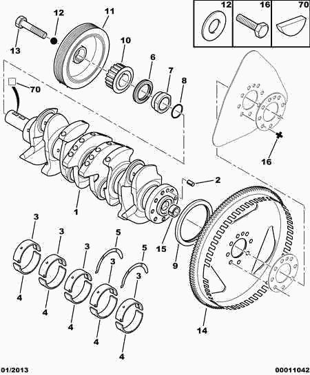

מאחר והרכב שרד עד עכשיו, אני מניח שמדובר במנוע 2000 סמ"ק (RFJ) בנזין 143 כ"ס.
בחלק התחתון (קרנקשאפט) יש כ-3 אטמים.
בצד החיצוני יש מחזיר שמן רגיל.
מתחת למחזיר שמן הרגיל יש חלק נוסף (טבעת אטימה, מקט 051237) ומתחתיה אטם O-RING נוסף (מקט 051492).
במידה ויש נזילה שממשיכה מהמקום הספציפי הזה, כנראה שצריך להחליף את טבעת האטימה וה-ORING מתחתיה.
למיטב זכרוני זה מצריך פירוק חלקי או מלא של המשאבת שמן.
איציק
(חלק 7+8 זה מה שאני מדבר עליו)

לפני כשעה, איציק נ. כתב:
איציק
