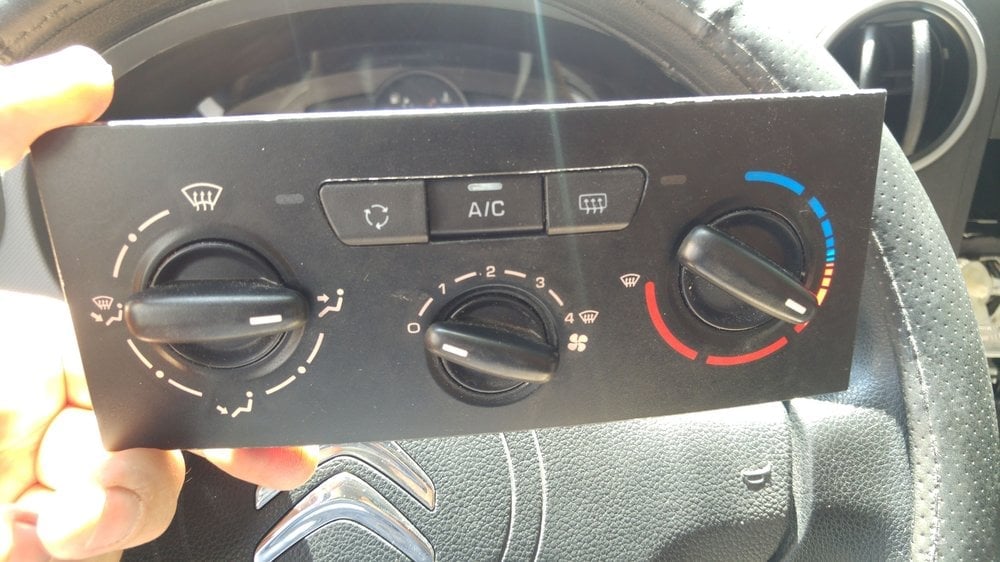

יש טיפ מאוד פשוט שפועל בכל המכוניות "של פעם" עם 3 בוררים מכאניים בפנל בקרת מזגן.
לא צריך להסתכל על שום דבר, לא צריך להבין את הסמלים. נכנסת לאוטו, יש אדים בשמשה - סובב את שלושת הבוררים עם כיוון השעון עד הסוף. זה מפעיל את המערכת במצב הפשרת אדים בעוצמה מקסימלית.
בפנל שבתמונה פה אפילו היצרן דאג לשים אייקון של הפשרת אדים ליד כל שלושת הבוררים במצב כמו שתארתי "עם כיוון השעון עד הסוף".

לפני 22 דקות, chezik כתב:
בתמונה שהעלית זה לא נראה ככה
בתמונה שהעלתי הבוררים סתם במצב רנדומלי כלשהו.
תחשוב שאתה מסובב את כולם עם כיוון השעון עד הסוף אז הם יצביעו שלושתם עם האייקון של הפשרת אדים.

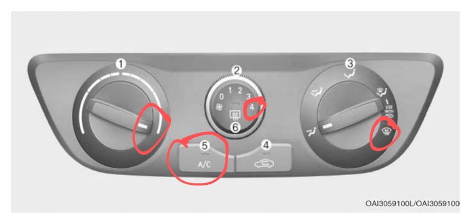

מכיון שכתבת שמה שנכתב מיושם, אז רק כדי לוודא מצורף צילום של מערכת בקרת אקלים מכנית של i10.
להלן סיכום ההמלצות כפי שנכתב פה.
כפתור 1 כמו בצילום על מקסימום חום
כפתור 2 על מהירות ארבע המקסימלית
כפתור 3 לסובב ימינה עד הסוף עד לסמל של אדים
כפתור 5 מזגן מומלץ שיעבוד
האם כשאתה בוחר בכל האפשריות הנ"ל, יוצא משב רוח לכיוון השמשה הקדמית?
אם יוצא אוויר, האם הוא ממש חם?
אמור לצאת גם משב רוח קצת יותר חלש לכיון חלונות הצד
