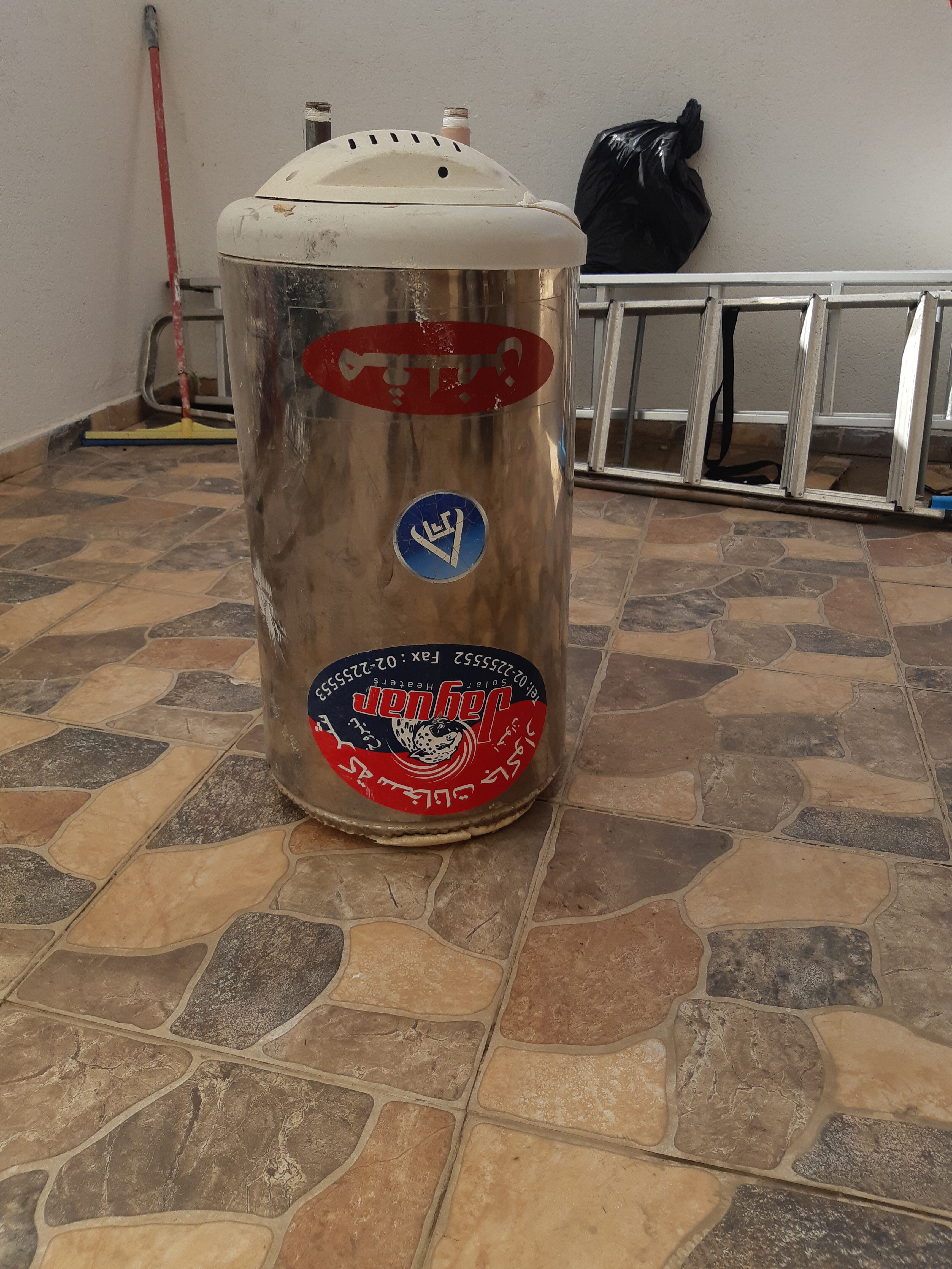

אז ככה זה הדוד המדובר, קטנצ'יק וחמוד.

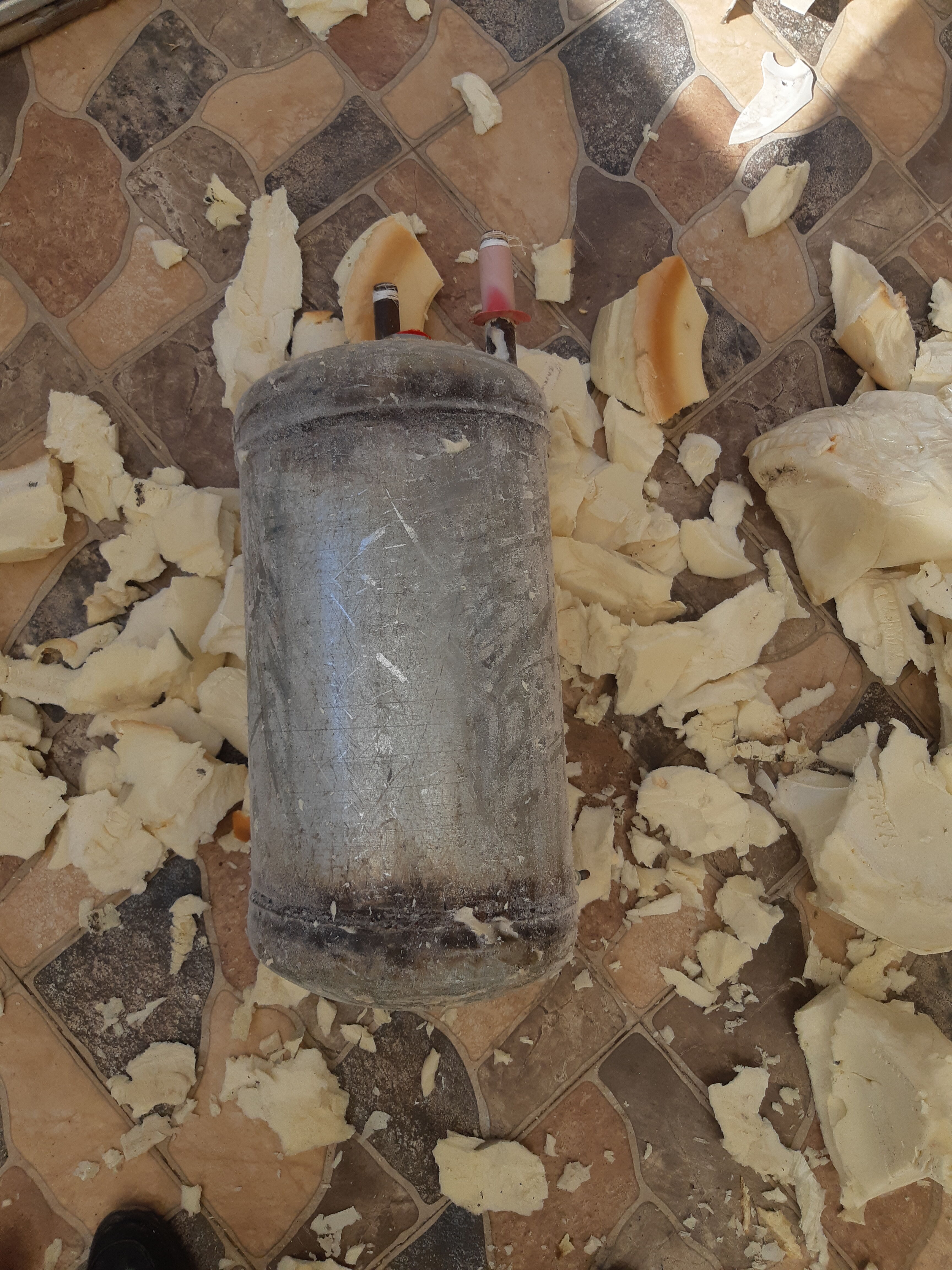

לאחר פתיחה וחילוץ מכל הספוג המבודד.

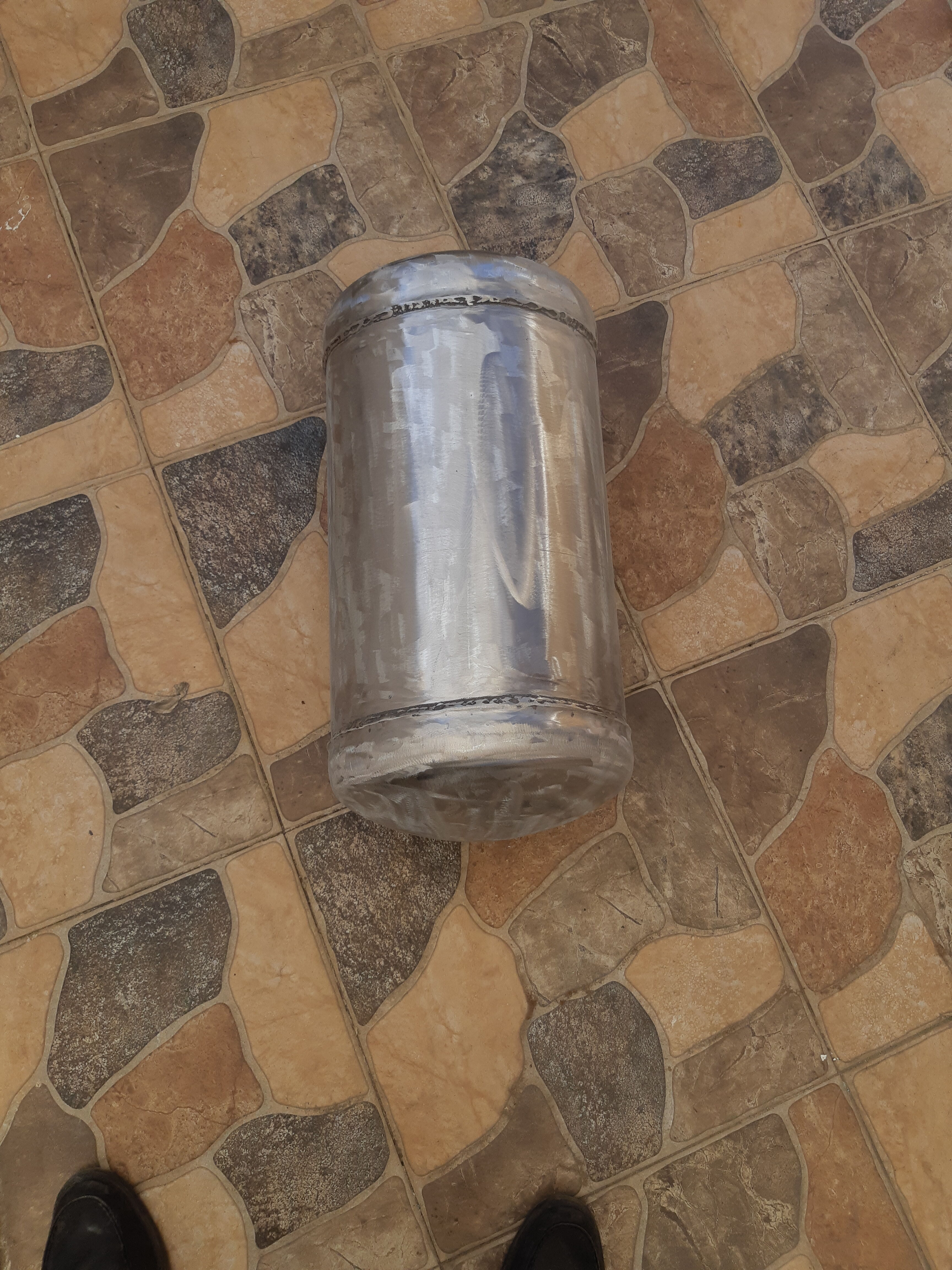

ןלאחר מכן שיוף יסודי על מנת שהצבע ייתפס טוב.

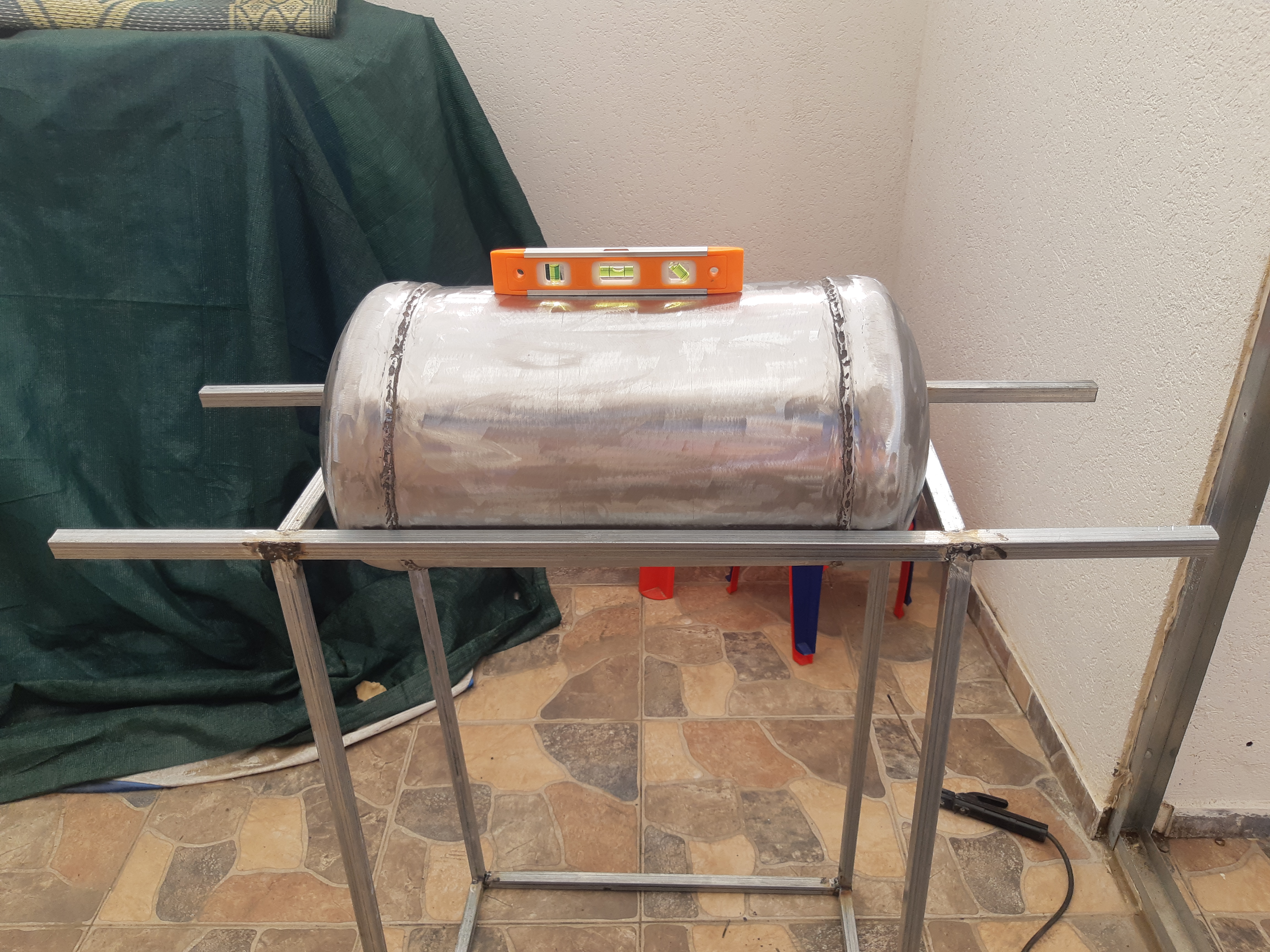

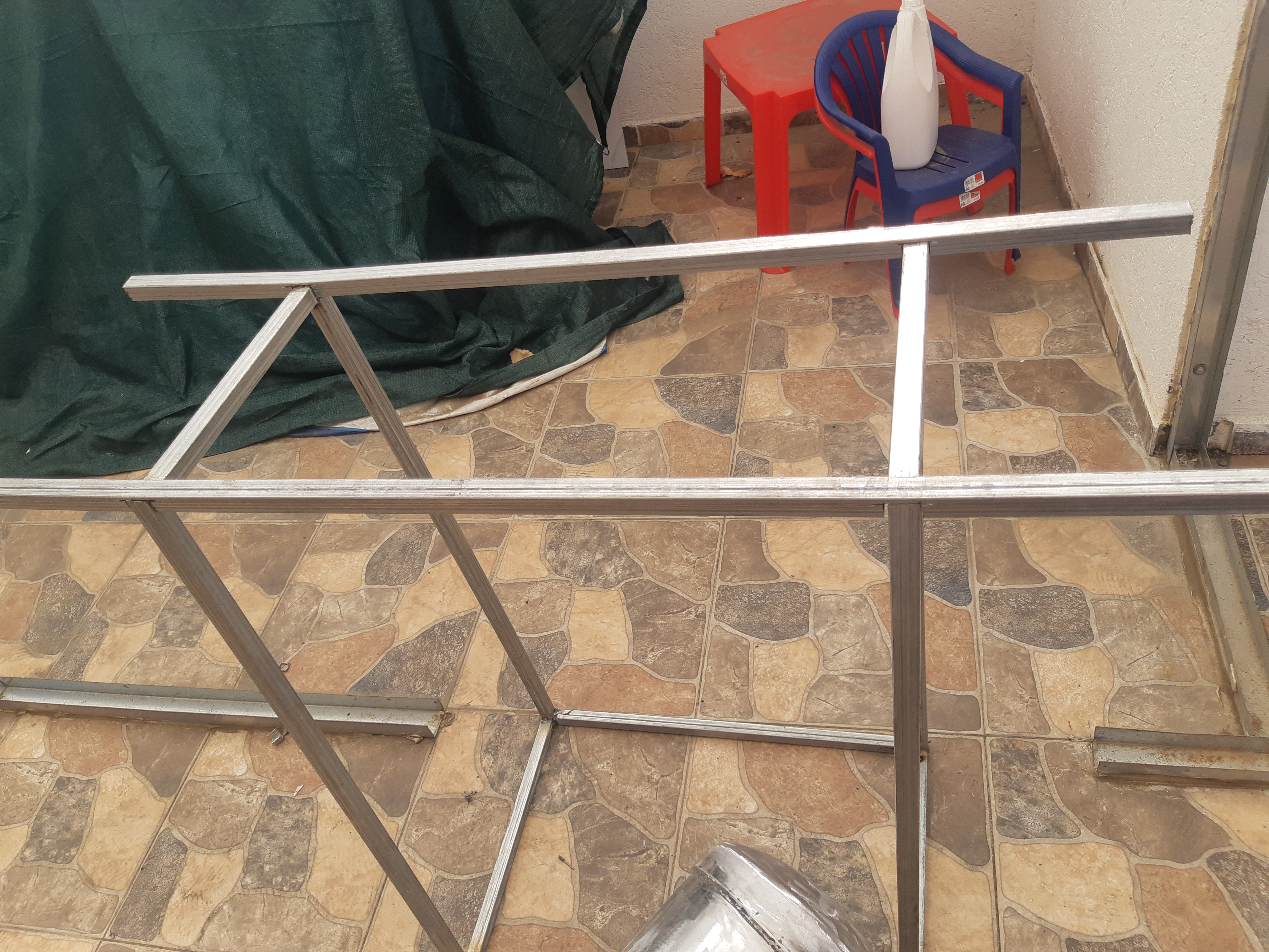

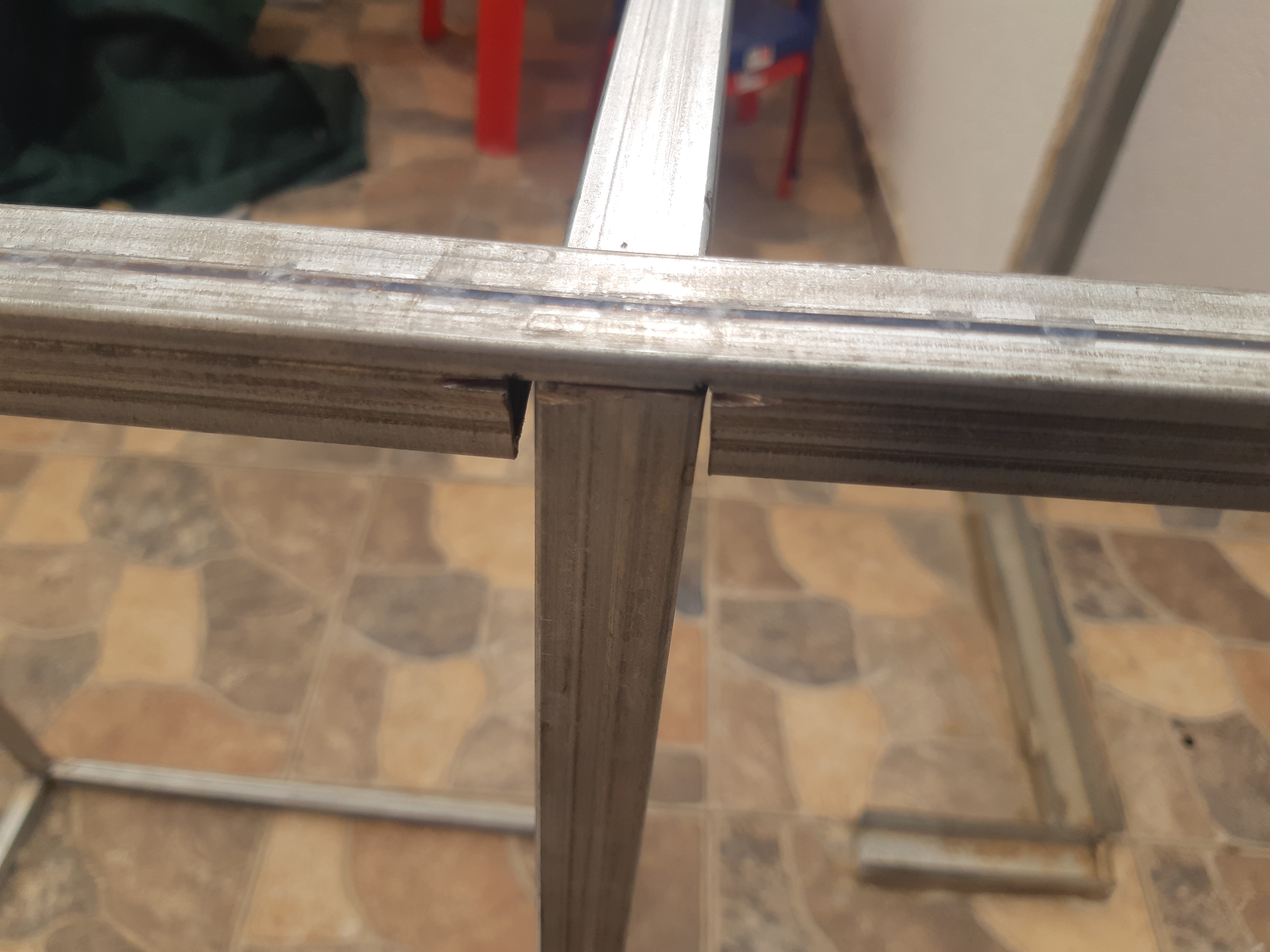

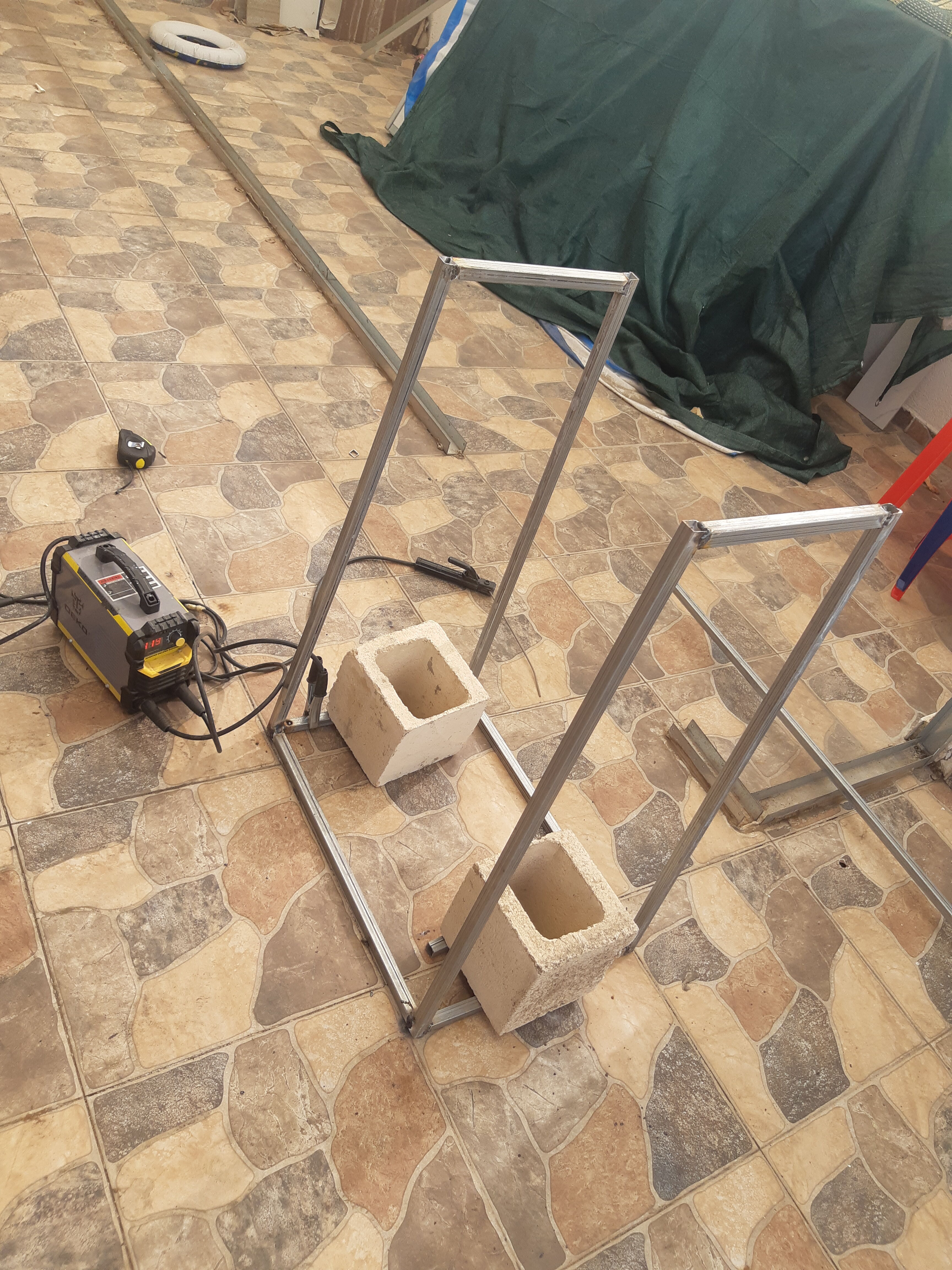

בניית קונסרוקציה לבסיס מפרופיל 20×20.
הבסיס מאד גבוהה, מטר פלוס, כי אנחנו ברוך ה' גבוהים פה בבית הזה.
20230119_105029.thumb.jpg.3534778976ec751de582d985fc3e4341.jpg20230119_113726.thumb.jpg.f4d2739d95bfe2238d43c2edac643530.jpg20230119_113728.thumb.jpg.a428813eb4f5abef8416aaa93331a960.jpg
מדידה ופילוס של הדוד על הבסיס.20230119_122108.thumb.jpg.4825dd01f8101011c15b02caa4a39c38.jpg

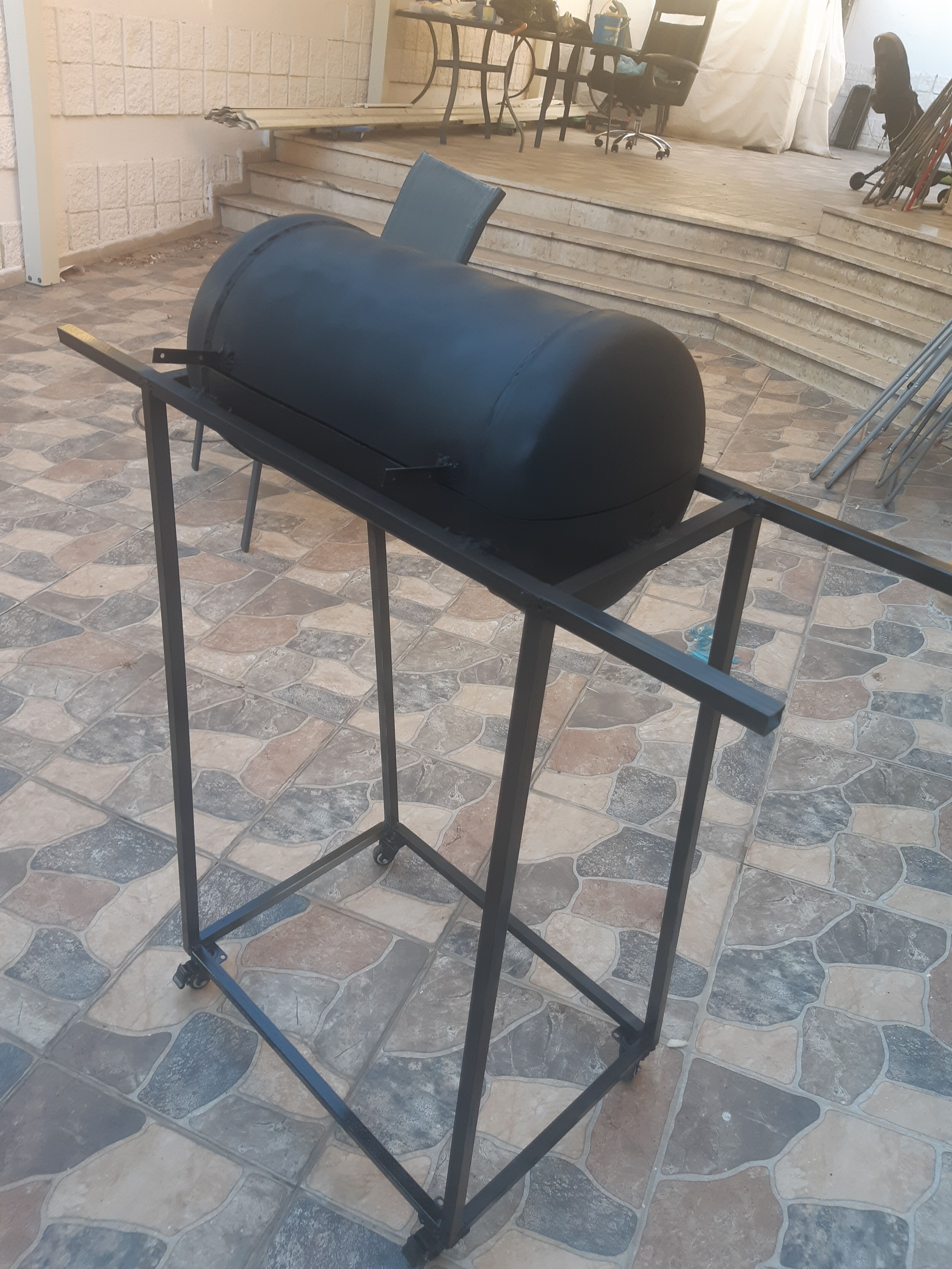

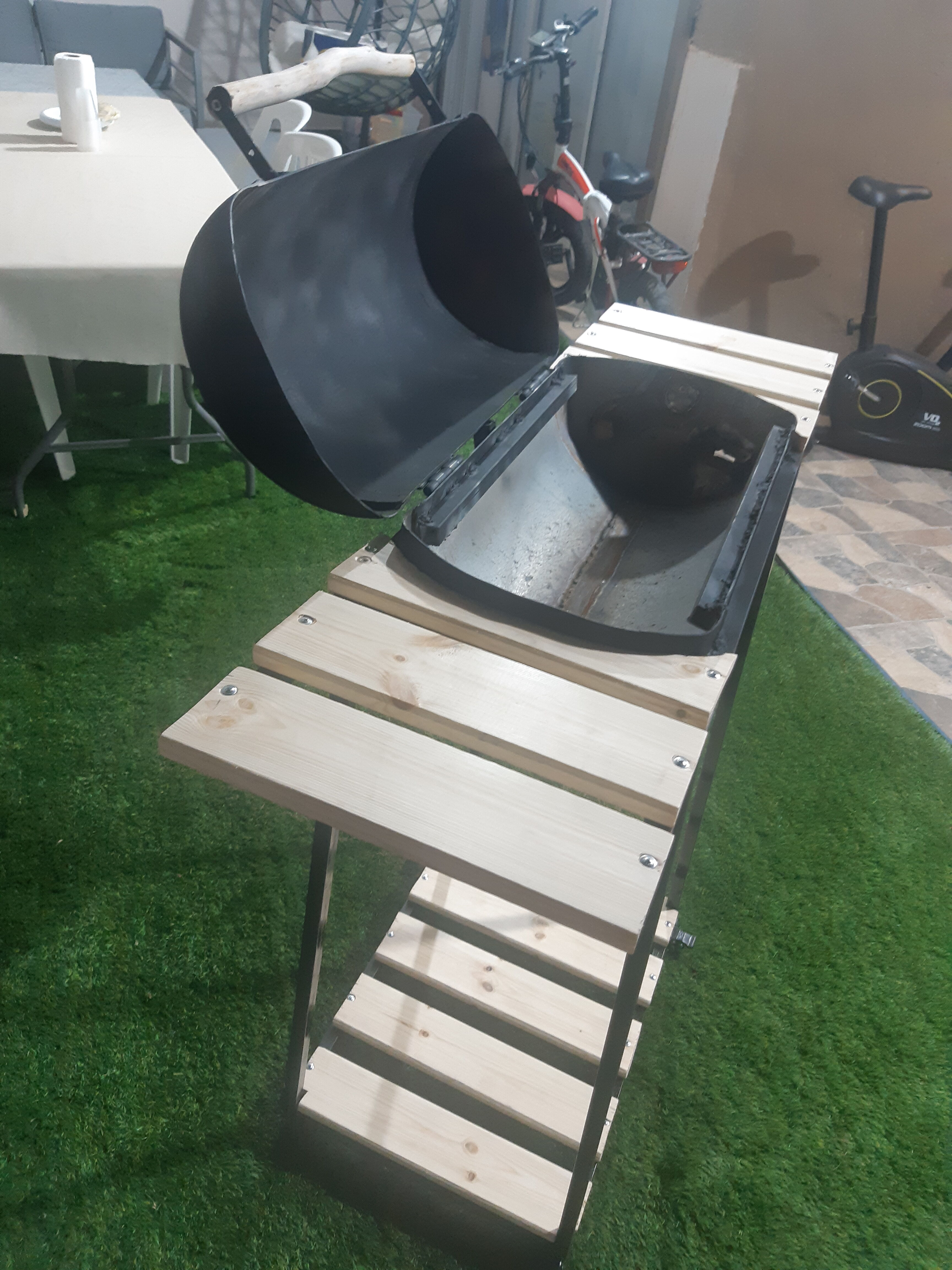

אחרי שהכל מפולס ומרותך הייטב, צבעתי בצבע ספריי עמיד בחום שחור מט רק את הדוד עצמו ואת מפלס העליון של הבסיס שקרוב לחום.

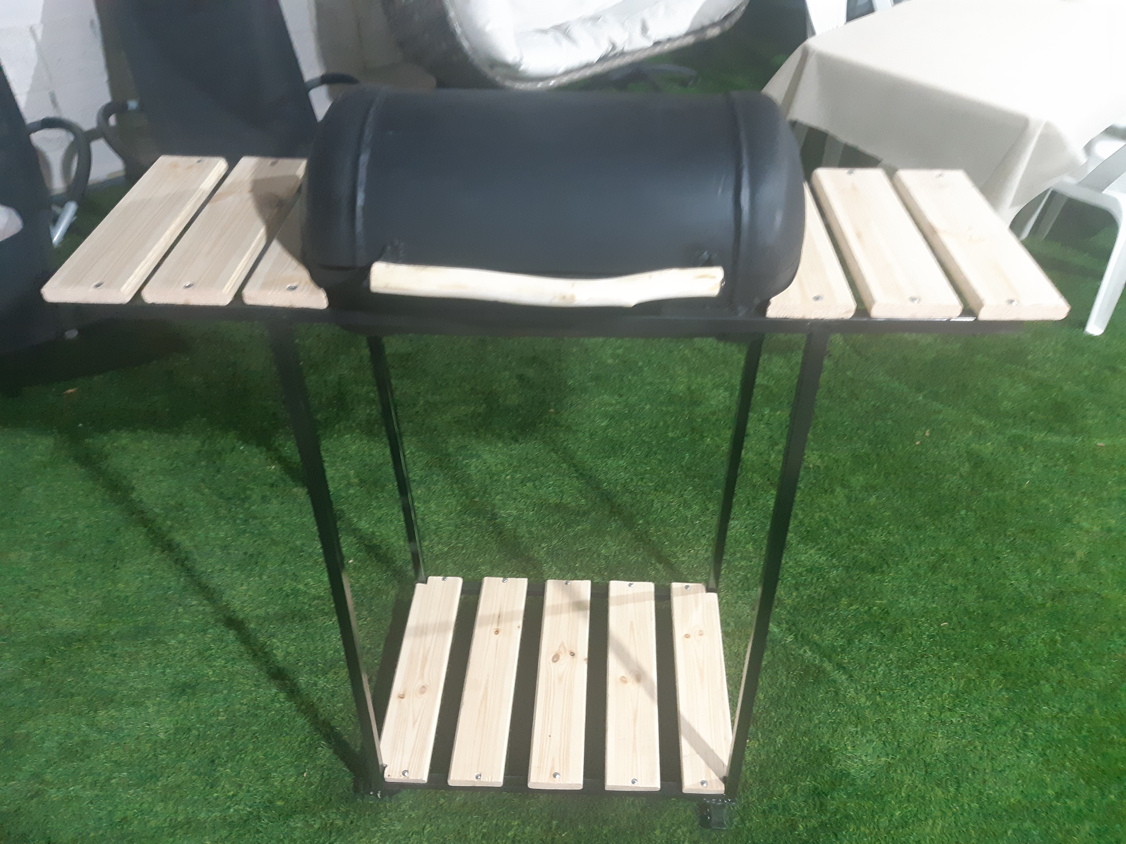

ולאחר הצביעה עוברים למדידה וחיבור לאטות העץ למדפים בצד ובתחתית וחיבור הידית שירדה מעץ אקליפטוס ויובשה בתנור ולאחר מכן שוייפה הייטב.
20230119_182340.thumb.jpg.9ae3c2e84822f750442962798c7404fe.jpg20230119_182401.thumb.jpg.c35fb0e2b2971ac8bbf7eeeb48912cd7.jpg
אז כן. זהו המנגל כמו שאתם רואים.
כמובן שכבר באותו לילה הוא הובער עשה עבודה מאד מאד יפה ברוך ה'.
דרך טגב הרשת היא רשת רגילה ופשוטה ממנגל על רגליים שמוכרים בחנויות אם יש למישהו רעיון איך לבנות רשת טובה ויפה אני אשמח לשמוע.
בתודה מראש כן?!
בתכנון גם מעשנה שמחכה כבר לבנייה(יותר נכון חמותי כבר מחכה למה עוד רגע היא זורקת לי את זה מהבית🤦‍♂️🙉).
