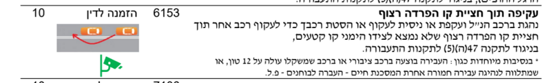

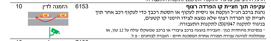

אחת העבירות החמורות ביותר בספר.
דרך אגב, הנה מובאה מתוך החנ"א המעודכנת (ינואר 2023) - יש "חוברת נוסחי אישום" ותמצא אותה ב"אתר של סשה", עם כריכה שחורה:
אז לא מדובר ביציאה לעקיפה אלא בעקיפה או אפילו ניסיון עקיפה. ואם תיעדו אותך אפילו 2 מטר על הקו הרצוף אז הדו"ח בעייתי מאוד.

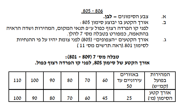

יש שני סוגי קו קטעים: 801 שהינו מפריד "רגיל" בין נתמהים, ו-805 ה"צפוף", המהווה התראה לפני קו רציף (803). בהנחיות להצבת תמרורים יש הנחיות מדיייקות לאורך הנדרש של ה-805 בהתאם למאפייני הדרך, ונהג המגיע אליו חייב לחזור לימין לפנימתחילת הקו הרצוף.
דרך אגב, לנוסעים לחו"ל, המקביל ל-805 הנהוג ברוב אירופה היא חץ קשתי שראשו מצביע לנתיב הימני (או השמאלי במדינות בהן נוהגים בשמאל).

@sperial, נכון לגמרי. ברם, 805 לא מיושם בכל כבישי ישראל, ואין לי מושג אם סומן במקרה של פותש, אם לאו. לכן הצילום קריטי.
כאמור, יש הנחיות ברורות לגבי סימון 805:
אם הסימון חסר צריכה להיות בכך הגנה מסויימת לנהג שהופתע מהופעת ה-803. מן הסתם, אכיפה באמצעות מסוק תתבצע בכבישים בינעירוניים עם תנועה מהירה, כך שההתראה צריכה להיות בסדר גודל של 80-100 מ' לפני הקו הרצוף, ואם קצרה יותר זה צריך לתת לנהג הגנה מסויימת בקטע הרשון של ה-805.
