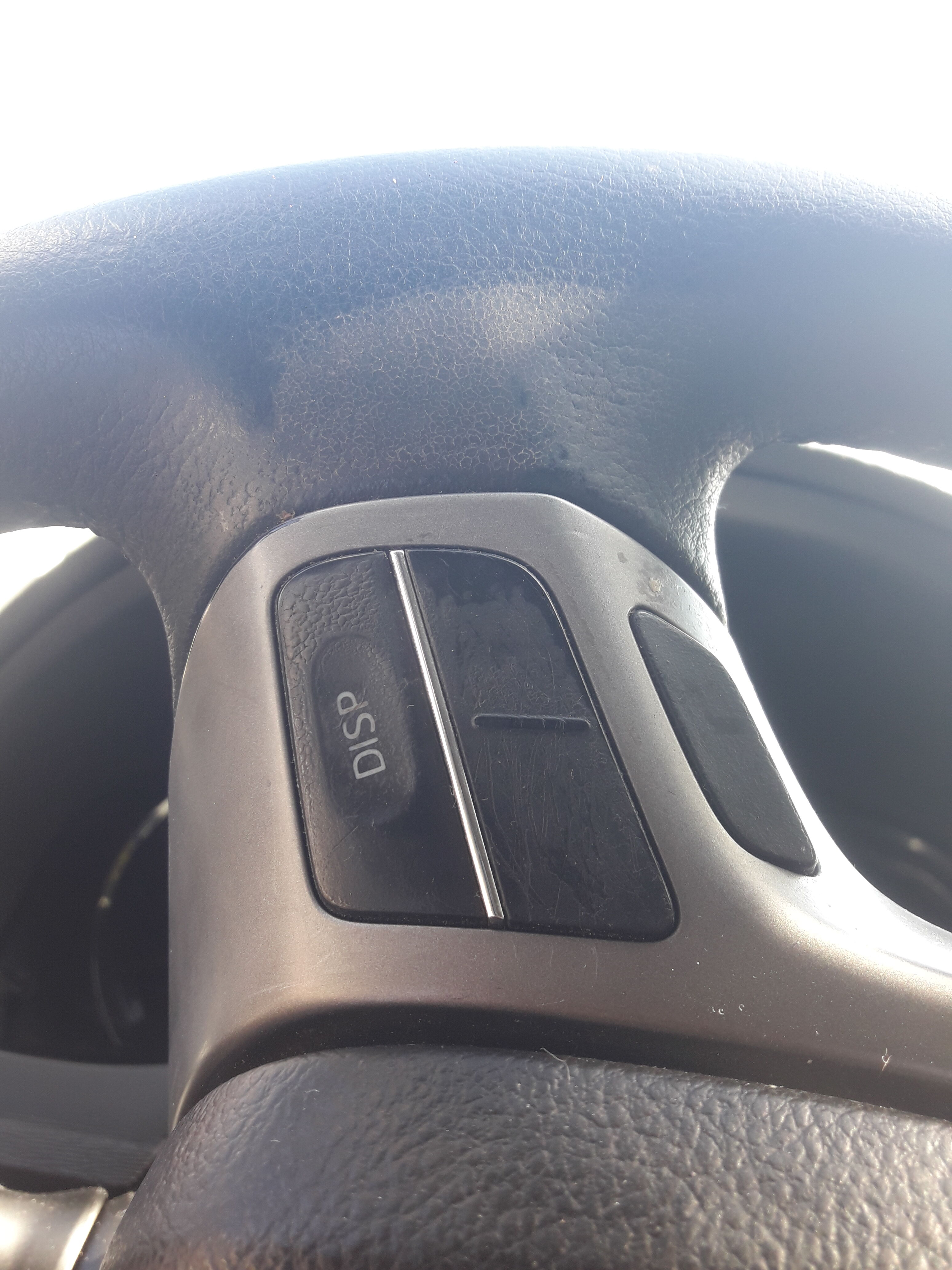

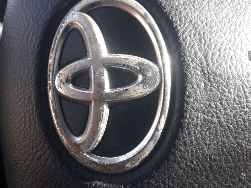

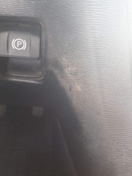

ב''ה קניתי רכב
אבל המצב שלו מבחינת נקיון זוועתי ביותר
ניתן לראות זאת בבירור על ההגה וכן על שאר חלקי הפלסטיק,
מתכונן לעשות לו ניקוי יסודי ביותר אשמח לעצות איך לעשות זאת...
ובמיוחד איך להוריד את הלכלוך השומני הזה שבתמונות.
הלכלוך על הפלסטיקים זה בעצם הצטברות של לכלוך שנדבק וניתן להוריד אותו באמצעות מגבון אציטון בעבודה איטית, רק תזהר שהסימונים לא ימחקו.
הסמל על ההגה איך שנראה לי מהתמונה פשוט התקלף הצבע והייתי ממליץ להחליף. עולה באלי אקספרס כ30 שח לסמל חדש והחלפה פשוטה, רק תיקח מידות מדויקות

על הסמל זה ליכלוך כי חלק כן הצלחתי להוריד.
אציין שיש כאלו שאמרו לי מים חמים עם סבון כלים
ויש כאלו שאמרו לי wd40
השאלה מה נכון ומה עדיף
תודה רבה
אני לא הייתי משתמש באציטון ולא בסבון כלים.
קנה גלון APC של מגווירס או של CG ותתחיל בדילול של 1:10 (ותעלה במידת הצורך) או שתרכוש חומר ייעודי לניקוי פנים הרכב.

עניתי לך מה נכון בעיניי.
לא זה ולא זה, חומרים ייעודים לרכב.
WD40 נשמע לי כמו רעיון גרוע בכל מקרה. אחר כך השמן ישאר על כל חלקי הפלסטיק ויטגן אותם.
כל חומר ניקוי שמיועד לניקוי פלסטיק ועור ינקה את זה, תשתמש במברשת להקציף את החומר על הלכלוך וניגוב עם מיקרופיבר בסוף.
