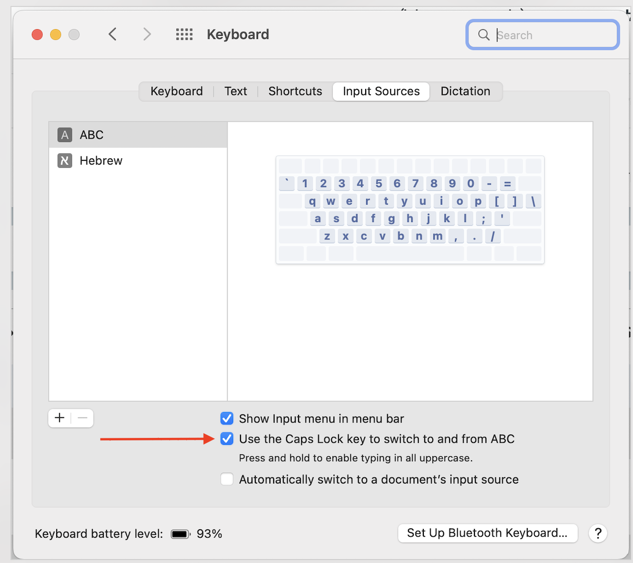

- מעבר עברית\אנגלית. לא עובד לי חלק. במקום קונטרול+שיפט צריך קונטרול+רווח. אבל גם אחרי שהתרגלתי לזה לפעמים צריך ללחוץ פעמיים על קונ׳+רווח. לחיצה אחת לא מחליפה ואני מוצא את עצמי יותר מדי פעמים מקליד בשפה לא נכונה ונאלץ למחוק ולהקליד שוב. וינדוס גם היתה שומרת את מצב השפה לכל אפליקציה בנפרד, כך שהייתי יכול לכתוב פה בעברית, לדלג למייל באנגלית ולחזור לפה לעברית. במאק יש אופציה לזהוי השפה אוטומטית, אבל זה מפספס יותר מדי פעמים.
האק מס׳ 2: קאפסלוק זה אחד המקשים הכי מיותרים בלאו הכי, תשנה את הפונקציונליות שלו להחלפת שפה, נגמר.
