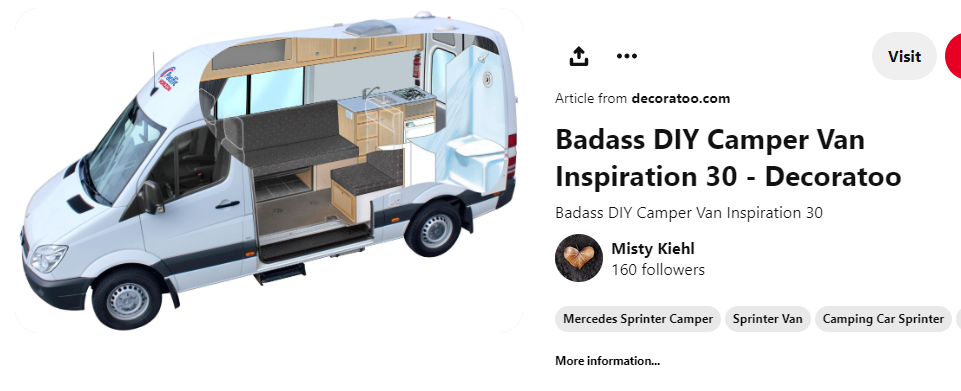

אתה מדבר על מה שקרוי קלאס B קמפר-ואן - לכן כל הרכבים שהזכרת יתאימו, בחן את נושא רשיון הנהיגה הנדרש.
למשל כזה על בסיס ספרינטר (לא בטוח אם ניתן ברשיון ב'
https://www.pinterest.com/pin/104708760074242172/
