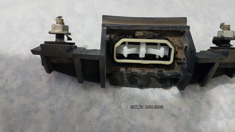

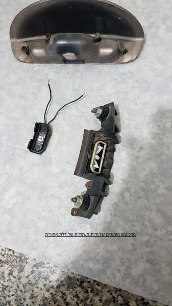

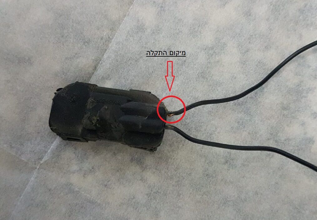

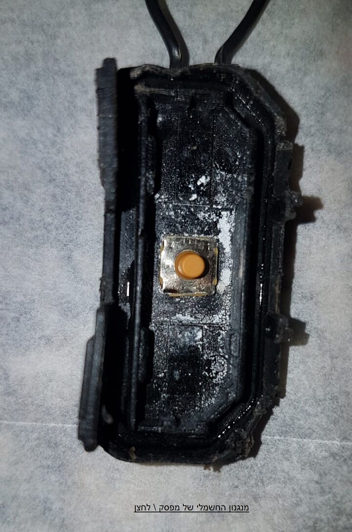

אוקי חברים, אז כך. סיימתי לשפץ את לחצן. עשיתי הלחמות, בדקתי חוטים בכיפוף, משיכה וכדי. הכל נראה בסדר. מצד אחד מעגל חשמלית תקינה ולחצן עובד כראוי אבל מצד השני בחוץ בידוד של חוט היה פגום וכאשר חשפתי מקום בעייתי לא מצאתי נתק. קווי הולכה עצמם היו תקינים. אני חושד שבעיה היא בתוך מגעים של לחצן עצמו. <<<< קורוזיה >>>> אפשר אפילו לראות את זה בתמונה. סוג של אבקה לבנה ויש גם מצב שמגעים נגואים גם כן. לא הצלחתי לחדור פנימה לאזור של מגעים. כאן זה הסוף הסיפר. ממצאים ועובדות מדברים על כך שיש צורך בהזמנת לחצן חדש. עשיתי חיפוש ב-EBAY ו-ALIEXPRESS ושם אפשר להשיג לחצן תמורת 50 ש"ח מס פריט: 25380AX60B. בנתיים אתקין לחצן חזרה ואזמין מחו"ל. נלך על בטוח. תודה -
מאז קנית הרכב הספקתי להחליף פעמיים את מנגנון החשמלי של מנעול ברכב שלי. תמיד רכשתי אותם ביד שניה. פעם מחו"ל ופעם מצאתי מנגנון כאן בארץ. הפעם החלטתי לא להחליף, להפך לשפץ. איתרתי את התקלה, ו-מעכשיו "דרך לשמיים פתוחים". צרפתי מספר תמונות ובאחד מהן הראתי מיקום התקלה. בעצם חוט פגום שצריך לתקן אותו באזרת הלחמה. פירוק היה יחסי פשוט. נאלצתי לסלק איטום-גומי בצד האחורי של ידית שמגן על חלק החשמלי של מפסק ואז יכולתי לפרק אותו לגורמים שונים.
