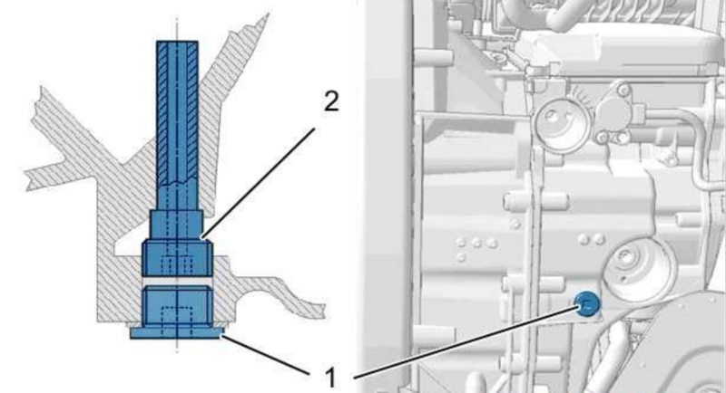

מה שהוא עשה זה בדיקת מפלס, לא החלפה.
בגיר יש בורג ריקון משולב עם כוסית מדידת מפלס.
מפלס השמן צריך להיות בגובה של הסף העליון של כוסית המפלס מספר 2.
כשפותחים את בורג הריקון מספר 1 כל מה שמעל הסף העליון של מספר 2, יוצא. מכיוון שלא יודעים כמה שמן יש, בשביל הבדיקה מוסיפים כמות קטנה שיהיה מעל הסף של מספר 2 ונותנים לעודפים לצאת. ברגע שכל העודפים יוצאים, זה המפלס הנכון, סוגרים את הבורג מספר 1.
בשביל להחליף שמן, מפרקים את מספר 2 לגמרי ואז יוצאת כמות שמן כ 3 ליטר.
