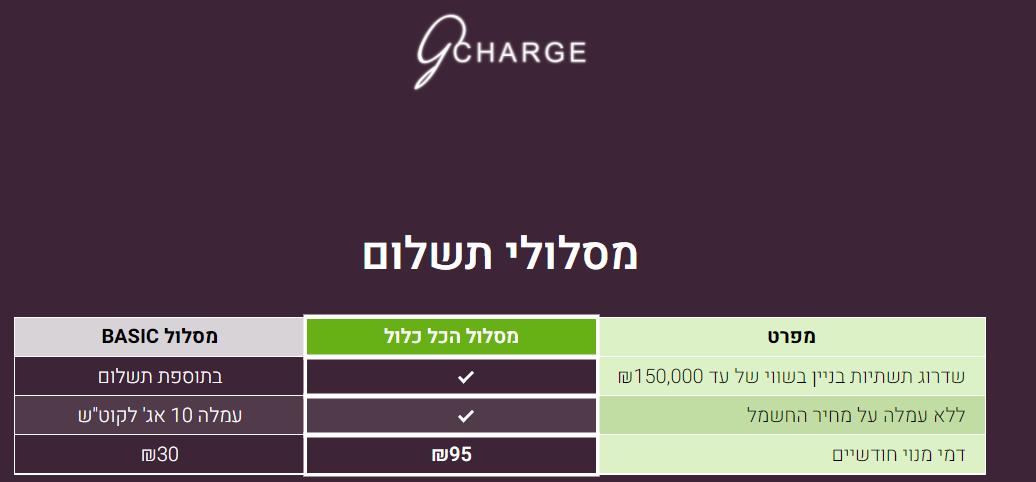

להלן מתוך אתר g-charge : יש שני מסלולים. ודרך אגב זאת הצעה שעלתה אצלנו בבנין שלא הגיע לכלל הסכמה.
ההצעה של ניסקו נראת מעניינת יותר, 4,000 ש"ח הם 3.5 שנים של תשלום 95 ש"ח כפי שמבקשים ב g-charge ולאחר מכן רווח נקי.
