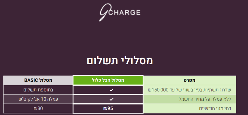

מדובר במתחם של כ 7 בניינים עם חניון משותף אחד כאשר לכל בניין יש וועד עצמאי והחניון התת קרקעי (מתחת לכל הבניינים) מוזן מארון חשמל משותף כלמר ניתן לחבר למערכת החשמל של המתחם אבל אפשרי בהחלט גם להתחבר למוני החשמל הדירתי שנמצא בחדר מונים בחניון מתחת לכל בניין, נכון לעכשיו עוד לא התקינו עמדות טעינה.
הציעו לנו חוזה ל10 שנים מול חברת G-charge שכומובן מתנהלת מול כל דייר ישירות ותדאג להגדיל את חיבור החשמל ע״פ הצורך אבל גובה עמלה על כל kW כ10 אג׳ ועוד דמי שרות.

אצלנו מצב דומה, 2 בניינים גבוהים עם חניון משותף תת קרקעי, הפתרון הכי סביר היה חוזה עם חברה חיצונית כמו שתארת (ג'ינרג'י). התנאים שהם נתנו :
- עלות עמדת טעינה שלהם : 5350 כולל התקנה ללא מגבלת תוואי.
- עלות התקנה של עמדה של הלקוח (במקרה שהיבואן מספק למשל) - 700 ש"ח
- עלות חודשית - 30 ש"ח
- עלות קוט"ש - 52 אג'.
- עלות קוט"ש בעמדות ציבוריות של ג'ינרג'י - 64 אג'.
מחירים לפני מע"מ.
החוזה ל-7 שנים ומחייב שכל התקנה של עמדה בחניון תהיה דרכם. כמובן החתימה על החוזה כפופה להצבעה של כל הדיירים.
לי זה לא רלוונטי כרגע, אבל אני מצביע בעד, זה הפתרון הכי סביר בסה"כ.

הנה מה שג'ינרג'י פירסמו ועונה גם לשאלות שלך:
ג'ינרג'י משיקה את הפתרון להתקנת עמדות טעינה לרכב חשמלי בבניינים משותפים – מערכת ניהול טעינה אשר תאפשר לדיירי הבניין לטעון כלי רכב חשמליים בחנייתם הפרטית. הטעינה תתבצע באופן מסודר, תקני, בעזרת ניהול עומסים דינאמי המבוסס על פתרון טכנולוגי מבית ג'ינרג'י. בנוסף, כל חיובי הדיירים יבוצעו על ידי ג'ינרג'י, אשר תזכה את ועד הבית בגין החשמל הנצרך בעמדות.
עם הצמיחה הדרמטית בפופולריות של כלי רכב חשמליים, עלתה גם הדרישה מצד אלפי משתמשים להתקנת עמדות טעינה ביתיות גם בבניינים משותפים והדבר גרם למגוון קשיים ואתגרים, כגון:
• חיבור לא תקני של עמדת הטעינה אל תשתיות החשמל המשותפות ברכוש המשותף.
• גודל חיבור חשמל מוגבל, אשר אינו מאפשר טעינה של מספר כלי רכב חשמליים במקביל.
• התקנות על ידי בעלי מקצוע לא מוסמכים אשר פוגעות במערכת החשמל של הבניין
• קושי פיזי לחיבור תשתית החשמל של העמדה ללוח החשמל הדירתי
• קושי בגבייה פרטנית של עלויות החשמל מכל דייר ודייר.
כדי לספק תשתית טעינה יציבה, ארוכת טווח, מקצועית, על פי כל התקנים, ג'ינרג'י פיתחה מערכת טעינה חכמה וייחודיות. לאחר ביצוע סקר מקצועי טרם ההתקנה, תתקין ג'ינרג'י רכזות טעינה חכמות על ידי חשמלאים מוסמכים ומקצועיים המועסקים על ידה. ביכולתן של רכזות אלה לנצל את יתרת החשמל של הרכוש המשותף בבניין ולהפנותו באמצעות "ניהול עומסים דינמי" לטובת טעינת כלי רכב חשמליים רבים ככל הניתן. תשתית הטעינה המותקנת על ידי ג'ינרג'י מופרדת לחלוטין מהחשמל המסופק לשירותים החיוניים של הבניין ומכאן היתרון הבטיחותי והתפעולי שלה. בנוסף לכך, במידה וזרם החשמל הקיים בבניין לא יספק את כל צורכי הטעינה, ג'ינרג'י תבצע הגדלה של חיבור החשמל המסופק לבניין המשותף ללא עלות מצד דיירי הבניין או הוועד. את החיוב בגין החשמל הנצרך תבצע ג'ינרג'י באופן שוטף, ישירות מול המשתמשים, על פי הצריכה בפועל.
ועד הבית/נציגות הדיירים לא יישאו בכל הוצאה בגין פריסת המערכת. דיירים אשר יהיו מעוניינים בפתרון טעינה בחנייתם הפרטית, יעשו זאת על ידי התקשרות ישירה מול ג'ינרג'י לצורך התקנת עמדת הטעינה הפרטית, תשלום דמי המנוי וחיוב בגין עלויות החשמל הנצרך. במקביל, ג'ינרג'י תזכה את וועד הבית באופן מרוכז בגין צריכת החשמל.
