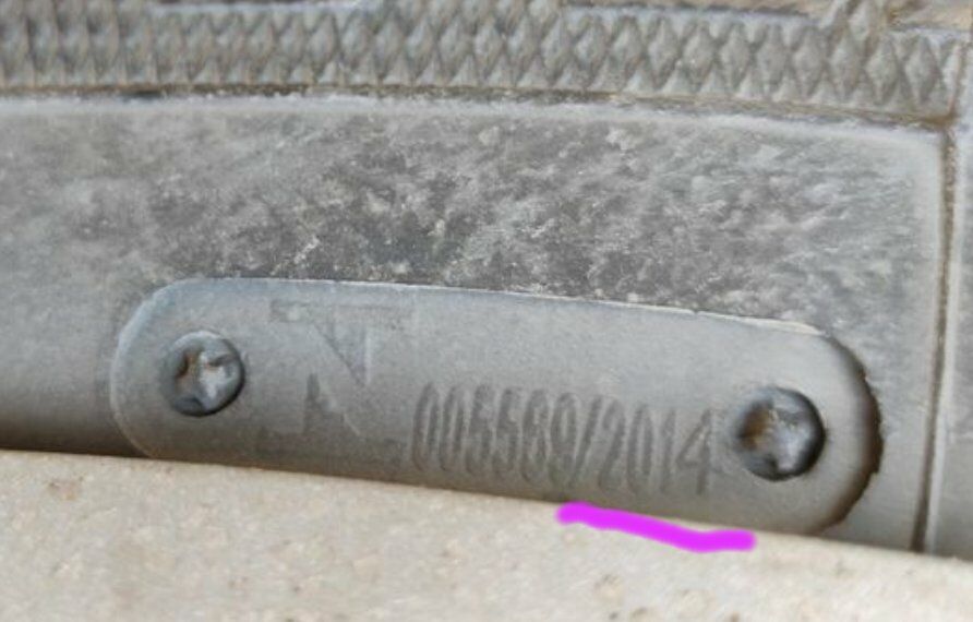

שלום וברכה,
להבנתי על כל צמיג אמור להיות מצויין גיל הצמיג ב4 ספרות באופן של שתי ספרות המציינות את שבוע הייצור וכן שתי ספרות המציינות את השנה.
על הצמיגים שלי (תוצרת Maxtrek הסינית) לא מסומן סימון כזה, הדבר היחיד שאני מצליח לזהות זה את מס' 2014 - שגורם לי לחשד  שהצמיגים בני 7-8 שנים (OMG).
במידה והחשד שלי נכון - האם זה מסביר את העובדה שמהמורות ובאמפרים מורגשים משמעותית ברכב הזה - למרות שהוחלפו רביעיית בולמים לפני כחודש?
אני מצרף כאן תמונות רלוונטיות מהצמיג - אשמח לעזרתכם המלומדת.

מהתמונות שלך לא רואים יובש והצמיג לא נראה כמו צמיג ב7-8.
אבל גם אם הם בני חודשיים הייתי מעיף אותם וקונה סט איכותי.

לפי דעתי צמיגים שיוצרו בשנת 2014.

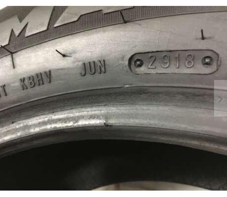

אז זהו, שאם תסתכל בתמונות שלי אז תראה שה JUN שמופיע בתמונת המכירה שלך מופיע גם אצלי - אבל לידו  אין את השיקוע עם ה 2918 שיש אצלך בתמונה.
השיקוע נמצא במקום אחר בצמיג עם ערכים אחרים עליו - שם ראיתי את ה 2014
