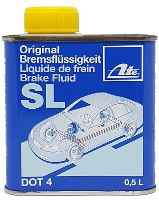

תראה, הATE שציינת - לא ממש זמין פה אצלינו.
היחיד שאני ראיתי של ATE זה הפחית הכחולה של הסטנרטיים:
יש גם דוט 4 של LM, בוש, מוטול, TRW, יורול ואפילו של ברמבו.
'ספורטיביים' יש רק של מוטול.
אה ויש גם את זה:loco: (כתוב שזה של CERANO ומיוצר באיטליה), עולה 12 ש"ח ל250 מ"ל... לא מבין מה ההצדקה לייבא את זה בכלל כשיש LM שעולה רק 6 שקלים יותר:
