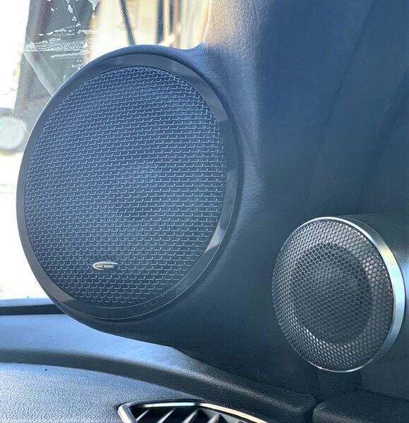

בתאריך 16.2.2021 בשעה 10:48, Dani Cohen כתב:
יוסי אלפיין, התאים את זווית הטבעות של הקורה בהם יכנס הרמקול, אם קרן לייזר לאוזן שלי, בתנוחת הישיבה הרגילה שבה אני נוהג, ורק לאחר מכן קיבוע עם דבק,  זאת על מנת שהרמקולים יהיו און אקסים ( ON AXIS ), על מנת שהקרינה של גלי הקול יהיו מופנים לאוזן, כל זאת, לפני תחילת עבודה עם פיברגלס ועוד חומרים נוספים.
זאת אומרת שהבניה אינה סימטרית - קורה ימנית ושמאלית? ומצד שני הנוסע לידך יסבול מעיוות?
  • לא הבנתי... 1

לפני 14 שעות, מיץ פטל כתב:
אתה מודע לזה שבכל כיוון מערכת עם DSP כל הרמקולים מכוונים לנהג, רק שם יש במה, רק שם החוויה המיטבית.
בשביל סטאפ ALL SEETER צריך לעשות פירסט נפרד, אבל זה משהו שהוא לא נפוץ עד לא קיים.
לכן בכל מקרה מכוונים לנהג את הטוויטרים תמיד(כי הם חייבים להיות און אקסיס אחרת הם לא יגיעו ל-20K),
ואת המידים גם אפשר, אבל המידים פחות חובה.
יש כאלה לא עושים אפילו כיוון של הטוויטרים און אקסיס אבל בדר"כ דואגים לפחות לטוויטרים.

בתאריך 18.2.2021 בשעה 16:50, מיץ פטל כתב:
בחירה בבניה אסימטרית עוזרת לכוון את הרמקולים און אקסיס.
יש כאלו שטוענים שזו שיטה עדיפה.

לפני 12 שעות, BEEKER כתב:
פחות כוס התה שלי
אתה טוען שכיווון טוויטרים על הנהג לא עוזר?
שיתוף קישור לתגובה
שיתוף באתרים אחרים
אם מדובר בטוויטר משי, יש תופעה שבמרכז הוא מעוות אז אם הוא ממש מכוון אלייך כמו חץ זה יכול להיות בעיה.
זה למה יש טוויטרים ring radiator שבאמצע שלהם מקובע עם מעין עמוד ובכך הכיפה לא מתעוות ובאמצע לא מתקבל עיוות.
חיים אוהב לקחת דוגמאות קיצון, לזה התכוונת חיים?
