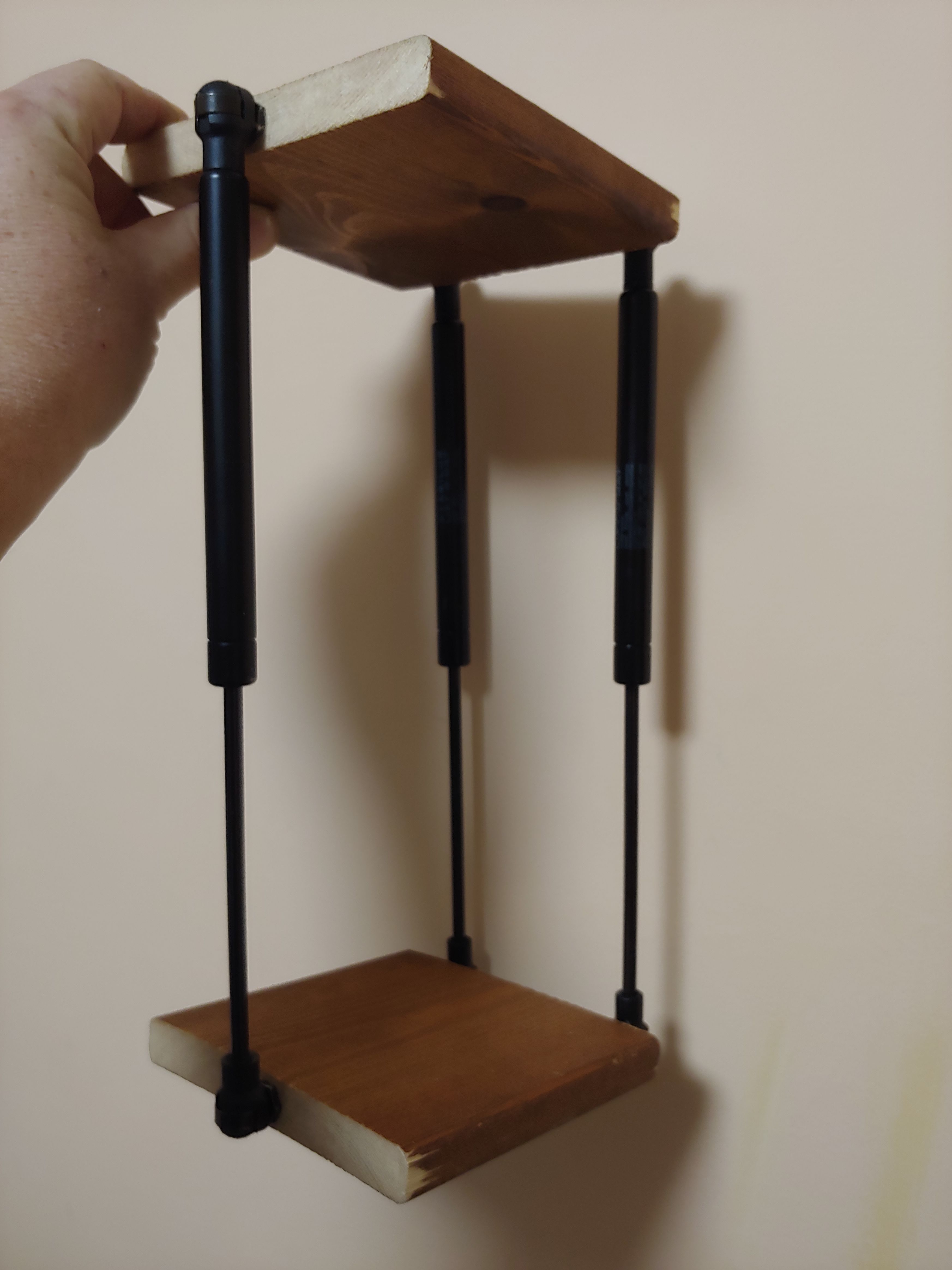

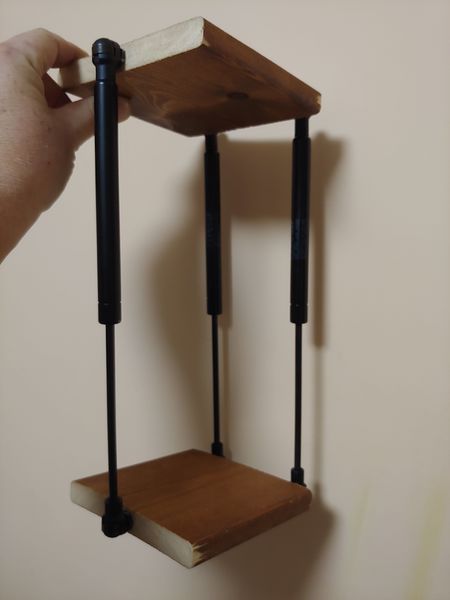

סתם בשביל הקטע, בניתי מתקן.
במתקן הזה צד אחד 2 בולמים 100N, צד שני בולם אחד 80N.
בכוח הידיים אני לא מצליח לסגור את המתקן, רק כשלוחץ עליו מלמעלה עם כל משקל הגוף מצליח לסגור.
  • מעניין 1

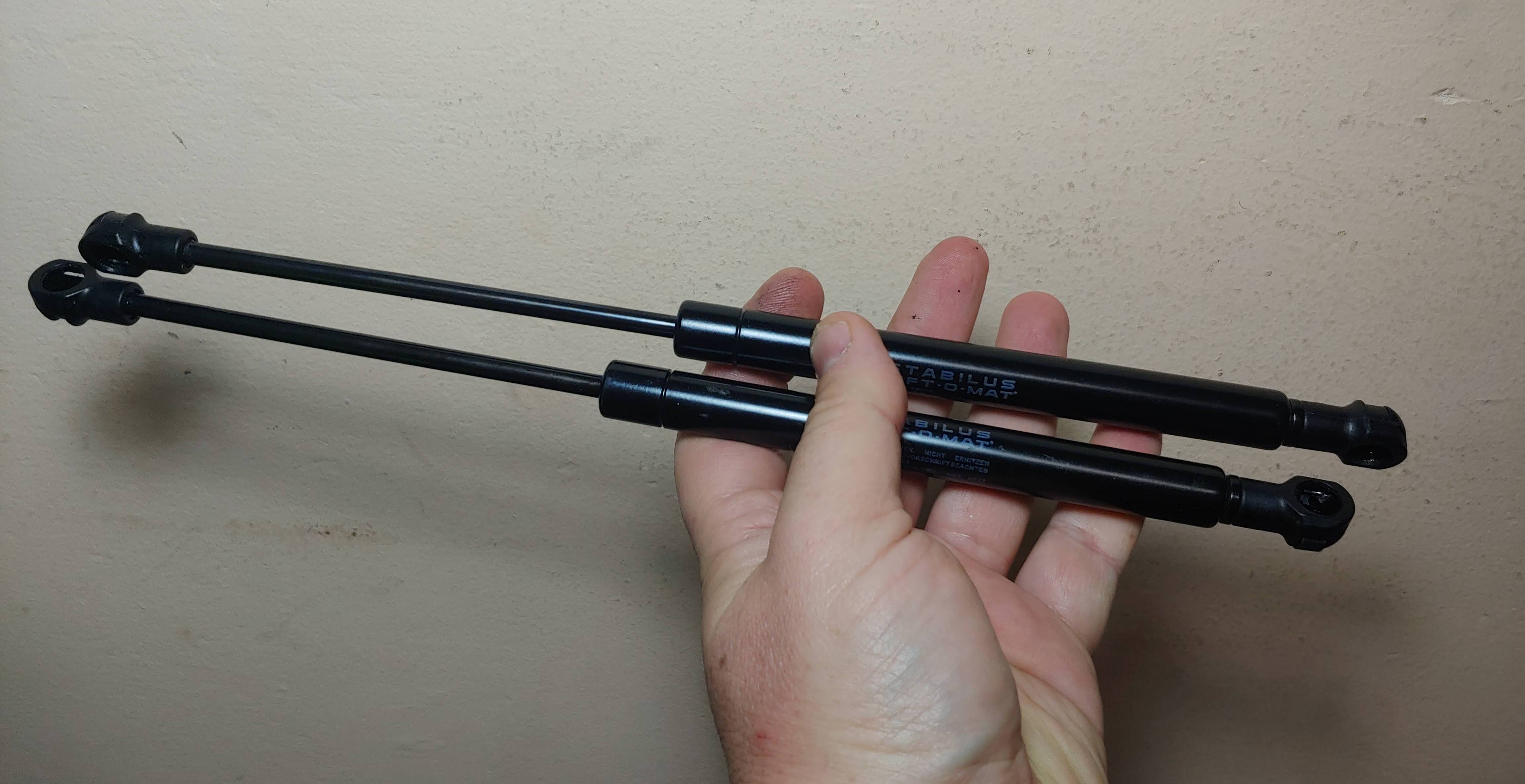

החלפתי את אלו של תא המטען ואחרי שהתלהבתי מהתוצאה, החלפתי גם את של מכסה המנוע 😄
בהחלט שווה.
