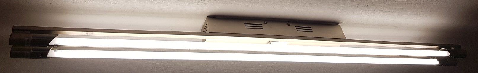

השבוע: מנורת אור שחור (אחרי כל שאר הכשלים, נותרתי רק עם זה טפו טפו).
(טוב, זה לא באמת מנורת אור שחור, אלא סתם מנורת פלואורסנט שלא עובדת כמו שצריך).
בתמונה- גוף התאורה במטבח שלי.
מדובר על גוף המכיל 2 מנורות פלואורסנט דקות מהסטנדרט.
יום בהיר אחד, לקח למנורות זמן להידלק. דקות ארוכות.
למחרת, לא נדלקו כלל.
פרקתי את הגוף בניסיון למצוא סטרטר, שיש לכל מנורת פלואורסנט סטנדרטית.
אין אחד שהצלחתי למצוא בגוף הזה.
הנורות הוחלפו (התמונה לאחר ההחלפה).
הוחלף גם המפסק ששולט על האור (כי הגיע הזמן להחליף אותו).
לאחר הטיפול, לקח למנורות דקות ארוכות להידלק.
למחרת, לא נדלק כלל.
כרגע אני באפלה לגבי מה יכולה להיות הבעייה :lol:
במקום "סטרטר", יש רכיב אלקטרוני מלבני ארוך בתוך הגוף של היחידה.
האם עלי להחליף אותו? עד כמה זה מסובך בסולם של בין 1 ולהזמין חשמלאי?
או שפשוט כבר מחליפים את כל הגוף הזה לאחד חדש וזה יותר זול מלהחליף רק את הרכיב הסורר?
תודה לעונים. 1343032486_2020-12-0919_29_39.thumb.jpg.d437390ba37073760013c2568fa9a014.jpg

בתוך המארז שצמוד לתקרה קיים משנק (צ'וק) אלקטרוני הניתן לרכישה בכול חנות חשמל. חשוב לרכוש אחד זהה למקורי מבחינת המפרט החשמלי אשר בדרך כלל
מודפס על הצ'וק.
ההחלפה פשוטה כמובן לאחר הורדת השלטר.

אבל מכיוון שאתה עקשן ידוע, אני ממליץ לבדוק דווקא את הנורות החדשות לכאורה.
נרכשו באותו היום שבו החלפתי אותן... ועבדו לאחר ההחלפה (והמתנה לא קצרה).
לגבי עניין הלד, בתכל'ס אני מעוניין האמת. בעבודה אצלי החליפו נורות פלואורסנט לנורות לד יחד עם הבית שלהם. אכן, עולם אחר.
מרק, תודה.
אפתח את בית המנורה שוב, אעיף מבט, ואחליט אם לשדרג ללד או להחליף את המשנק וזהו.

הגוף נראה T5 יש עוד אפשרות אם הגוף חביב עליך מאוד. חפש פלורוסנט לד T5 (זה בעצם נורת לדים בצורת פלורוסנט. מה שתצטרך לשפצר זה את הגוף עצמו. את צריך שמצד אחד יהיה+ מצד שני- זהו. ללא צ'וק/קבל /דרייבר וגם חסכוני יותר.
אני עשיתי את זה בעצמי קל מאוד לי שיש ידיים תקינות.
