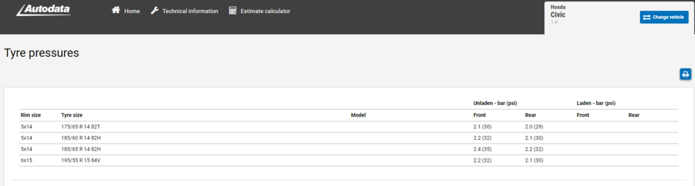

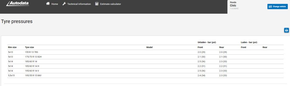

זה מעניין כי עכשיו יש לו 13' אינץ' כנראה מה שהגיע עם האוטו, הדגם הבסיסי של סיוויק 1.4 ידני.
אם תחליף עכשיו, כבר לא תוכל לחזור ל 13 אינץ' כי זו מידה לא מאושרת :-)
מבין אלו ממליץ לבחור ב 185/60/14, זו הייתה המידה המקורית בסיוויק 1.6, מידה נפוצה בהרבה מכוניות וזה אומר שבמידה הזו כנראה יש את המבחר הטוב ביותר של צמיגי 14 אינץ'.
גם ע"פ אוטודאטה זה אפשרי
[ATTACH=CONFIG]521170[/ATTACH]
אנסה לבדוק מחר בעבודה אם יש מסמך שמאשר מידות חליפיות.
יתכן ותצטרך לגשת למח' הטכנית של UMI ולברר איתם.
