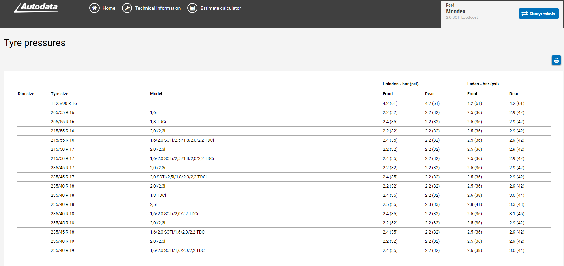

שלום , אבא שלי מצא 4 מגנזיום 17'' , מדגם הטיטניום.
ולפי מה שידוע לי הצמיג שלנו הוא 16'' , אז אני רוצה לדעת איך מתבצע השינוי ברישיון? איפה? והבקשה בדרך כלל מתקבלת או שלא?..
הרכב המדובר הוא פורד מונדאו (שנה 2014 אם זה משנה) , והמנוע טורבו..
ועל הדרך אשמח לקבל את המידות צמיגים של ה16 וה17 המאושרים, וגם את מרחק הברגים אם מישהו יודע..
מה גם רציתי לשאול , אם המושבי עור שיש בדגם הטיטניום יכולים להתאים לי ברכב גם כן?

בכדי לאשר מידה חדשה, אתה ניגש למכון רישוי, שם הוא בודק מול אוטו דאטא, אם המידה שאתה רוצה מתאימה לרכב שלך.
וכן, אתה יכול להרכיב מידה 17 על הרכב שלך.
המידה היא 225/50/17.
דרך אגב, אתה יכול להגדיל ל-235/45/18.

יש צורך לקנות צמיגים חדשים, להתקין את הג'אנטים החדשים ולגשת למכון טסטים לאשר את המידה החדשה.
מרחק הברגים אצלך הוא 5X108.
מצורפת הוראת הרישוי של משרד התחבורה, לא כתוב שם שאפשרי להתקין קוטר "17 בדגם שלכם.
ממליץ לכם לגשת למכון טסטים לבדוק את העניין לפני ההחלפה.
http://car.mot.gov.il/ORIL/2014/3/14-0227.pdf

יש מצב שהמידע לא נכון? אולי זה שונה בבנזין? (אין לי לא 140 ולא 160 כ"ס אלא 200)

בס"ד
המידות שרשמתי למעלה, אלו דברים בדוקים.
הרכב שלך חולק פלטפורמה משותפת עם גלאקסי ואסמקס.
לאסמקס טיטניום, יש את המידה הכי גדולה (רוחב וקוטר), לכן, אין סיבה שלא יאשרו לך.
גש למכון לפני, ותראה את האופציות העומדות לרשותך.

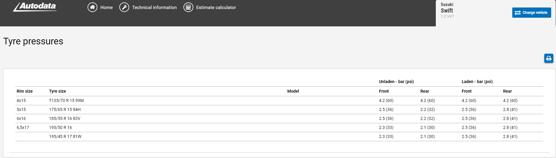

סוזוקי סוופט 2015, ידני. מנוע K12B
כרגע עם צמיגים מקוריים 175/65R15.
שאלה: האם מותר להתקין צמיגים 185/60R15 ללא שינוי ג'אנט?
זהו גודל שהיה נפוץ בסוופט משנתונים ישנים יותר.
לפי מה שידוע לי ג'אנט כרגע j5x15 ובישנים יותר j5.5x15 (מידע מהרשת)
המידה המאושרת הבאה היא רק בקוטר R16 למיטב ידיעתי (185/55R16 83V):
http://car.mot.gov.il/ORIL/2015/3/15-0284.pdf
הדגם הקודם שאתה מתייחס אליו הוא טרום 2010. ספק אם תאושר המידה שציינת.
ברמה הטכנית הטהורה, לא צריכה להיות בעיה למיטב הבנתי, עם התקנת צמיג במידה שציינת על חישוק ברוחב "5. אם כי יש לצפות לשינוי בהתנהגות/ניהוג שנובע מדופן צמיג "מעוגלת" יותר ופחות נתמכת.

אומנם הוראת רישום ישנה יותר, אך כנראה כוללת את הדגם שלך (בדוק):
http://car.mot.gov.il/ORIL/2012/3/12-1819.pdf
למרות שצויין כבר, מה החשיבות עבורך בנוגע למרחק הברגים? הרי כתבת שמצאת חישוקים מקוריים של פורד ברמת גימור גבוהה יותר.
Tom_22 תודה על הקישור.
לגבי
185/55R16 83V רשום בספר רכב, אז אני מניח שלא יהיה בעיה.
אני לא מעוניין להחליף ג'אנט, ולכן חשבתי לבדוק לעומק מידה של הדגם הקודם.
