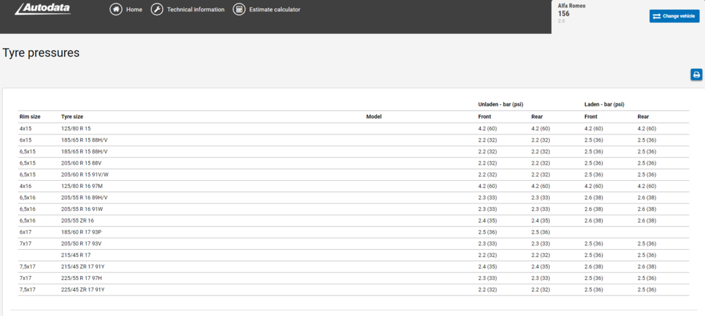

שלום
תאורטית ( כי כרגע נראה לי קצת מיותר להתעסק עם זה ) ניתן להקטין את החישוק ל 18" ולהגדיל את החתך ?
דרך אגב הגלגל החליפי הוא חתך 75 !!! חישוק 18"
הצמיג החילופי הנו לנסיעה רק!!! עד התקריה הקרובה, לכן הוא במידה שונה(הוא גם מוגבל מהירות, 80 כמדומני).
אין לרכבך מידה חליפית ב-18'.
יש מידות ב-17' ו-19'.
למידות אחרות תצטרך לפנות למח' הטכנית של חב' 'מאיר'.
