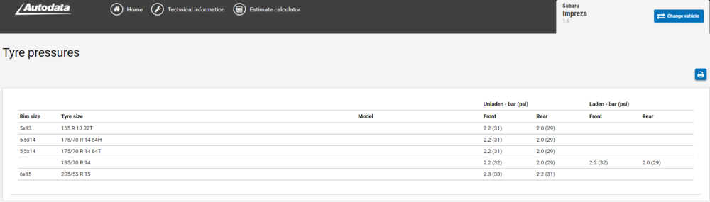

אפשרי - 205/55R15
[ATTACH=CONFIG]516569[/ATTACH]
הרכב שלי 1999 האם המידה המצויינת פה 15 חוקית למודל שלי או שזה מתאים למודל גבוהה יותר
