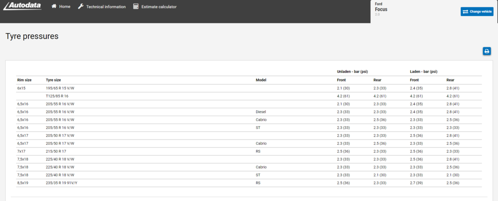

היי, רכב חדש מהחברה מסוג Audi q3 2020. קיבלתי אישור מודפס מצ'מפיון לשינוי מידת גאנט (גאנט 20). כל מכון טסטים שאני הולך אליו בגלל שהרכב עוד לא מופיע להם בCARDATA לא יודעים מה לעשות. חלק שלחו את האישור (בטענה שאולי הוא מפוברק) לאיגוד המכונים, אני ממתין כבר 3 שבועות ואין אף תשובה. יש פתרון לזרז את התהליך?
עריכה אחרונה על ידי Perituvbul
זה התהליך.
כל אישור פרטני מהחברה חייב לעבור דרך איגוד מכוני הרישוי, אשר יוצר קשר עם נותן האישור, ורק לאחר קבלת ה-OK המכון יכול לבצע את הרישום.
מהו נפח המנוע, דגם המנוע וכ"ס?
באוטודאטה יש מידה 20", כך שאוכל להעלות פה קובץ מצולם אשר אולי יוכל לעזור לך.
